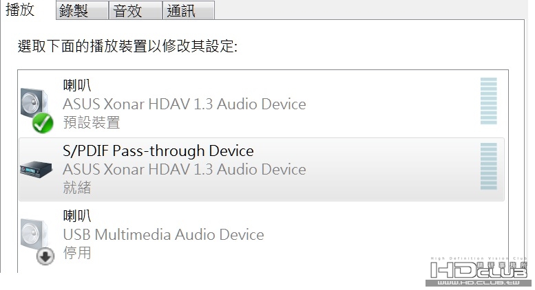

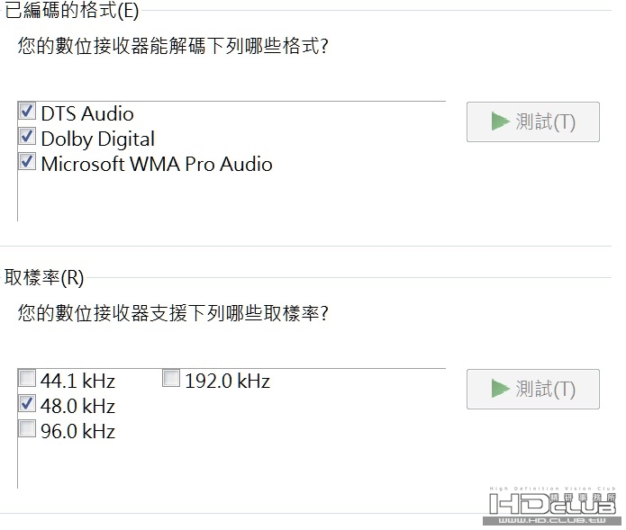

請問LJL兄,在WIN7 X64環境下,想要使用Xonar 1.3 HDMI BitStreem,控制台中的管理音訊裝置,預設應該是選哪一個呢?
發表於 2010-10-4 16:52:05 | 顯示全部樓層
kechii 發表於 2010-10-4 15:24
聲音要改 s/pdifpass-through device
