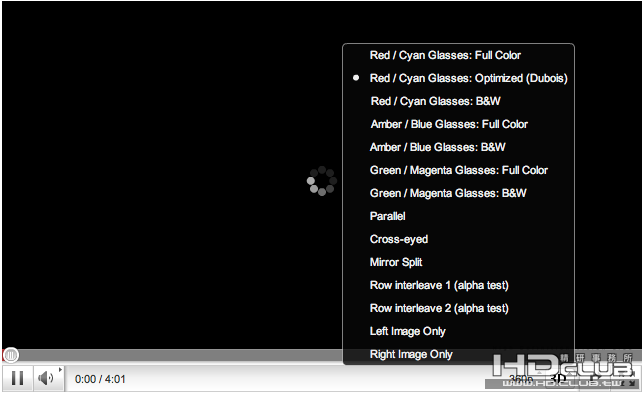

完成設定後,播放介面的右下角就會有個 3D 的按鈕,點下去就能切換觀看模式囉!
3D按鈕被美美的浮水印蓋住了 ㄎㄎ
