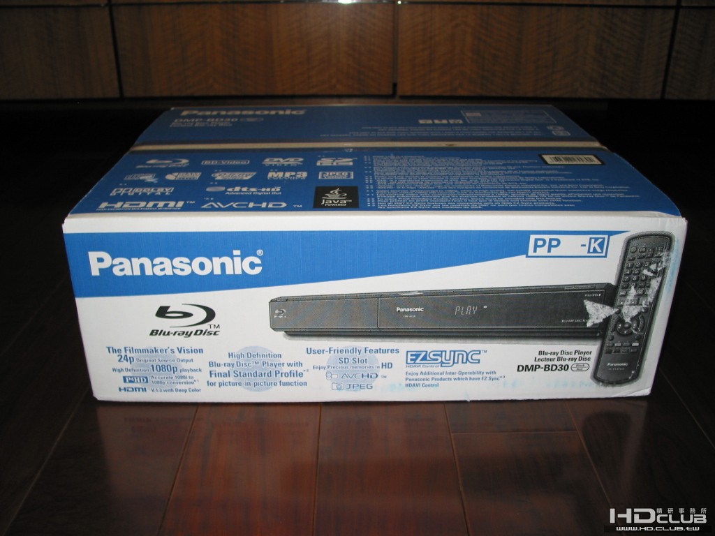

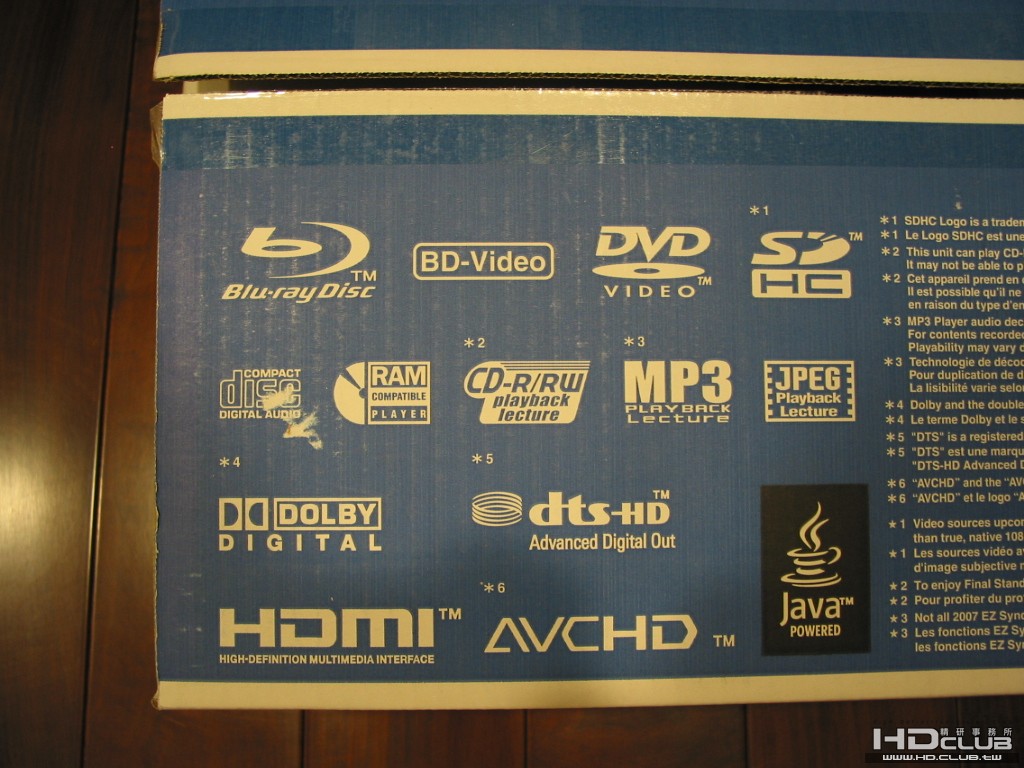

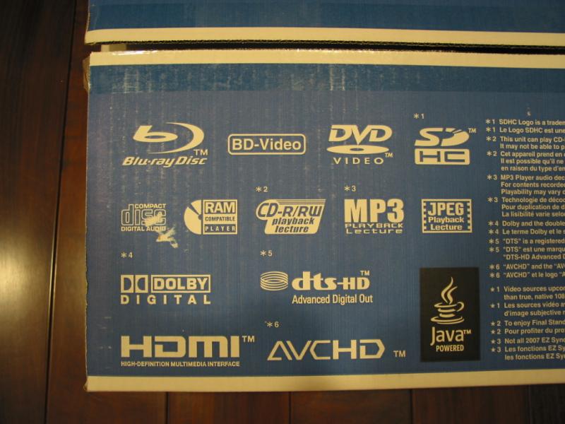

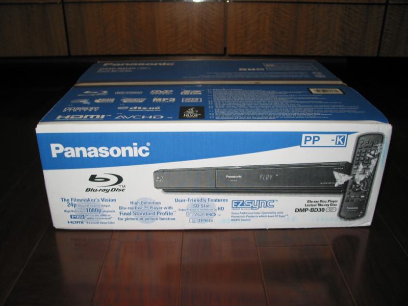

外盒
外盒

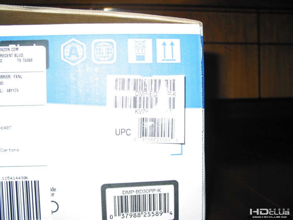

在美國當地, 憑條碼和收據可回函免費索取 5 張 BD 碟

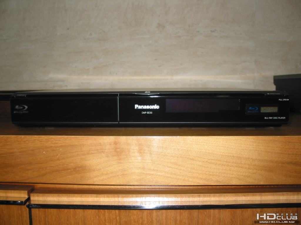

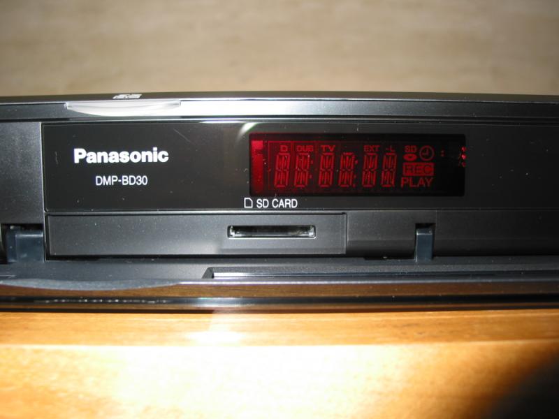

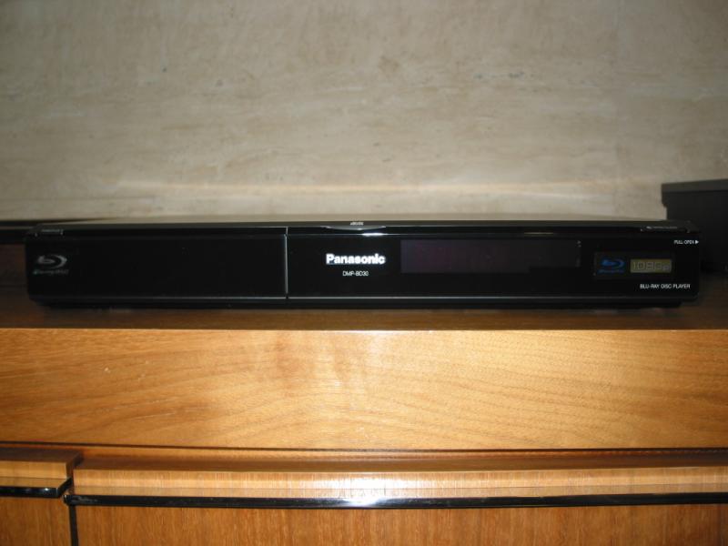

全黑, 不起眼的外表
全黑, 不起眼的外表

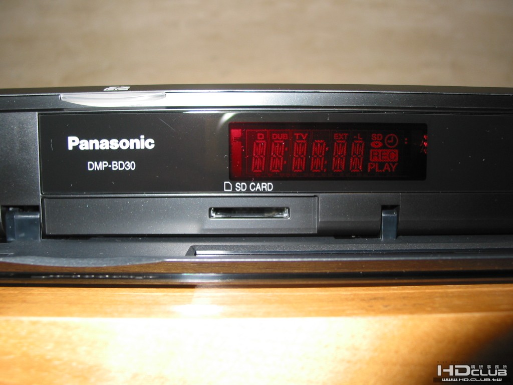

有 SD 讀卡機
有 SD 讀卡機

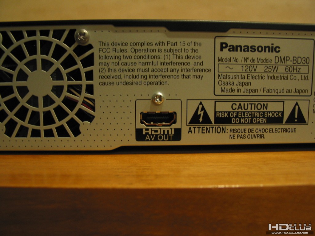

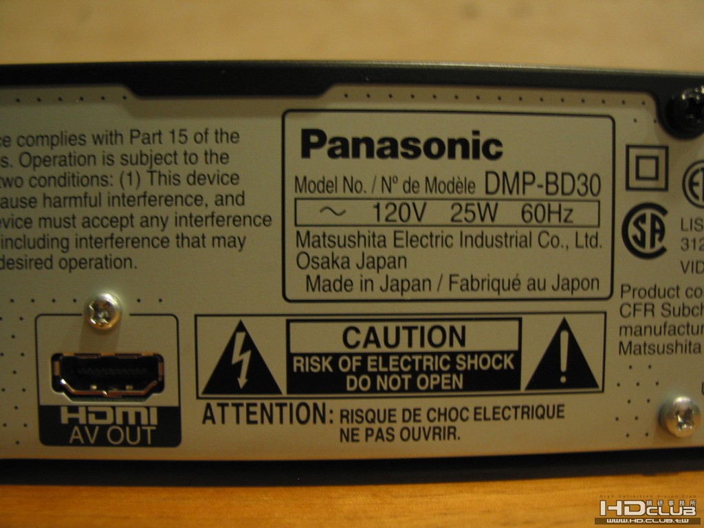

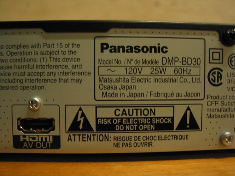

日本製, 平實
日本製, 平實
等它好久 ... HDMI 1.3 數位影音單一窗口

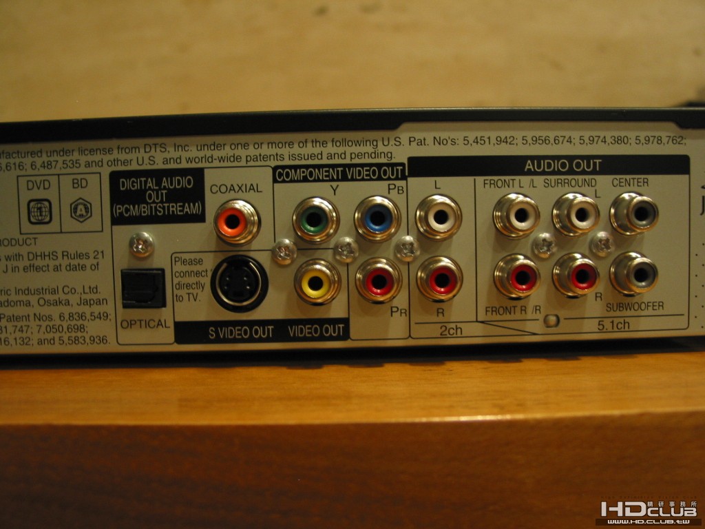

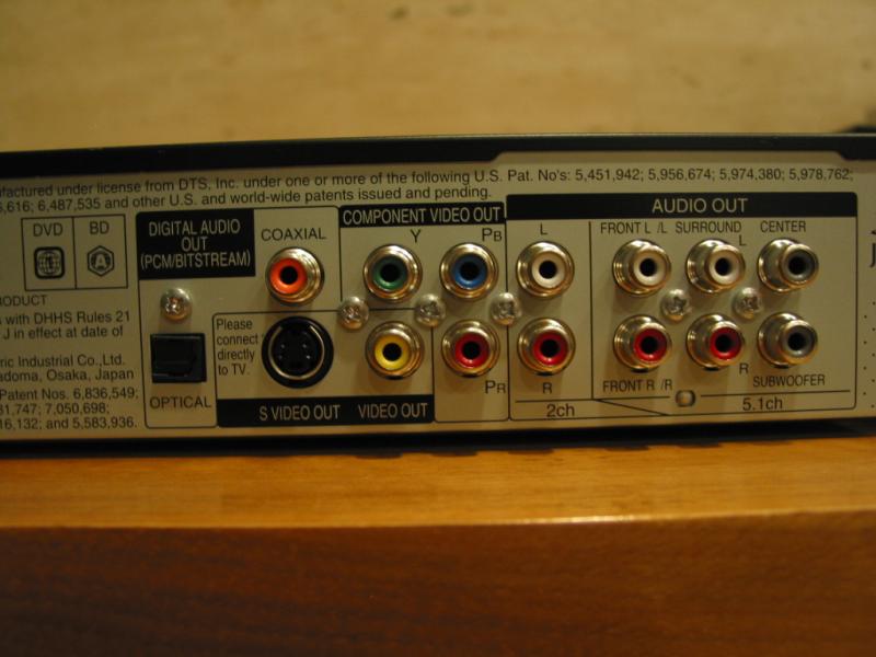

聊備一格的 數位/類比 輸出端子
聊備一格的 數位/類比 輸出端子

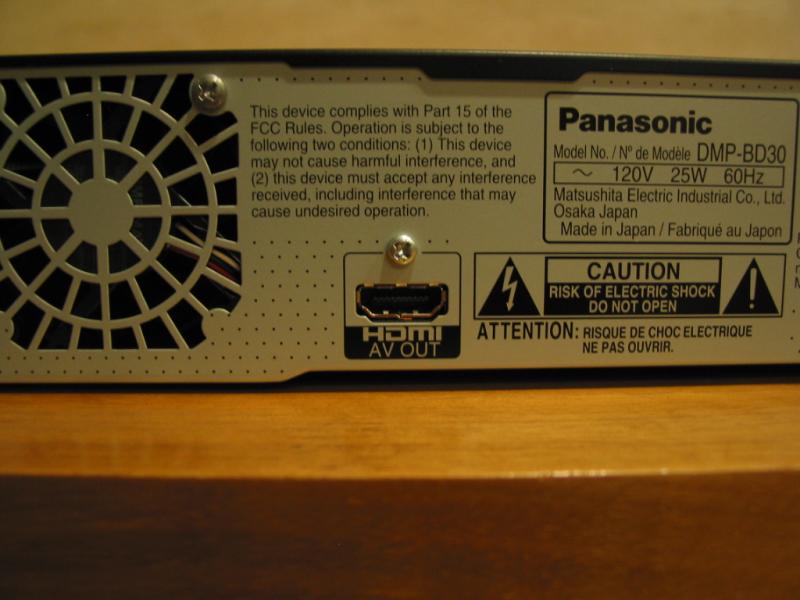

中國製, 平實
中國製, 平實
可播放的 碟片/媒體
可播放的 碟片/媒體

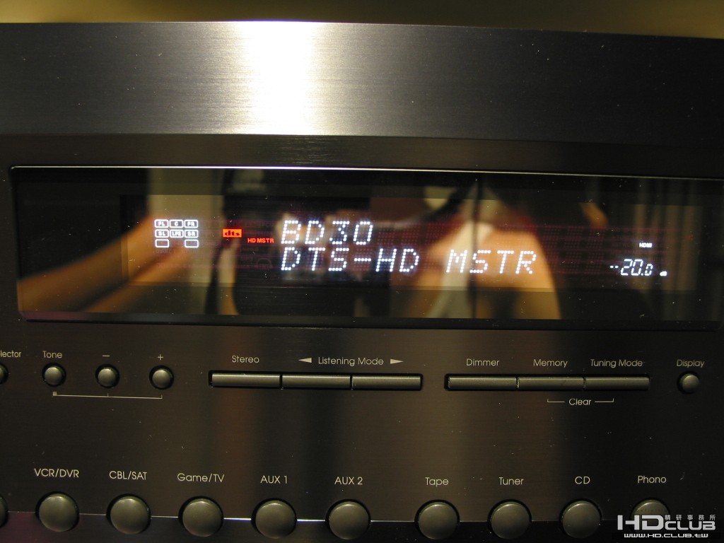

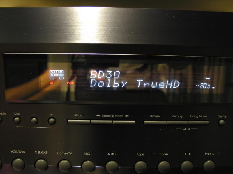

DTS-HD 在 DTC-9.8 - 神奇四超人, 銀色衝浪手

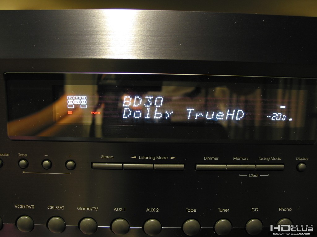

Dolby True HD 在 DTC-9.8 - 蜘蛛人第 3 集
