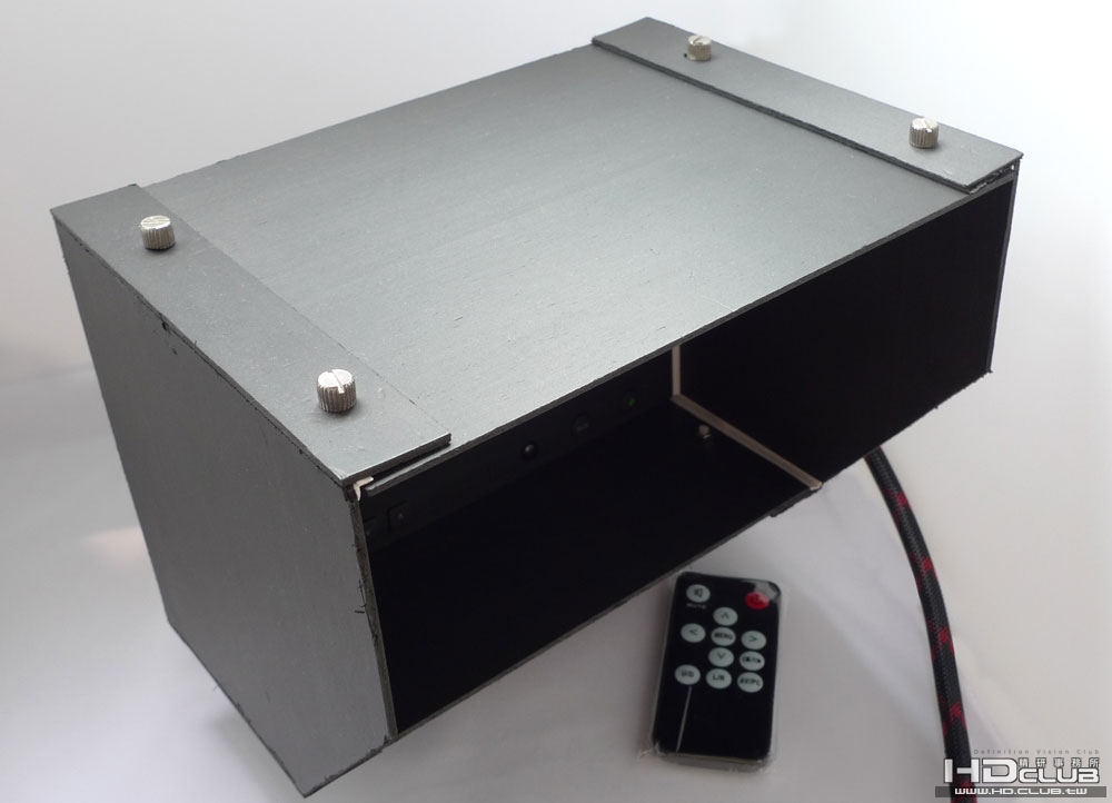

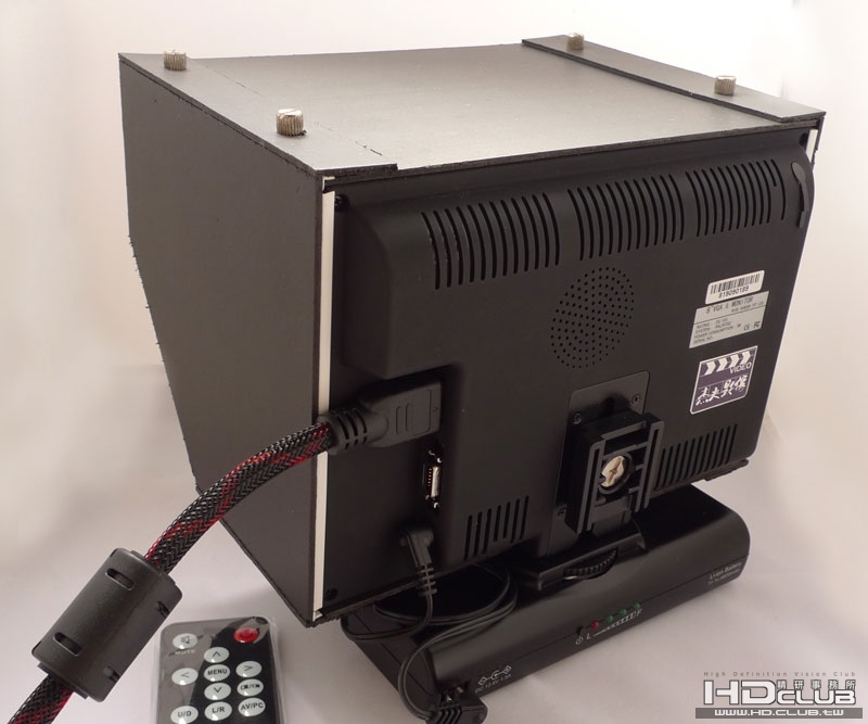

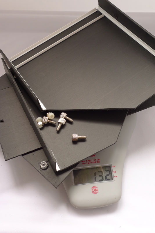

就是这样一个罩罩,手工DIY的。

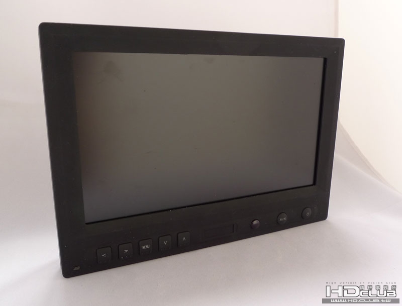

最近入手一个8吋的监视器,有HMI接口,连网购邮费RMB800。这个机器在北京的摄影店铺居然标价RMB3200,真实疯了。

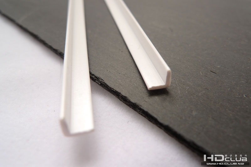

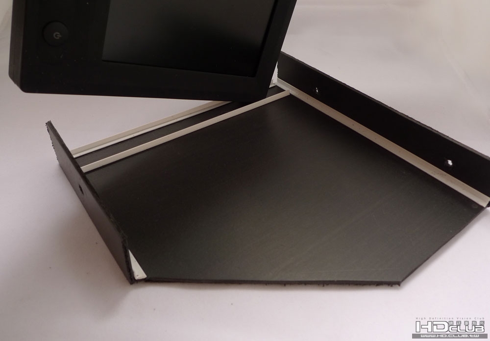

在美术商店买了2mm厚的PVC板和4mm宽的L型塑料棒(都是做模型用的材料)。
加工很容易,用低粘度的瞬间胶水(大陆这边叫502胶水,不晓得台湾叫它什么)粘上就是了。

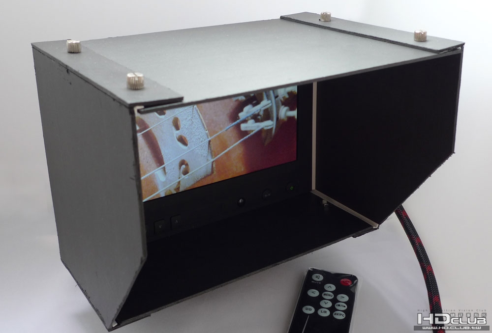

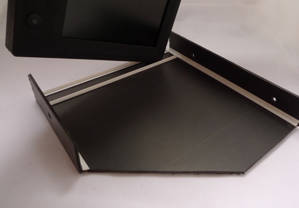

关键是上图这个位置要粘接准确,刚好将监视器的侧面镶嵌在两个L棒之间,没有较大的松动。

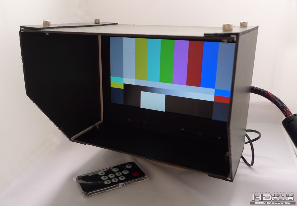

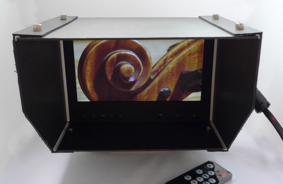

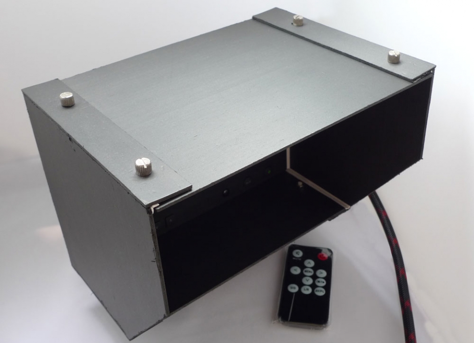

再插上上下两块板,打好固定孔,拧上螺丝。
从背面看一下。虽然只是在左右两侧卡了很小的一个边,罩子的整体却十分牢固。

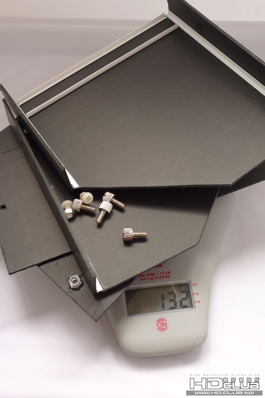

全部重量只有132g。
这个遮光罩重量轻,结构强度尚可。如果想要更结实的,可以考虑用ABS材料来制作,但是加工会麻烦一些,而且重量会重很多。

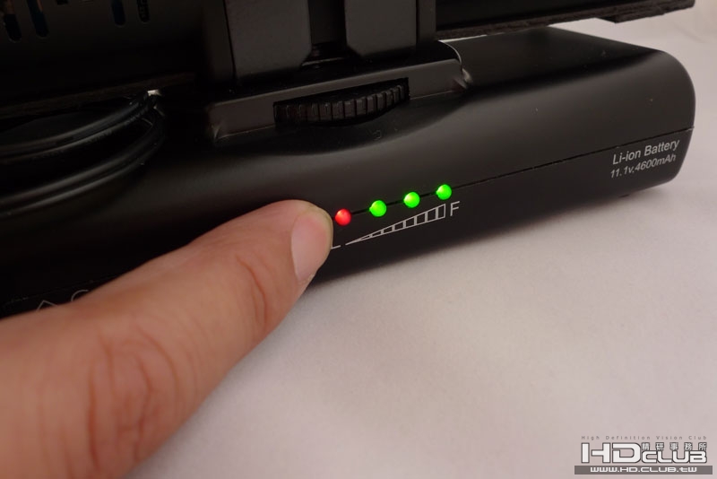

对你的监视器感兴趣。什么型号的?加这个电池座能用多长时间。
 樓主| 發表於 2010-7-2 01:07:49 | 顯示全部樓層
haoys12 發表於 2010-7-1 11:56
呵呵,没型号。在淘宝上搜“HDMI,监视器”应该可以找到。
还没有长时间使用过,不清楚电池的实际使用时间,4600mAh的电池应该用半天没问题吧。
相关参数:
显示:TFTLCD8.0inch 1152000 Pixels
分辨率:800×480(VGA)
最大分辨率:1920×1440(VGA)
显示:16:9
亮度:300 cd/㎡(without touch screen)
对比度:500:1
可视角度:70°/70°,50°/60° (L/R,U/D)
Video 信号输出:07~1.4Vp-p/75Ω
VGA 信号输入:H:30~60kHz     V:60~75Hz
最大 Audio 输出:2.5W/8Ω
颜色制式:PAL; NTSC;SECAM
电源C9-15V
信号输入:HDMI, VGA.AV1.AV2. Audio
功率 ≤6w
工作温度 -20~55℃
储藏温度 -30~65℃
尺寸:205L × 167W × 41H
机子重量:555g
