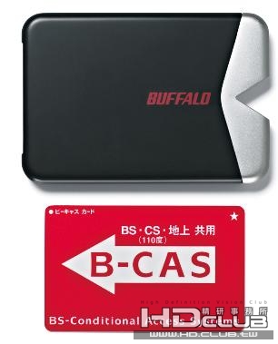

您確定附的是 "紅色" B-CAS 卡嗎?  紅卡早期是 BS 專用, 後來是 BS & 地上波共用...
請看一下卡上面有沒有 "地上" 的字樣.
早期卡:
現行共用卡:

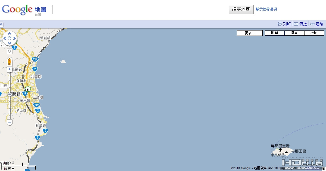

Buffalo DT-H10/U2 只能收 "地上波" 喔... 如果您住在 宜蘭蘇澳靠海岸一帶, 有可能可以收得到 与那國島 方向的日本電視訊號吧...

那再來去殺一台DT-H70/U2有 110度 BS.CS公用的紅卡

? 你誤會意思了吧......若是 DT-H10 只能收地上波, 那麼內附的B-CAS卡自然應該有印上"地上"的字樣, 何必再去買DT-H70?
不過若真的要收與那國島的地上波信號, 真的要住在東北角...並且用加強式的指向天線才能收到信號.
我比較疑惑的是DT-H10若是"地上波專用"的設備, 附的應該是藍卡而不是紅卡??

DT-H10/u2 內容物:
本体
ゴム足
USBケーブル(A to miniB、80cm)
B-CASカード(ユーザー登録用紙付属)
ユーティリティーCD(PCastナビゲーター、ドライバー、「PCastTV for 地デジ Lite」
(録画機能、TVチューナーコントロール機能、iEPGコントロール機能)
只有地上 digital...
DT-H70/u2 有 110度 BS.CS公用的紅卡
主要想是兩年後回台灣還可以用來收 CS 訊號!!!
