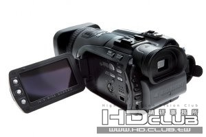

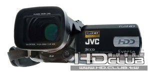

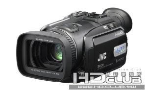

感謝阿平兄的資訊 !! 不過 3CCD 機種聽說較耗電 , 且於亮度不足的環境下拍攝效果不佳 , 是否真有此事 ?? 不然小弟也曾看上體積稍大的 JVC  Everio GZ-HD7 這部 (1920*1080)  3CCD HDV  ; 與 SONY 的 HDV 相較之下 PANASOIC 與 JVC 在 HDV 攝影機這個領域似乎也都有著極高的評價 ~~

HDV攝影機來講,感光元件的大小是非常重要的考量
越大的感光元件在室內與低光環境下的表現越佳(DC、DSLR也一樣)
Panasonic的多採用最小的1/6吋3CCD,因此低光表現不佳
在HDV的家用機上CANON的畫質與低光表現有超值的水準
但在機殼用料外觀上就比較為人詬病,有一好沒兩好
樓主要求能直接在PS3播放,這點我沒實際經驗就比較不能確定
如果不急的話,建議等三四月以後有新機上市的比較後再下手

能不買JVC的攝影機最好別買,JVC勇於創新但常常也是是孤兒的創造者,像當年HDV首部攝錄影機GR-HD1弄了個720P不上不下的規格,機器毛病又多,現在就是舅舅不疼姥姥不愛的孤兒,不幸我當時迷信刊物推薦也買了一部,只用了一次就放棄了,(拍出的東西慘不忍,才想起過去也買過兩部JVC的新產品,結果下場都一樣),這部HD7規格迷人,還獲獎無數(在日本)推出後我也多次想買,但在把玩後,決定記取過去教訓,不再碰JVC創新產品,下個月(二月)SONY和Panasonic都有多部1920x1080和HDV的新機上市,其規格都遠遠超過HD7,相信必能找出適合的好機器,但建議離JVC遠遠的。
