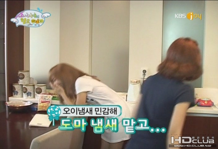

請問一下為什麼我用KPM播影片
會有橫條紋阿
要怎麼樣才能解決
像下面這張圖這樣
090811 SNSD`s HelloBaby.Episode08 480i.QAM.MPEG2-SosiTY[(067932)20-51-27].JPG

 樓主| 發表於 2010-7-20 00:10:54 | 顯示全部樓層
2# jack-lau
大部分是播ts.tp 檔
尤其是像少時那種跳舞的影片
只要畫面中有快速動譬如跳舞時
橫紋就會出現
同一影片用MPC看就不會
這現象是我重灌電腦後重裝KMP後才出現的
不知道哪裡沒調好

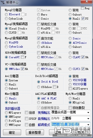

 樓主| 發表於 2010-7-20 12:03:09 | 顯示全部樓層
4# jack-lau
我有找到原因了
原來是我終極解碼沒調好
現在是用這樣
對了要怎樣開硬解阿
發表於 2010-7-20 12:32:50 | 顯示全部樓層
因為這影片是480"i".只要有"i"的影片都有這個拉絲問題(所以1080i 也是如此).
最簡單的解決方法就是KMP開啟反交錯(但有時效果不佳).
更好的解決方式是直接從影像解碼器裡設定反交錯.
像ffdshow的反交錯就可以做很多設定 , 不錯用!
(前提是你電腦要跑的動...... )

發表於 2010-9-3 15:24:04 | 顯示全部樓層
這問題就是典型的 interlace 沒有處理好,
所以解碼器要打開 de-interlace
但是有一種情形,
有人會把影片轉檔再放出來,
例如把mpeg, 轉成x.264 之類的等等
結果轉檔的時候,沒有做 de-interlace,
這時候轉出來的檔案,可想而知,已經有問題了
解碼器在如何設定也無效了
