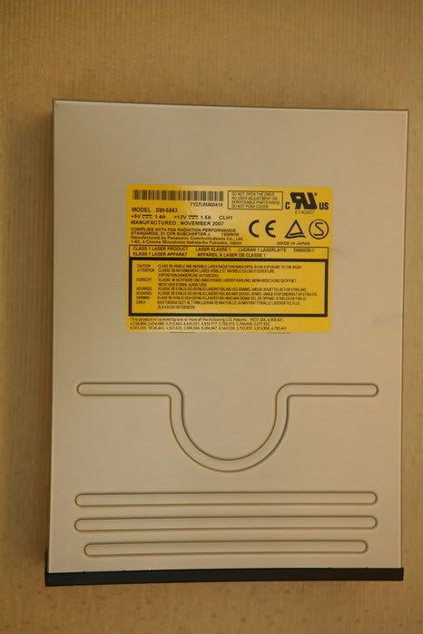

這台I-O Data BRD-SM4B用的應該是Panasonic的機心,所以在裝置管理員裡被視為Matshita BD-MLT SW-5583。
也許是日本貨的關係,出廠DVD區碼被設在第2區。

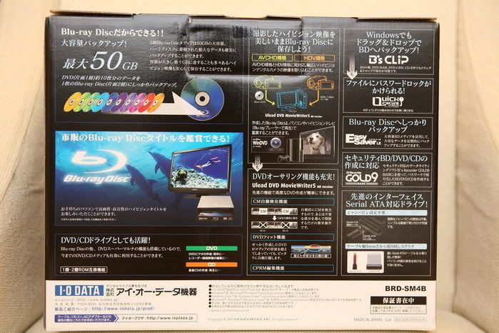

盒子正反面

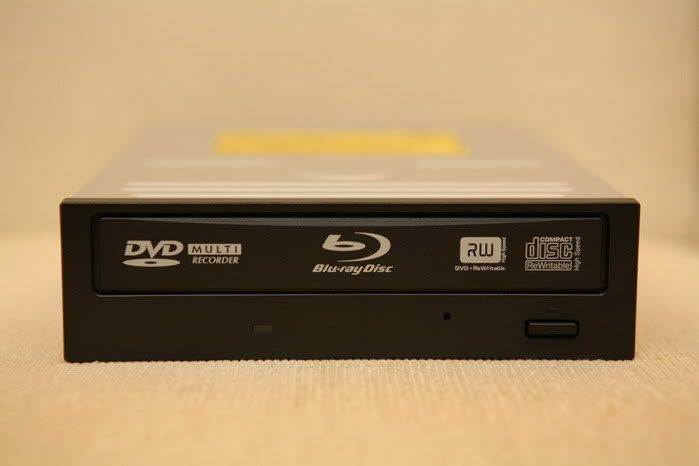

前方面板

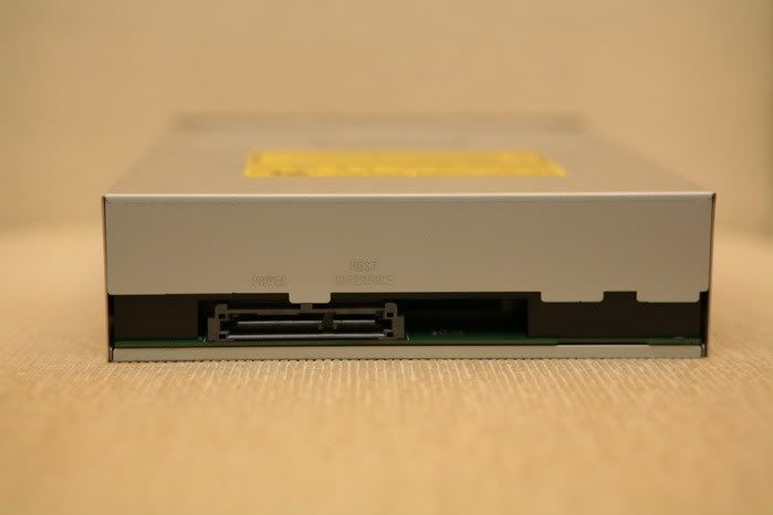

SATA介面
Made in Japan,感動中

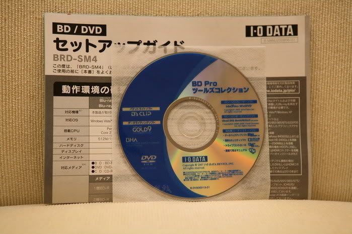

內容物簡單,除了光碟機外,就只有可展開的說明說一張、Ulead軟體序號一組、軟體光碟一片。

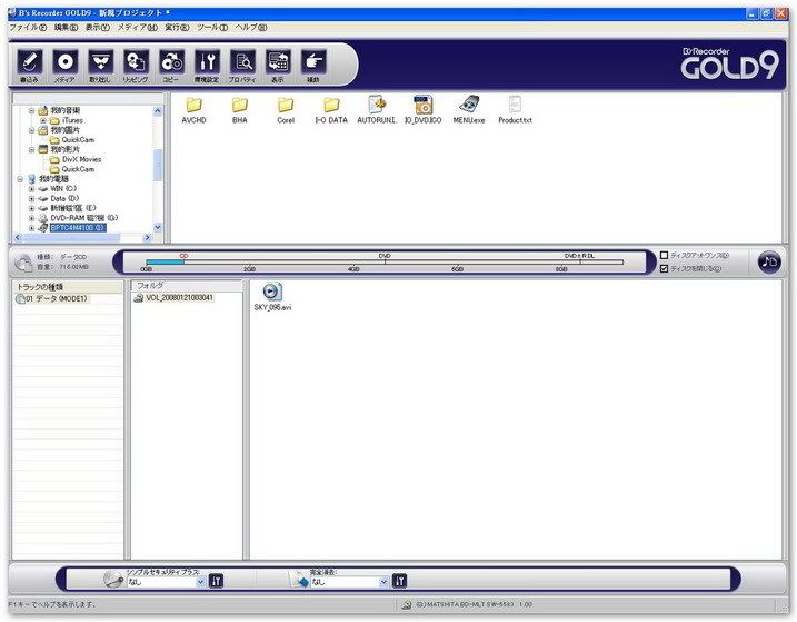

軟體
此次I-O Data隨機附贈的日文軟體如下:
Ulead DVD MovieWriter 5 BD Version: BD影片製作程式,功能等同中/英文版的DVD MovieFactory,在此不多介紹。
Corel interVideo WinDVD: BD/HD DVD/DVD播放程式,不多做介紹。
B's Recorder GOLD 9 Basic: BD/DVD/CD燒錄程式

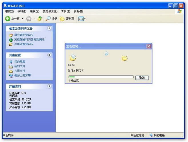

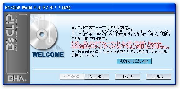

B's CLip: 只要透過簡單的4個步驟,把燒錄機裡的空白光碟格式化後,即可以drag & drop的操縱方式,把資料直接燒錄在BD/DVD/CD上。
就是那麼簡單,可以直接把檔案抓到已透過B's Clip格式化後的空片。
QuickSecure for DVD/CD: 把直接燒錄在BD/DVD/CD上的資料加密,須搭配B's CLip使用

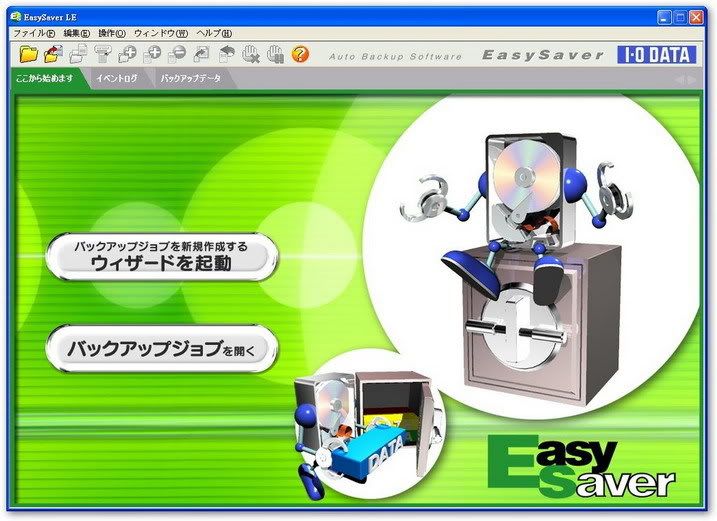

EasySaver LE: 資料備份軟件,可自訂時間將重要資料自動備份到BD上,亦可把已備份的資料從BD還原。
附贈的光碟中還有一些有的沒的小程式,就此打住,不多介紹。
日語版軟體使用起來還是不順手,故還是以Nero 8來燒錄。

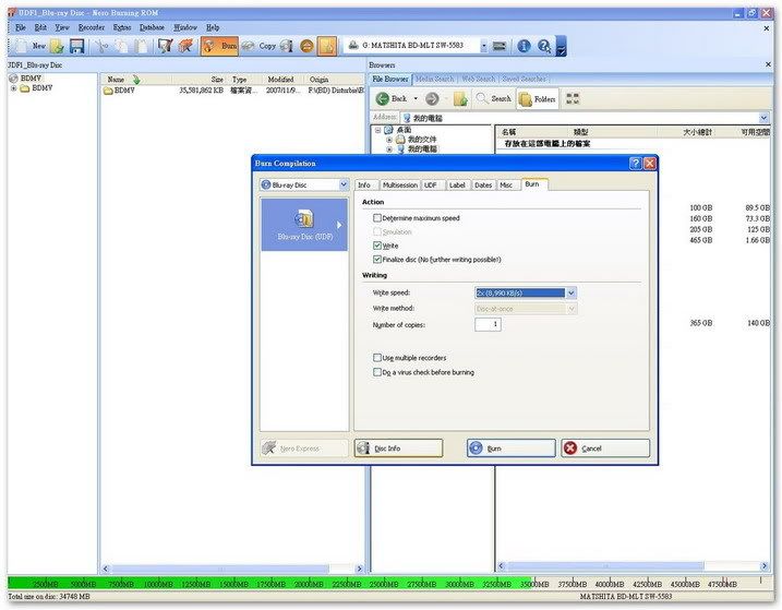

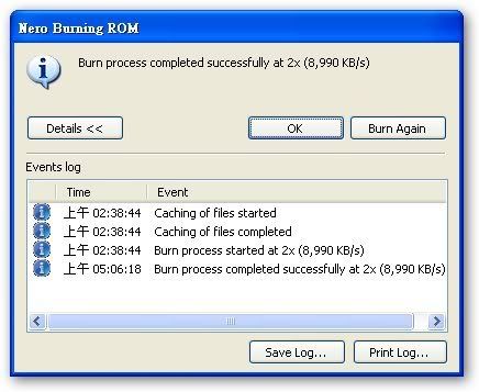

實際內容35G,以2x速度燒錄在Panasonic 50G的BD-RE上,約需2.5個小時。

燒錄測試

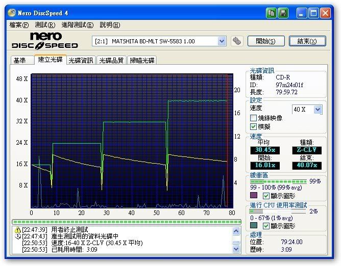

CD-R 40x燒錄 (測試空片: Verbatim CD-R 52x)

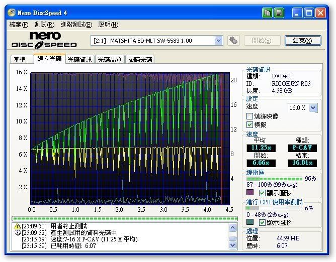

DVD+R 16x燒錄 (測試空片: HQT Imation DVD+R 16x)

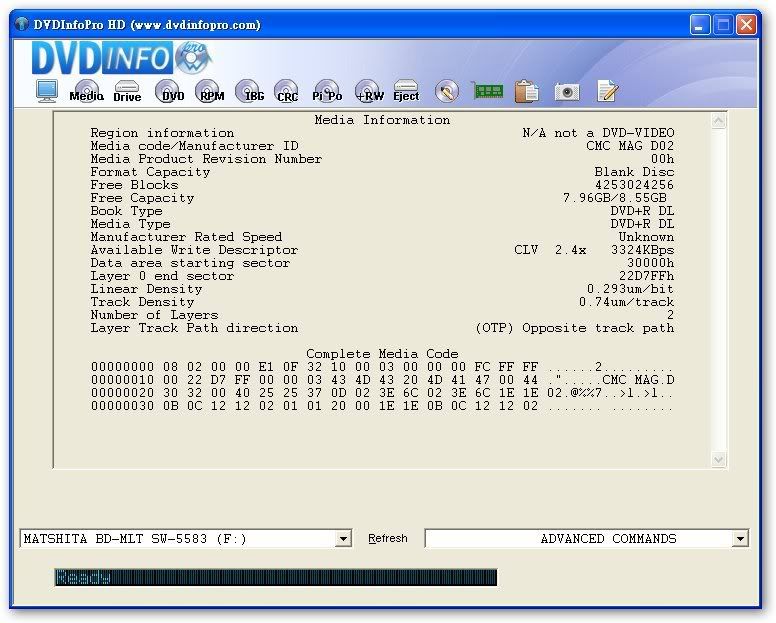

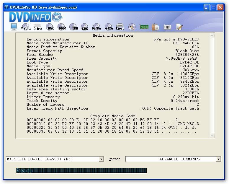

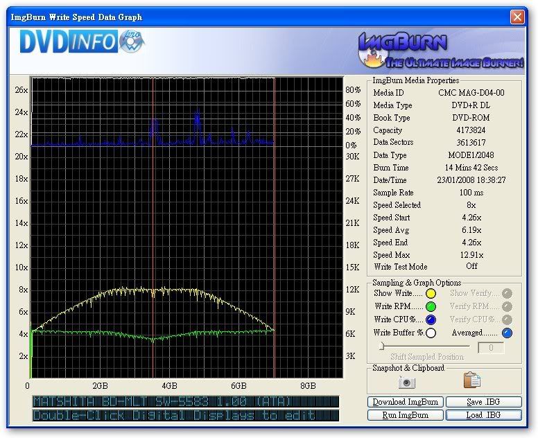

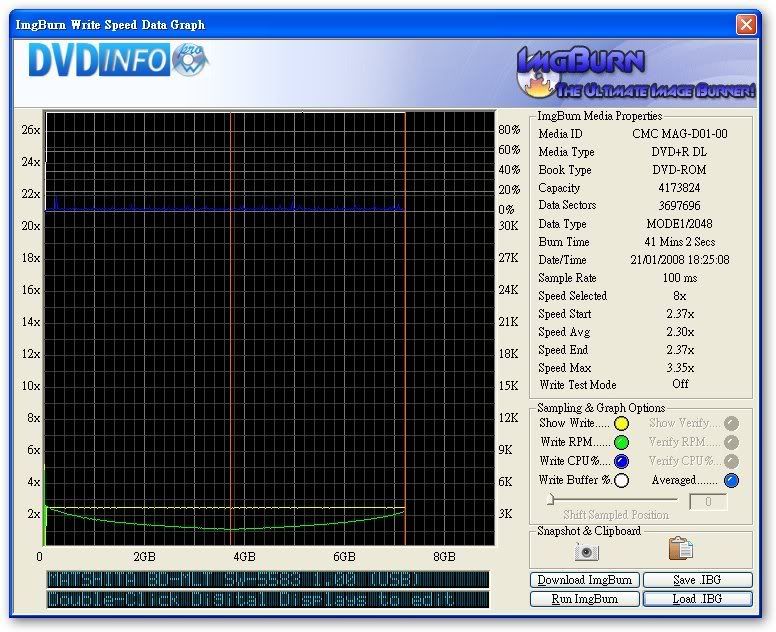

DVD DL 8x燒錄 (測試空片: Melody DVD+R DL)

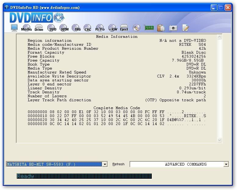

不知道為何在Nero裡,DVD DL只能選2X燒錄,同樣以Nero Disk Speed也只能選2x測試。後來用DVDInfoPro HD搭配ImgBurn,雖然可以選擇用8x燒錄,但實際上還是2.4x,還在想辦法搞定中。

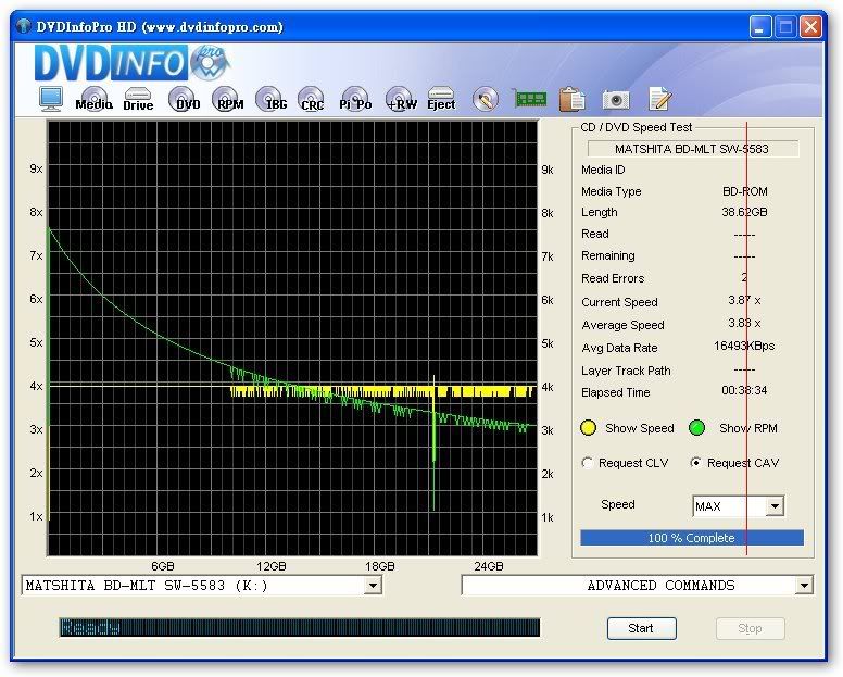

BD-ROM 4x讀取 (測試影片: Dream Girls)

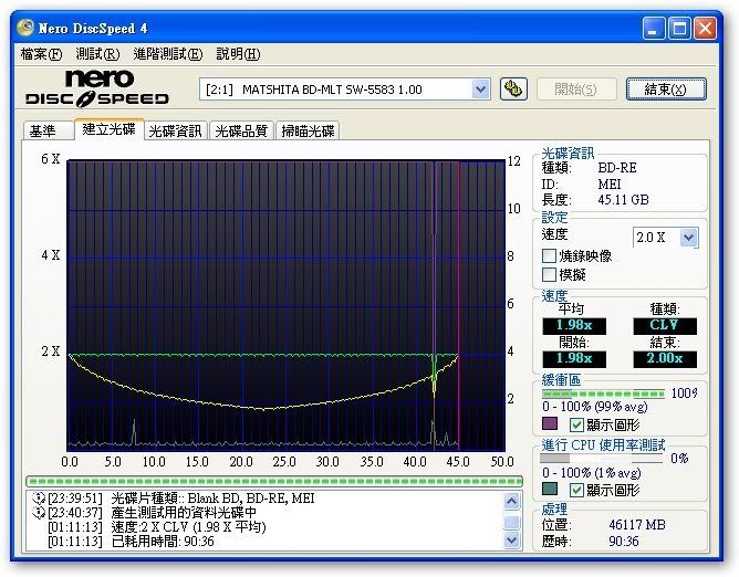

BD-RE 2x燒錄 (測試空片: Sony BD-RE Ver. 2.1 25GB 1~2x)
最初只測到1X,經cd-dvds.net大大指點後,需在Nero DiscSpeed4的檔案->選項->標準測試->進行傳輸速率測試裡,勾選"串流",即可正確測試。
BD-RE DL 2x燒錄 (測試空片: Panasonic BD-RE DL 50G 1~2x)

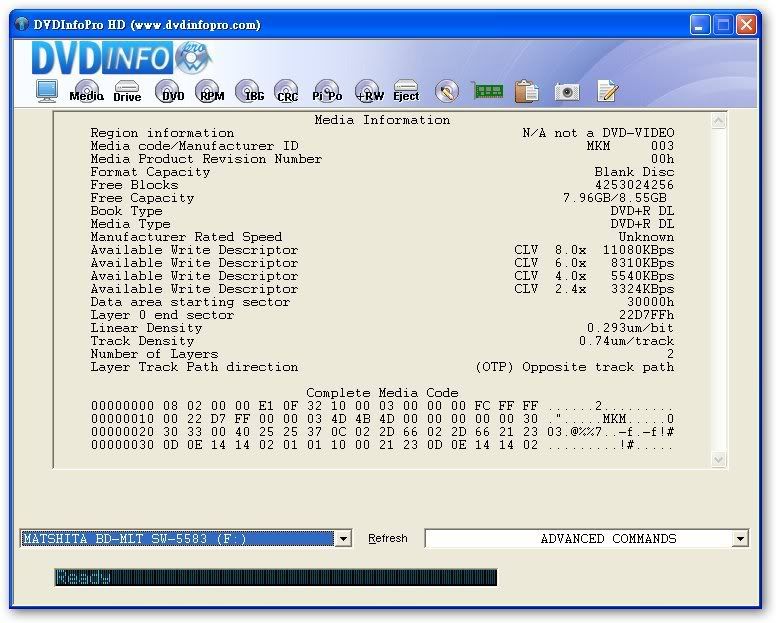

重測! DVD+R DL
為了更進一步了解DVD+R DL片在BRD-SM4B下的燒錄速度,特地買了幾片不同牌子、標榜支援8X燒錄的DVD+R DL空片來測試,測試結論如下:
可選擇8X燒錄:
Mitsubishi DVD+R DL 8.5GB 8X 盒裝
Verbatim DVD+R DL 8.5GB 8X 盒裝 (Mitsubishi)
Philips DVD+R DL 8.5GB 8X (中環代工)
無法選擇8X燒錄:
錸德 RiTEK Excellent DVD+R DL 8.5GB 8X 盒裝
中環 SOCOOL SIMPLE Series DVD+R DL 8.5GB 8X
中環 Melody DVD+R DL 8.5GB 1~8X
看來I-O Data這台BRD-SM4B非常挑片,不是大牌的DL片還不能選8X燒錄呢,現在只能期待哪天有新的firmware可以改善這個問題吧!

發表於 2008-1-23 18:46:02 | 顯示全部樓層
原帖由 superyfc 於 2008-1-19 02:27 發表
BD-RE DL 2x燒錄 (目前只測到1x,還在problem solving中)
請在設定中選擇"串流"
 樓主| 發表於 2008-1-23 22:11:33 | 顯示全部樓層
原帖由 cd-dvds.net 於 2008-1-23 18:46 發表
請在設定中選擇"串流"
感謝! 重新測試中,晚點再補新圖上來。
另請教一下若用Nero燒錄時是否亦有同樣的設定要註定的? 感謝!
發表於 2008-1-23 22:51:07 | 顯示全部樓層
原帖由 superyfc 於 2008-1-23 22:11 發表
我記得好像沒有,只是有個BD缺陷管理的東西我通常都沒勾選.
 樓主| 發表於 2008-1-23 23:08:02 | 顯示全部樓層
回復 #8 cd-dvds.net 的帖子
了解,感謝指導。
已更新原文的Sony BD-RE 25G & Panasonic BD-RE DL 50G的燒錄測試圖。
[ 本帖最後由 superyfc 於 2008-1-24 01:38 編輯 ]
