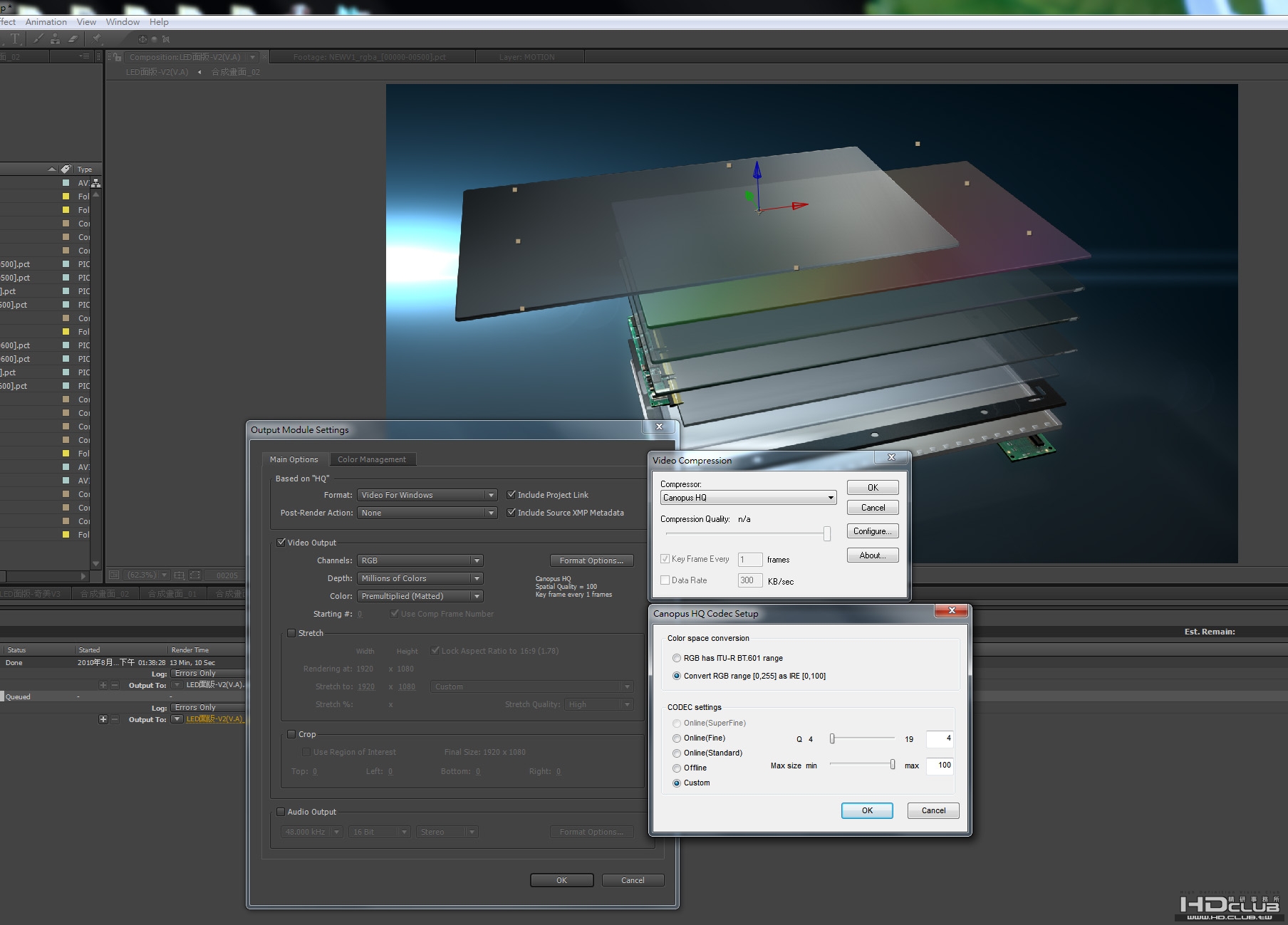

安裝了 Edius之後,你的電腦就會有HQ AVI 的編解碼了。
當然在其他影像處理軟體都可以調用他了。
不過有一點要注意,輸出為HQ AVI格式時,還是需要調整一下參數才會有最理想的畫質的。
圖片為使用AE輸出HQ AVI格式。
發表於 2010-8-13 14:09:41 | 顯示全部樓層
在 Canopus HQ Codec Setup 裡的那個『Q』我可以解釋成 Quality 嗎??
 樓主| 發表於 2010-8-14 17:06:17 | 顯示全部樓層
那個 "Q" 我之前測試  數字如果調越高,感覺畫質又更不好的樣子
應該不會是Quality

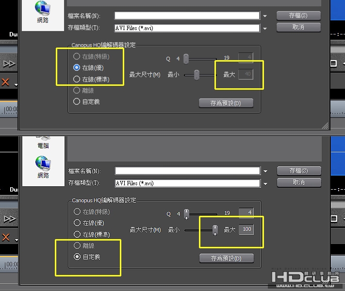

發表於 2010-8-14 20:43:21 | 顯示全部樓層
應該不會是Quality
FakeMom 發表於 2010-8-14 17:06
Canopus HQ編碼器的參數:Q值是調整圖像質量,數值越小圖像質量越好。Max size(最大尺寸)是調整比特率,數值越大圖像質量越好。但從實際使用的效果來看,一般使用預設的「superFine(最好)」就可以了。
補充一下
Q=quantification 量化,是編碼器的一個常見參數,值越小,失真越小。所以HQ設置時才會Q越小,尺寸越大,質量越好
Canopus HQ AVI是可變碼流,所以沒有具體的碼流可設,HD情況下基本在100左右,高質量可到150-200

發表於 2010-8-16 08:58:06 | 顯示全部樓層
本文章最後由 getrouble 於 2010-8-16 09:00 編輯
11# arvin0421
哇... 之前也是一直以為Q大就是好... 沒有去跟Q小比較耶...
真的是寶貴的一課~~
另外, 想請問質量的地方如何調整到150或200..
裡面只有到100..
看了站長的圖.. AE也是調到100..
發表於 2010-8-16 10:27:39 | 顯示全部樓層
是指(最大尺寸)設100時, 比特率會在150~200之間...
