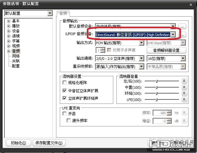

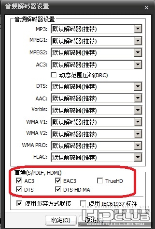

Halli分不出次世代音效的
用PotPlayer播就可以了,也不用掛FFDSHOW就能點燈

MPCHC+ffdshow就行了
MPCHC的內建篩選器記得打勾
我也是用5450,目前幾乎沒遇到問題
次世代音效都能直出給AMP
