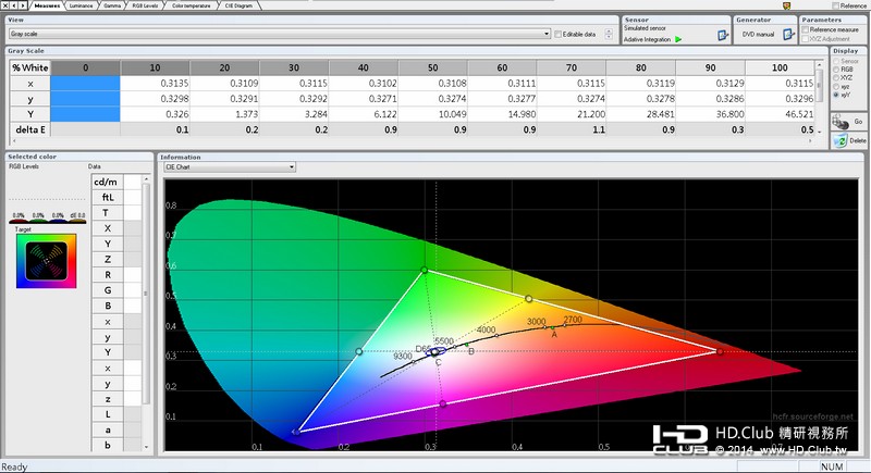

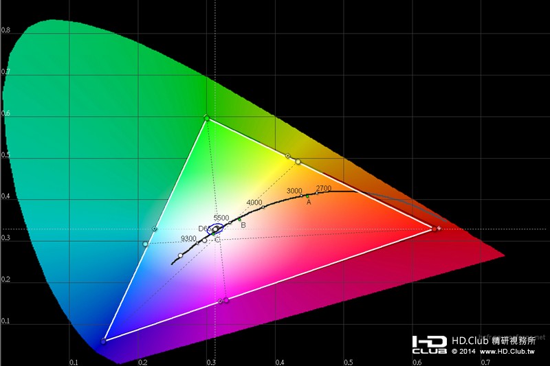

發表於 2015-2-4 23:38:54 | 顯示全部樓層

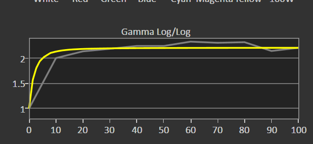

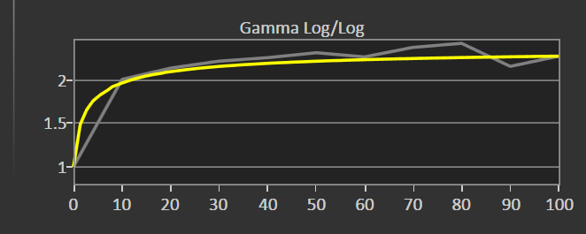

有一陣子沒用colorhcfr了, 我用 calman 內的taqrget 曲線圖會比較清楚
第一張圖是 BT1886
這張圖是 power law 2.2
你用同時減少RGB Gain/Bias 的方式可以趨近BT1886 的曲線, 但是你也可以看到BT1886像是漸變的gamma, 從10IRE的2.0左右到90~100IRE趨近2.4. 同時調動RGB=增減W值(亮度), 不過會是區域性的變動. 用能0~100IRE 每10IRE 多點調整WRGB的顯示器來做會比較容易達到BT1886的target, 我用X70的12點custom gamma功能按照BT1886的tasrget調整出來過. 看起來的感覺蠻接近2.3~2.4間的感覺. 暗部gamma值較低, 暗部比較不會有 black crush 的現象, 2.4 暗部有點太暗. 這也是要看顯示器的對比是否能做到.
客廳有環境光, 我會以2.2為主, 甚至稍微低一點 2.1 左右, 遮光環境2.3, 畢竟沒有黑化會有白牆散射影響對比, 黑化的環境就以2.4為主. 我只幫我同事的環境跟電視以2.4調過, 他用黑板岩貼牆, 所以我就試看看2.4了, 效果還不錯, 後來還是以2.3為taqrget幫他調. LCD 2.4暗部真的有點太暗.
以上是個人經驗分享, 主要都是惡搞X70學來的 XD

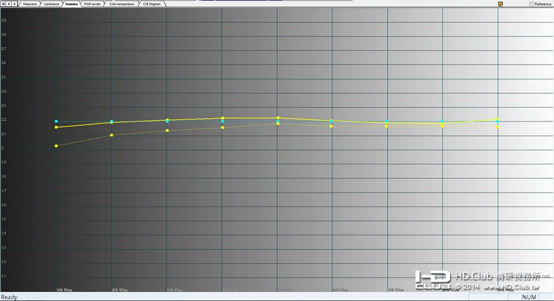

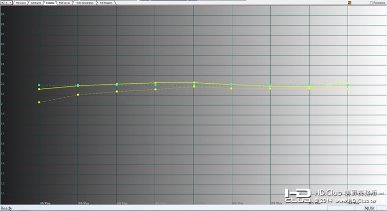

沒錯,Sony預設的Ref. preset+D65+2.2就是一組非常準確的灰階組合,手動調整一下,Gamma(2.14->2.20)、對比(858->871)、Delta E維持相同。Gamma平直一點,畫面的表現還是比較好一些。
虛線:Sony預設
實線:手動調整RGB Gain/Bias

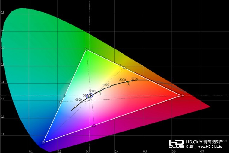

雖然SONY原廠六色都很接近標準,不過手動對齊以後,畫面還是看的出來色彩更好一些。
