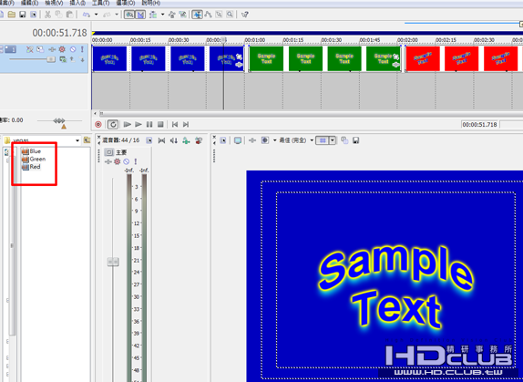

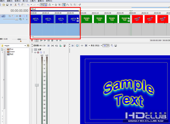

2.選定區段(左鍵雙響)按R鍵,可以設定標籤並命名,之後類推

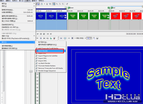

3.工具>腳本>Batch Render

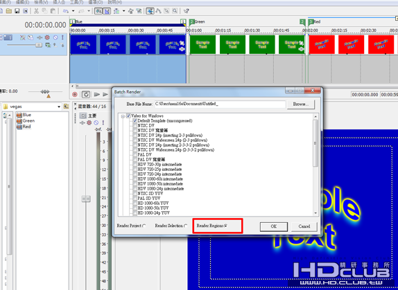

4.選擇輸出的格式(可複選)並選定第三項(紅框),按OK輸出,如此即完成批次專案

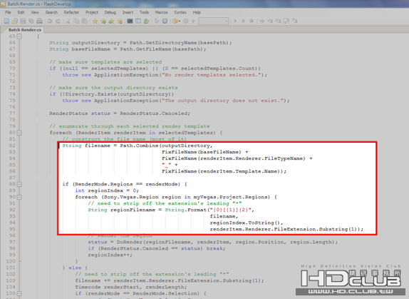

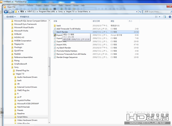

批次檔案命名:
1.首先需修改腳本Batch Render.cs,到Vegas的目錄(一般為ProgramFiles/Sony/Vegas?/Script Menu        ?等於使用版本)
打開Batch Render.cs並另存新檔,檔案名稱可自訂,如"My Batch Render.cs"如此你批次時只要另選即可
2.如果沒有編輯程式用的軟體,可以用記事本(*.txt)打開檔案,並找到以下程式的敘述:
String filename = Path.Combine(outputDirectory,
                                           FixFileName(baseFileName) +
                                           FixFileName(renderItem.Renderer.FileTypeName) +
                                           "_" +
                                           FixFileName(renderItem.Template.Name)
            if (RenderMode.Regions == renderMode) {
                int regionIndex = 0;
                foreach (Sony.Vegas.Region region in myVegas.Project.Regions) {
                    // need to strip off the extension's leading "*"
                    String regionFilename = String.Format("{0}[{1}]{2}",
                                                          filename,
                                                          regionIndex.ToString(),
                                                          renderItem.Renderer.FileExtension.Substring(1));
你可以用Ctrl+F搜尋"if (RenderMode.Regions == renderMode)"即可迅速找到,將上述紅字程式改為:

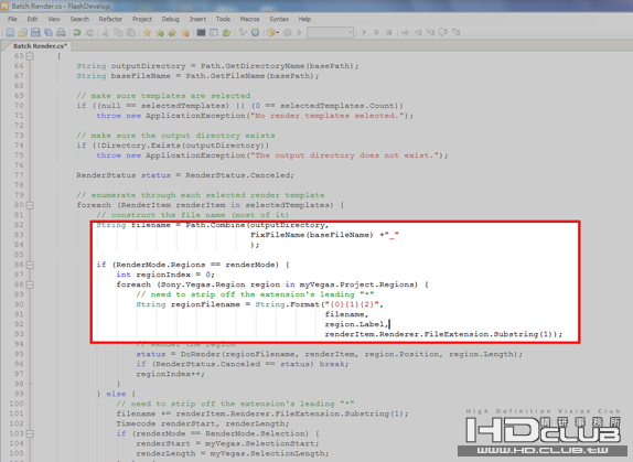

                                           FixFileName(baseFileName) +"_"
                    String regionFilename = String.Format("{0}{1}{2}",
                                                          filename,
                                                          region.Label,
改完後存檔在與Batch Render.cs同一個目錄下
