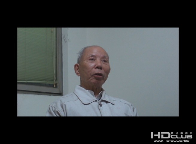

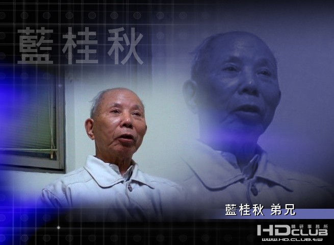

有時接到的案子是案主有自行拍攝的影片
但是質量不佳,光線也平,當然背景也醜
如果要幫他去背改背景,花功夫,划不來
所以...用簡單的方式,快速,又能達到效果的方法

上面就是原拍攝人物影片
下面就是略加修飾的結果

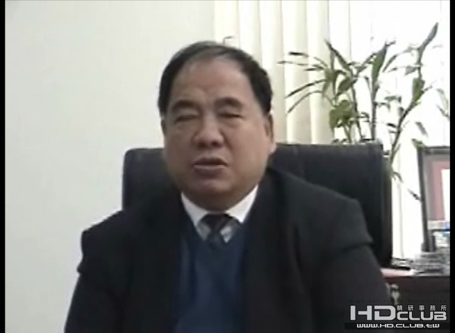

 樓主| 發表於 2008-1-28 00:01:49 | 顯示全部樓層
不會用影片,只好貼圖了

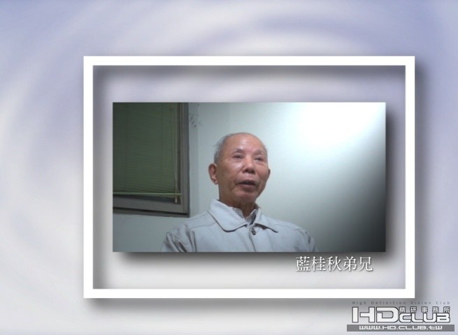

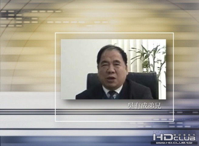

 樓主| 發表於 2008-1-28 00:09:25 | 顯示全部樓層
很簡單
就是在下方圖層加動態底圖
沒有的....請找jasonxp 要,他有超過1 t的量
就是加上特效border,粗細請自調
及軌道陰影
藍桂秋的本身是16:9,加上框後,是在外部
吳有成的原本是4:3,且是320*240的片子
加了框之後,再用遮罩挖掉一部份,成16:9
這是為了本身的畫質不好,及拍的不好的影片時,所做的權宜
