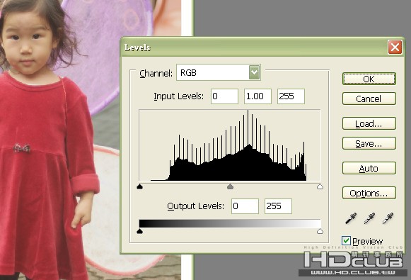

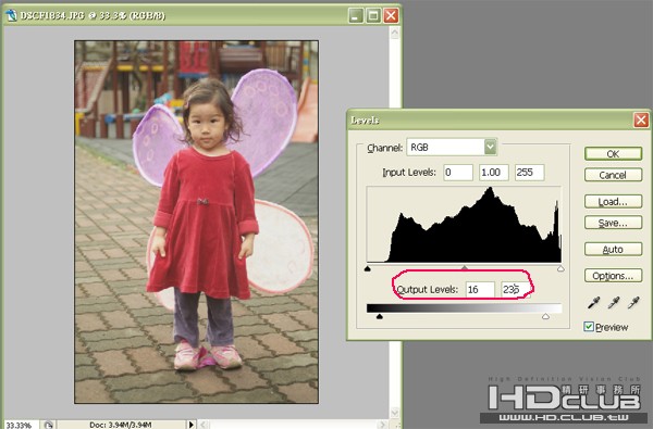

有時會運用到照片時

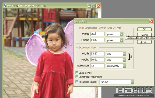

可以在photoshop裡先處理大小
我習慣不要縮太多,保留一點空間,還可以用 pan/crop做鏡頭運動
再用它的level的功能
在輸出levels選調成16及235
這樣如果是給用電視看的影片,就比較不會被砍掉而失掉最黑最白的部份

 樓主| 發表於 2008-1-28 00:46:41 | 顯示全部樓層
因為如果運用vegas的broadcast color去壓制
效果是有,但並不理想
所以,如果是照片的話,可以用level去壓,保持的比較完整

學習後..試了一下下..覺得加了16~235的level調整..畫面..有點灰灰的.
小的認為....是否應該先加curve(或其它調整功能)..把反差拉高些
接下來..才再加上level的調修呢?
...不好意思..小的多嘴了

 樓主| 發表於 2008-1-29 00:53:31 | 顯示全部樓層
沒錯,因為你用電腦看的,和電視的不一樣啦
電視看,就不會了
所以,要搞清楚,會在電腦上看,還是電視上看
這個問題很讓大多數人困擾
有些人在電腦上看,也有些人在電視上看
那....龜毛點的人
要不就做兩種啦
