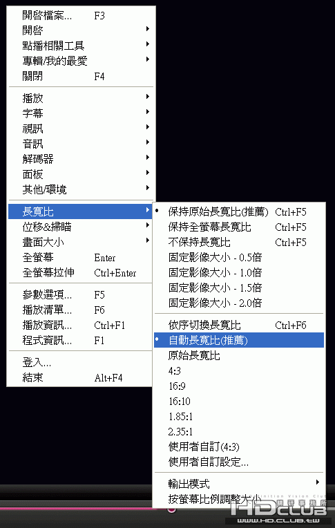

像是720x480(AR: 16/9)、1440x1080(AR: 16/9)這樣的影片
使用覆蓋合成器就會無法依AR來顯示正確的畫面比例!
例如前者就會以3/2來顯示,後者就以16/9顯示,導致畫面變形!
請問這個問題有解嗎?要不每次都要手動設定畫面比例有點麻煩!
因為家裡HTPC的CPU只有P4 3.2GHz(VGA是HD3650 AGP)
使用VMR7/9(視窗化)或VMR7/9(無渲染)似乎都有些吃力!
覆蓋合成器好像是效能佔用最低的一種影像渲染模式!?
經測試...此問題只在KMPlayer上發生!PotPlayer和MPC皆正常!
目前繼續使用KMPlayer的原因是為了它的倍速播放功能!

畫面比例的調整不在那裡。
你再試一下其他地方關於顯示比例的選項。

 樓主| 發表於 2010-9-2 17:31:18 | 顯示全部樓層
2# len1978
閣下該不會以為我是把覆蓋合成器、VMR7/9這些模式當作調整比例之用途吧?
雖然我不懂那些影像渲染模式的技術層面,但我完全知道它們不是調整比例用!
也許我的發問表達的不夠好...我會修改一下內容!感謝!
