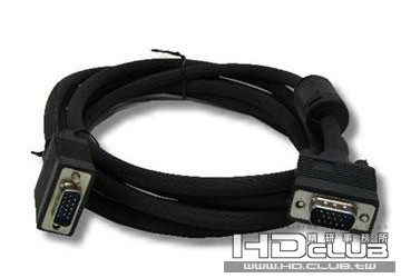

想說升級一下我的 VGA 訊號線 , 今天又買了一條 " 群加 3 米長的高級 VGA 線 ( 15 公對 15 公 ) " 來串接我的 HTPC 及 SONY KDL-V40A10 , 結果怪的事情發生了 , 畫面突然變得模糊 , 而跳出設定解析度的選單視窗 , 並沒有原先裝上 SONY 原廠 2 米 VGA 線時的 1360 * 768 選項 , 後來又試了家中另外兩條 VGA 線 , 一條解析度可以完整輸出 1360 * 768 , 而另一條卻也不行 ...........
不知這是啥原因 ??  網路上也沒有關於 VGA 線之於 HTPC 解析度的影響相關討論 , 若 LCD TV 本身只有 VGA 輸入 , 是否 HTPC 端用 DVI 轉成 VGA 給 LCD TV 畫質會較優呢 ?? 為此事目前正極度困擾中 ~~

一早詢問過群加科技工程部門 , 其工程師提到 " 群加 3 米長的高級 VGA 線 ( 15 公對 15 公 ) " 這款高級線的頻寬確實不夠 , 包括同系列的 DVI 線也是一樣 , 所以會有一些顯示設定上的問題 , 另外顯卡的 DRIVER 也會有影響 , 兩者都會造成畫質不佳或是無法得到適當的解析度設定 , 線材本身的品質優劣遠比不同端子介面 影響畫質更鉅 , 更道出爛的 DVI 表現不會比優質的 VGA 介面還優 , 不知各位 HD CLUB 大大以為呢 ?? 問題來了 , 我要如何去辨識 VGA 線材的優劣呢 ?? 是否 VGA 轉色差輸出 , 或是 DVI 轉 VGA 輸出會比較理想 ?? 誰叫我的 LCD TV 只有一組 VGA 一組 HDMI ( PS3 佔走了 ) 及多組色差端子 ~~

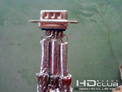

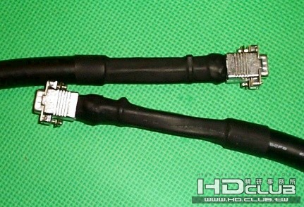

發表於 2008-1-29 23:05:43 | 顯示全部樓層
我用顯示卡送的DVI轉VGA轉換器
效果會變差
建議VGA→VGA效果最好
我用電腦賣場5M的VGA線接1360*768沒有問題
或是用五條色差線做成VGA蟒蛇線
[ 本帖最後由 潛水艇 於 2008-1-31 21:52 編輯 ]
VGA蟒蛇線
VGA蟒蛇線

發表於 2008-1-31 15:26:03 | 顯示全部樓層
自己找5條5CFB的cable線搞一搞,效果比一般市面上的2919線好(類似潛水艇大大那樣,潛大應該用canare V5-5cfb的線) 且距離越長,頻率越高,差距越大喔.
發表於 2008-1-31 21:23:31 | 顯示全部樓層
回復 #6 JRHAU 的帖子
JRHAU兄:
我是在"順發"買的.
您找線身標示2919.線徑粗的那種.兩端各有一顆濾波磁銖.
不要買細的.
400元有找.
如果真的不適用.
損失也不大......
ps:群加 的高級 VGA 線 ( 15 公對 15 公 ).之前我就想買來試.
因為"包裝'"看起來比我現在使用的高級.
還好.沒買.....

發表於 2008-1-31 21:46:32 | 顯示全部樓層
JRHAU兄:
可以找MYAV的UPS兄購買
跟他講須求,他會建議給你
我跟他買過幾次,都用的非常於愉快
發表於 2008-1-31 21:51:35 | 顯示全部樓層
原帖由 neeson 於 2008-1-31 15:26 發表
什麼線我不知道,只知道跟UPS兄買的5C色差線,12M 效果不錯
沒錯......也可以用五條的cable線搞一搞
