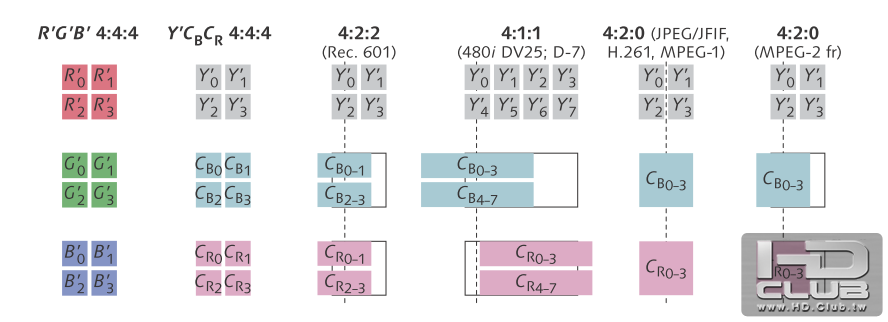

有興趣的話可以參考這個,雖然是英文但是看圖說故事也可以。
http://www.poynton.com/PDFs/Chroma_subsampling_notation.pdf
chroma subsampling
chroma subsampling
基本上說,Y的部分湧源都是完整的,只有CbCr會被省略。
理由是人的眼睛對顏色的細節不是很敏銳,所以稍微忽略也不會看出瑕疵。
4:4:4 很容易了解,就是YCbCr都是完整的4點,沒有省略任何的資料。
4:2:2 就是Y仍舊是4點,但是CbCr都變成只有2點,是原來的2/4或1/2。
4:1:1 和4:2:2很像,都是水平方向的取樣,CbCr的數量變成原來的1/4。
4:2:0 字面上比較難懂,但是意義上是水平/垂直方向都是原來的2/4(或者說是1/2取樣),
所以最後變成1/4。
稍微要注意的是,4:2:0的取樣有[對齊]的問題。有的是[對中]有的是[對左]。
(其實4:1:1也有,而且做錯的話肉眼是看得出差別的。)
這對一般人來說沒有太大的差別,但是如果是你自己要寫程式做資料格式轉換的時候,
就可能會因為弄錯格式解出錯誤的資料,需要特別注意。
