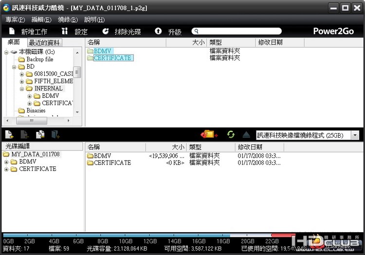

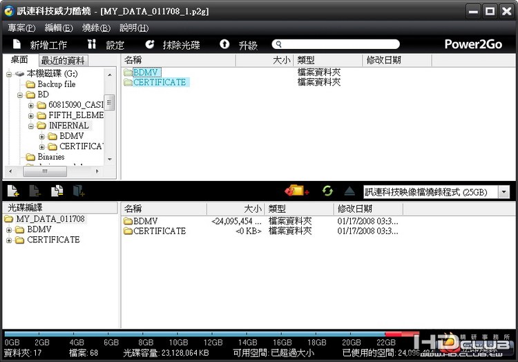

先前備份[無間道]BD時,雖此片是單層BD-24,095,454KB,但手上的PHILIPS BD-RE僅有23,128,064KB的空間,
只好刪減[BDMV]檔案夾下一層[STREAM]中可不要的片段(如預告片,幕後花絮等)才燒的下,
試著刪掉一些東西吧~

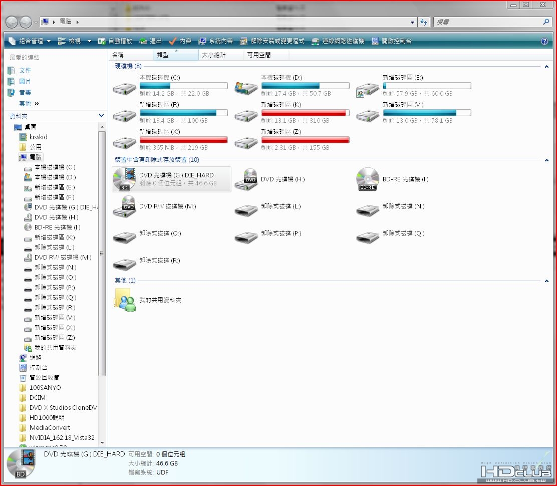

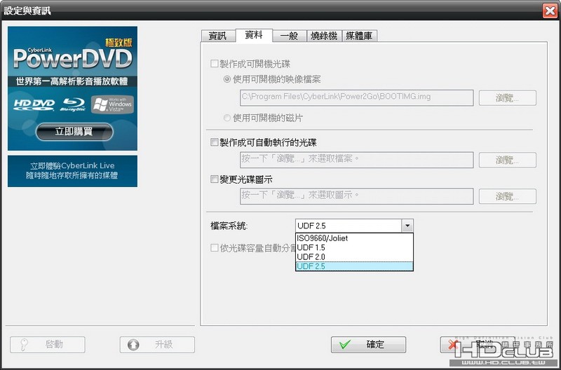

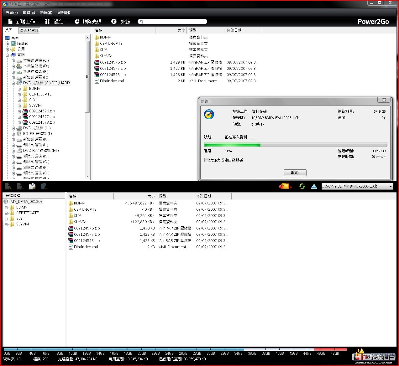

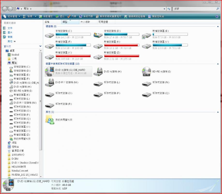

那是BD+的的片子啦....耍小手段....讓電腦以為片子容量的確有46.6G...讓你燒不進雙層藍光(45.1G)....我RIP終極警探1.2.3集和明天過後的ISO檔都是這樣....容量都是46.6G...這時不用擔心.....掛載映像檔後按右鍵檔案總管進去看...就會發現全部檔案根本沒那麼大....反正一定會小於45.1G....用燒錄軟體選取全部檔案(記得勾選用UDF2.5)燒錄即可....不論是電腦或PS3都可順利正常播放....圖片為實例...DIE HARD電腦辨識為46.6G...
