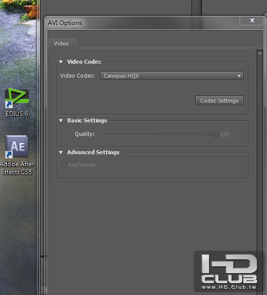

發表於 2011-1-1 13:00:35 | 顯示全部樓層
canopus 64bit編碼,Edius本身就有了啊?
為何還要尋找......
AE CS5同樣也是可以正常輸出HQ-avi跟HQX-avi
發表於 2011-1-1 13:13:26 | 顯示全部樓層
After Effects CS5輸出選項
