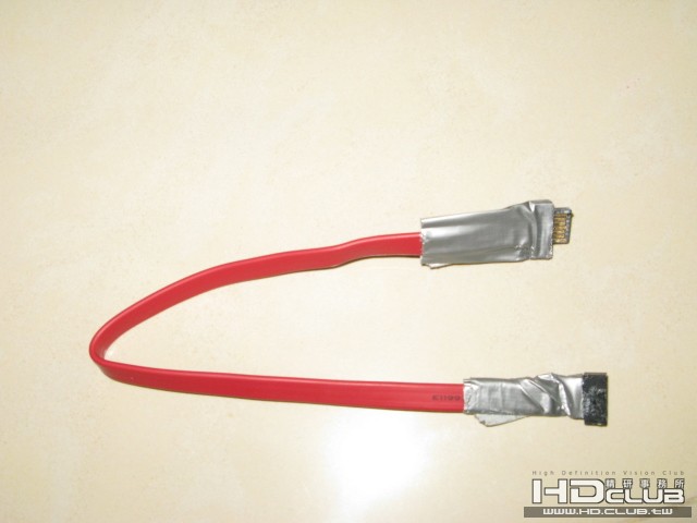

首先,初始方案~~轉接線
一頭是SATA公端(插入PS3用的),一頭是母端(插到硬碟用的)

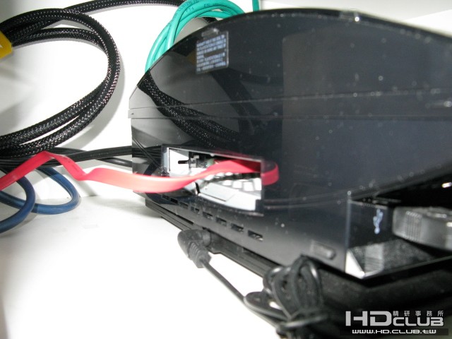

插到硬碟外接盒內,隨便用一個外接盒來用。
這一個方案勉強可以使用,為何說勉強使用呢?
因為SATA的線太硬,而插入到PS3只有單一個接頭,這個接頭太鬆,容易脫落,
所以,使用這個方案需要把SATA的線保護好,避免鬆動。
太麻煩了,只好進行第二方案。

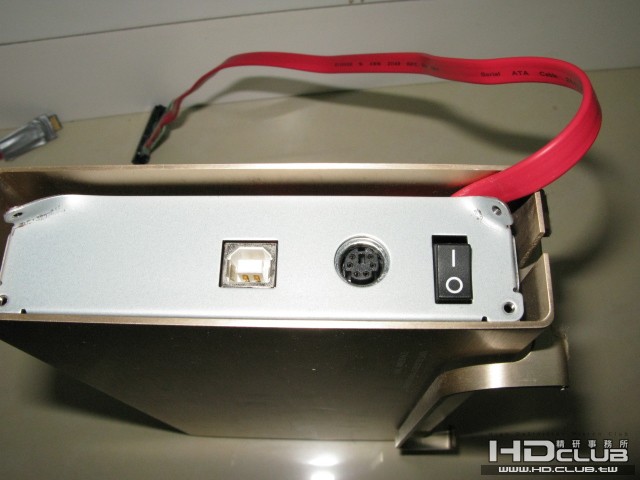

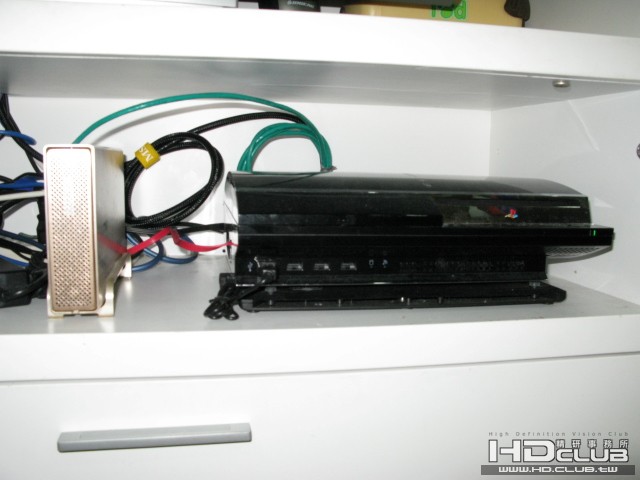

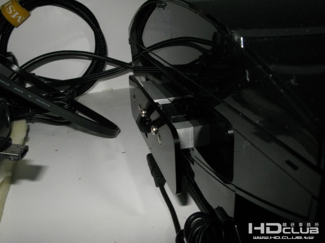

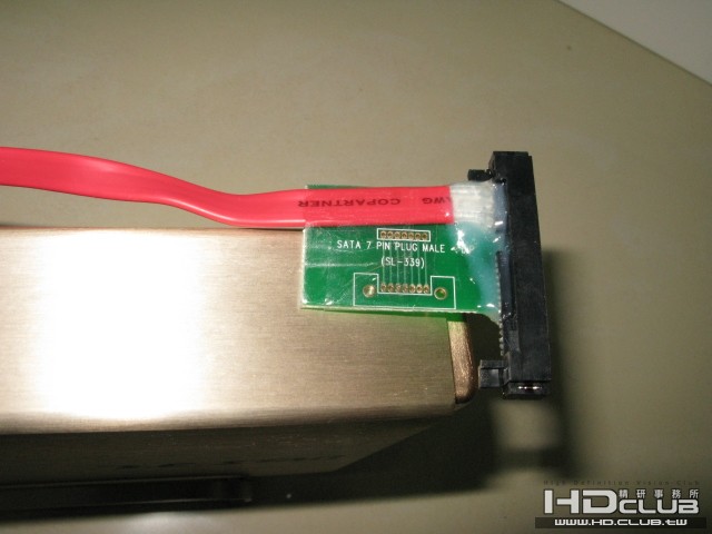

第二方案~~PS3內的接頭更換。

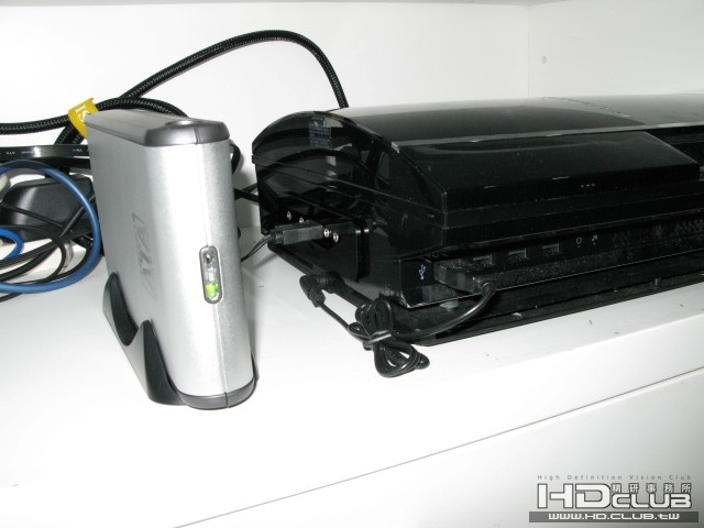

既然第一方案有鬆動的問題,那就把接到PS3內的接頭加強好了。
直接將完整的接頭焊上SATA的排線,這樣就穩定了很多。
再將硬碟外接盒裝上,就可以連線試用。

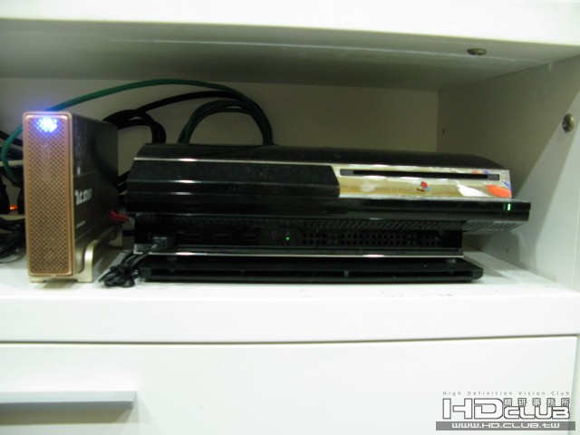

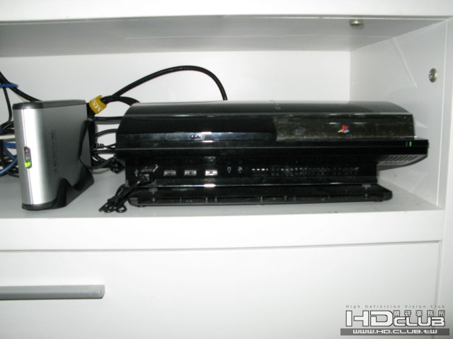

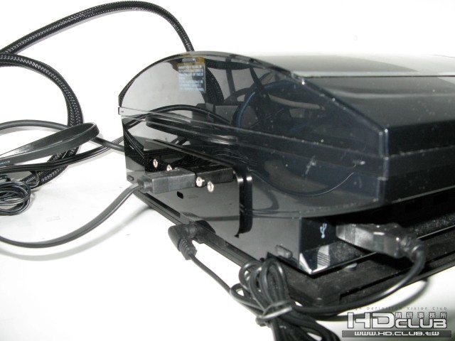

裝入PS3後的外觀(老實說真是不好看)
整體外觀之一。
整體外觀之二。

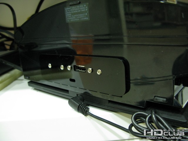

為什麼沒有拍出系統畫面呢??老實說雖然這樣就可以使用了,不過我還是不滿意,應該可以有更完整的
外觀才是,所以,我又進行了方案三的計畫。

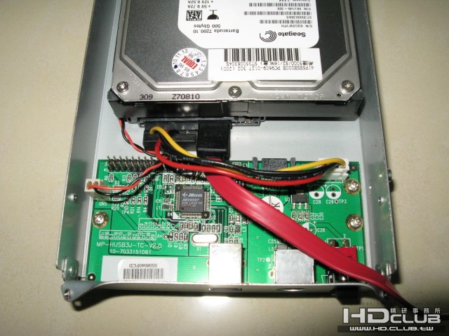

方案三的計畫大概是這樣::

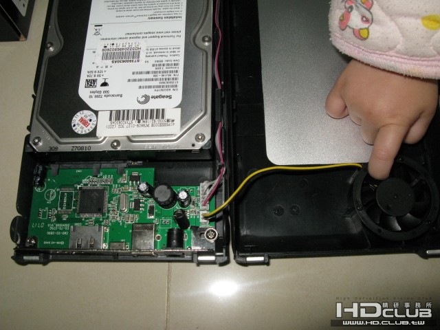

因為上面二個方案所接到外接式硬碟都是SATA的線直接接到硬碟上,而不是接到外接盒上,我的目標是將
SATA的線直接接到外接盒,所以先買了一個外接盒(ESATA介面的)
再將硬碟裝上

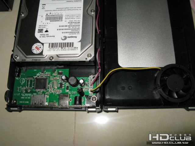

因為是屬於系統碟,所以找了一個有小風扇的外接盒(風扇可開關)
風扇位於一支小豬手所指出的位置~~

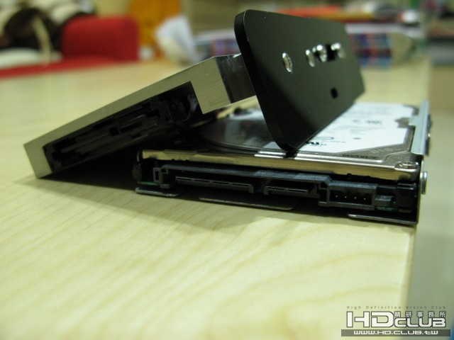

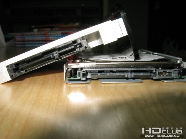

各位有拆過PS3硬碟的都知道他的外觀,所以,乾脆就做一個與整個硬碟外型相同的東西就好了。

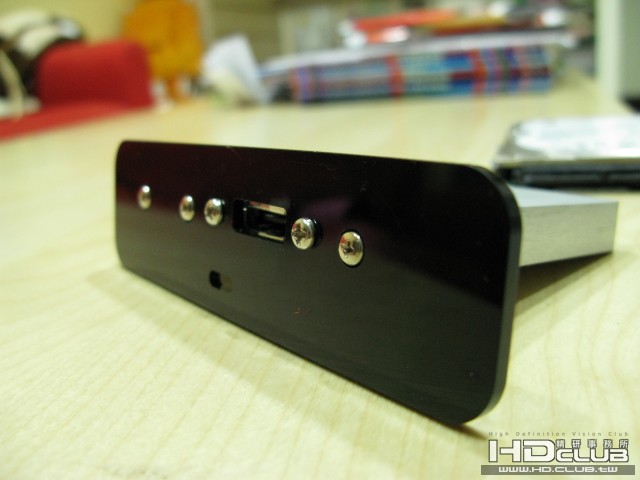

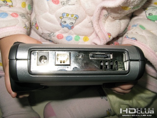

然後呢...在經過幾天的努力之後,就做了一個東西,叫做自製轉接盒。
先看背面~~
再看正面~~
與PS3硬碟比一比~~
再與PS3硬碟比一比~~

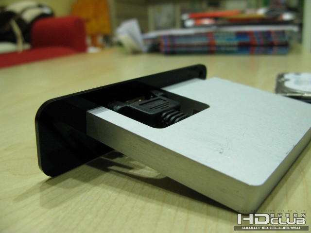

準備要組合了~~
組合中~~別急!!
慢慢來...
組合成功,外觀還不錯吧!!

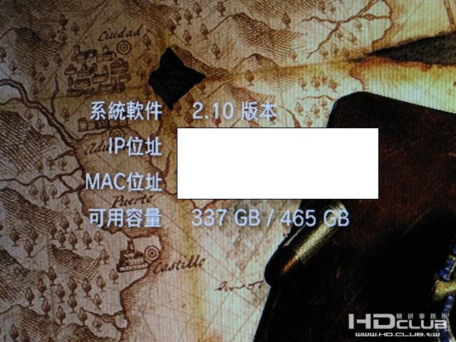

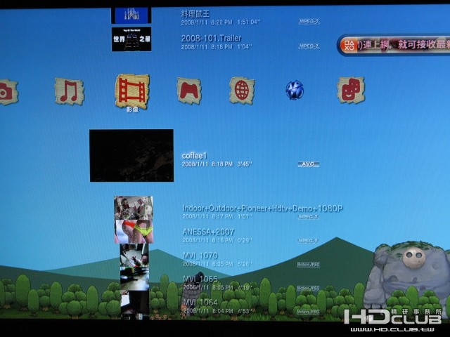

接上硬碟測試~~
容量加大~~爽!!

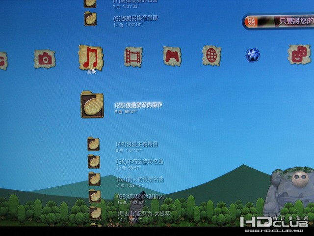

可以裝很多影像檔~~
也可以裝很多音樂~~

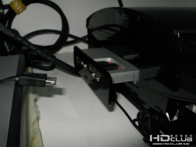

再看一張ESATA線的連接~~
最後的整體外觀~~
在這樣自己修改之後的最後成品,自己認為整個完整度非常高,其實,我是

 樓主| 發表於 2008-1-31 13:13:38 | 顯示全部樓層
原帖由 cd-dvds.net 於 2008-1-31 09:53 發表
借問一下:
那個自製轉接盒是怎麼做出來的呀?
就是做一個盒子與PS3拆下來的硬碟一模一樣的東西,再考慮
到PS3機器外面的深度尺寸(此為考慮外面板),這樣就達成了
這個轉接盒。
