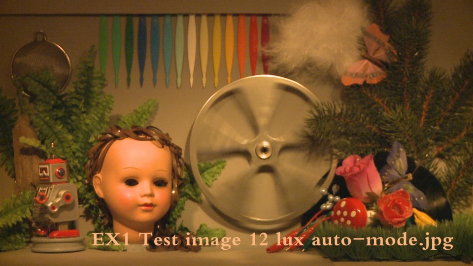

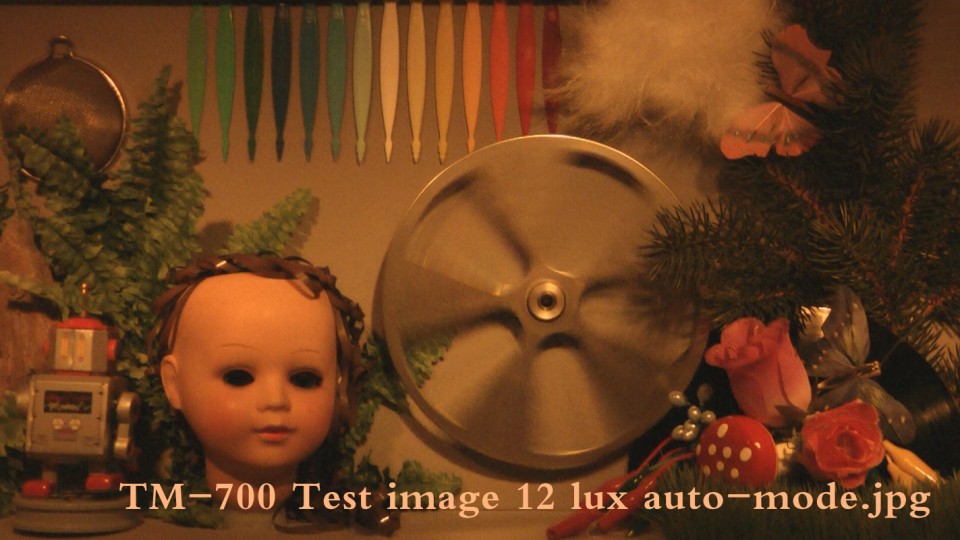

發表於 2010-10-19 13:59:54 | 顯示全部樓層
TM700居然和EX1的画质不相上下。(低照、色彩、解析度):
http://vimeo.com/12867432
haoys12 發表於 2010-10-19 11:49
snapshot from vimeo video

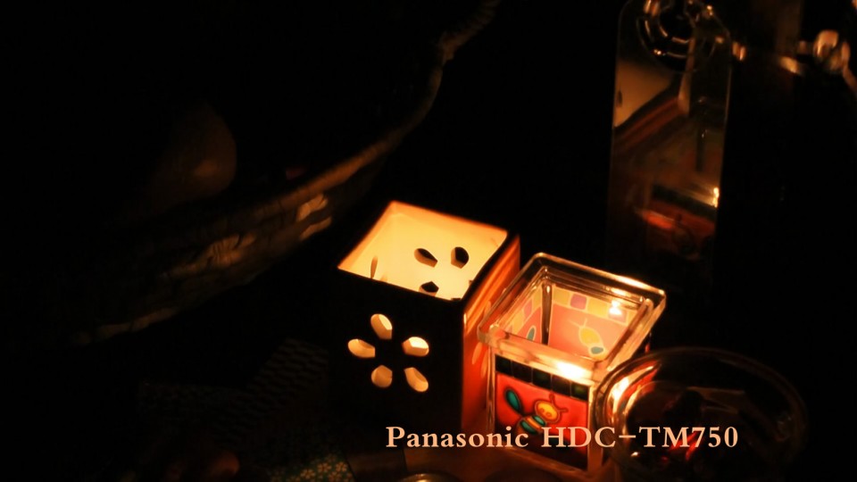

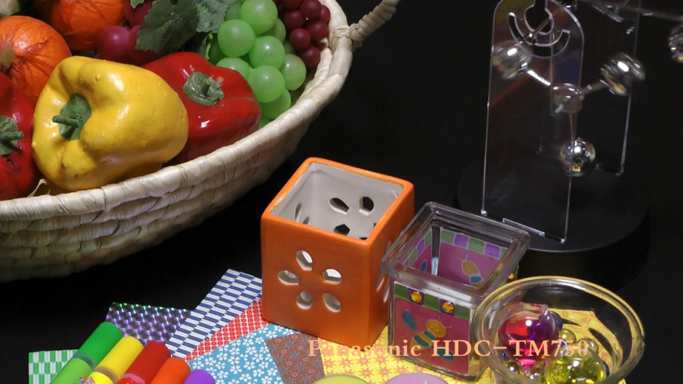

發表於 2010-10-19 16:59:19 | 顯示全部樓層
TM750
关键是信噪比不错。
