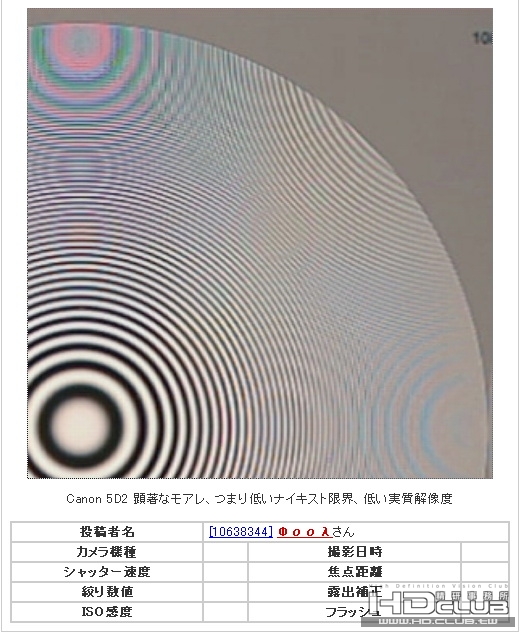

GH系列一样是有锯齿的,100%观看就看得出来,只是他的干扰色轻微很多。

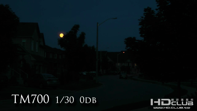

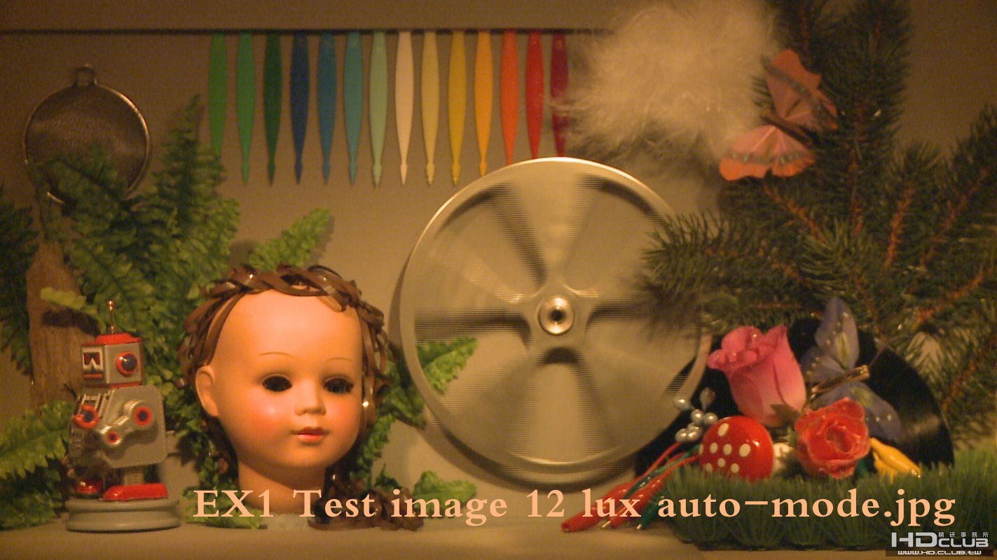

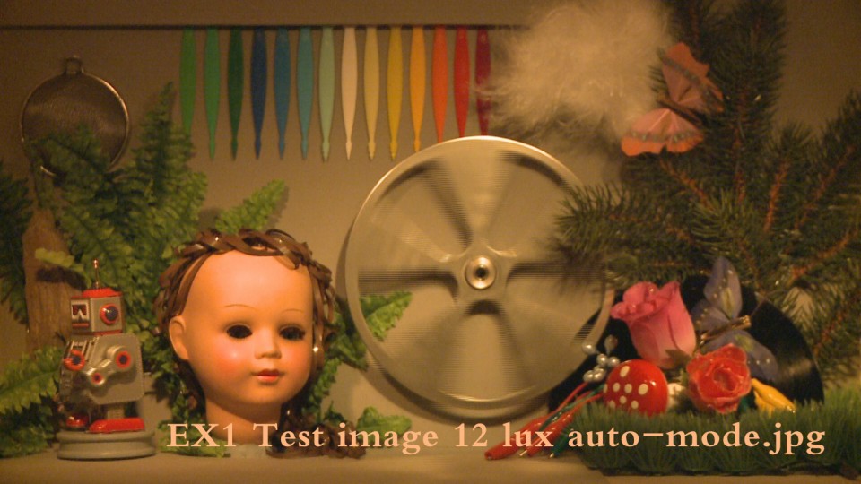

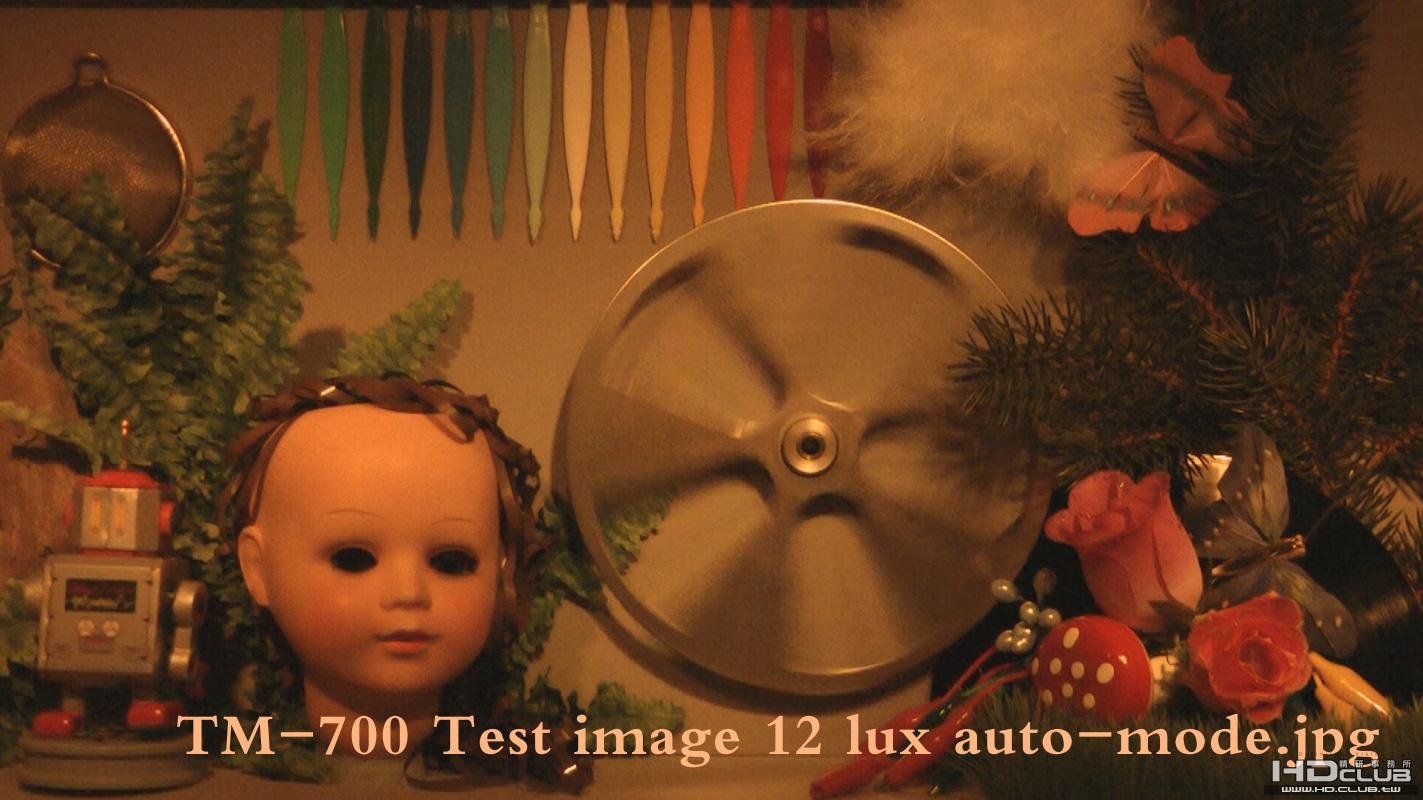

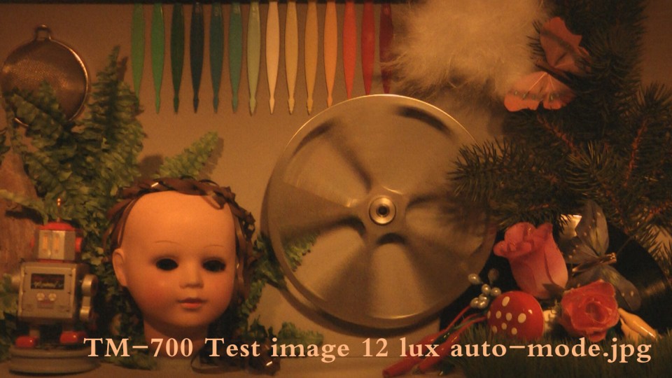

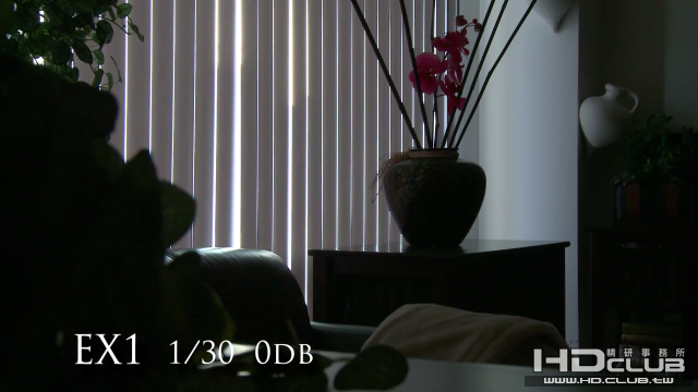

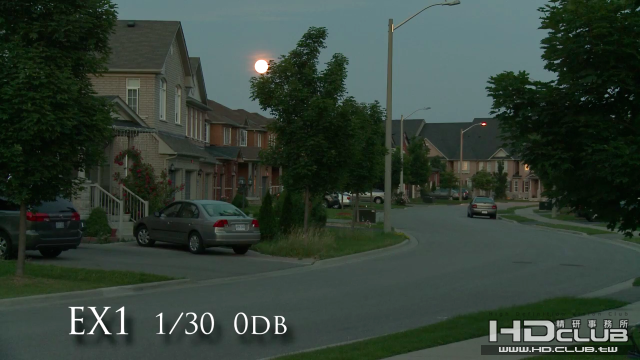

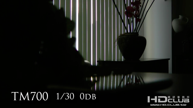

發表於 2010-10-19 13:59:54 | 顯示全部樓層
TM700居然和EX1的画质不相上下。(低照、色彩、解析度):
http://vimeo.com/12867432
haoys12 發表於 2010-10-19 11:49
snapshot from vimeo video

本文章最後由 CineAlta 於 2010-10-19 15:12 編輯
说的极是!
TM700 1/4“  24M  ;EX1 1/2" 35M
其实SONY 的高码率现在应该说比较落伍了。 ...

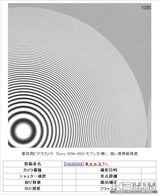

这种码率对比没什么意义!  TM700的码流最高是 28Mbps。 EX1是35Mbps。
但二者实际上压缩规格上区别不大,因为都是: 4:2:0。 那多出来的几Mbps基本造不成实际差别。
更何况 TM700使用的是更高效的 AVC.264编码, 而 EX1使用的是老式的 MPEG-2 Long GOP编码。
还有你的概念有错误,清晰度和码率及传感器的大小没有直接关系, 清晰度最主要的是由传感器的采样方式和记录分辨率决定。
TM700虽然传感器比EX1小,但它的传感器和EX1的传感器的采样方式是完全一样的,都是三片式,每片 1920 x 1080的足样的 207万像素采样结构,所以在清晰度上它们不会有大的差别。
这种25--35Mbps 的4:2:0的压缩规格的码率,你去和真正的 4:2:2的 50Mbps码率及以上规格的真正专业制式比较,那差距就巨大了!
不过高码率最大的优势并不是拍完了直接观看中的差别,而是在后期编辑当中,高码率压缩比小的格式拥有更大的可调整空间。
如果比清晰度的话,三片式传感器采样的肯定比单片式传感器要好很多。
很多人都看中 Canon 5D Mark II的大尺寸传感器, 但它的优势主要就是体现在电影感的浅景深 和 弱光的高感画面上。 你要说清晰度和真正的三片式专业机比起来差距是巨大的。
这是 5D Mark II  和 SONY的 HDCAM格式的 HDW-650的对比。(以码率来说, 5D Mark II 是 Mov 4:2:2的 40Mbps码率; 而HDCAM的HDW-650是帧内压缩的:4:2:2的 144Mbps码率)。
传感器是: 5D Mark II  35mm全幅CMOS; 而 HDW-650是三片2/3英寸的CCD。
但5D Mark II 的记录分辨率是:1,920 x 1,080
而 HDCAM的HDW-650的记录分辨率只有:1,440 x 1,080
但由于在传感器的采样模式上, HDW-650是三片式,每片1920 x 1080的足样采样率(总共:1920 x 1080 x 3 的 622万RGB像素采样率)。所以虽然最终的记录分辨率只有:1,440 x 1,080, 但实际对比中,其画面清晰度依然要比 1,920 x 1,080记录的 5D Mark II高很多。
http://bbs.kakaku.com/bbs/K0000064742/SortID=10626140/ImageID=518008/

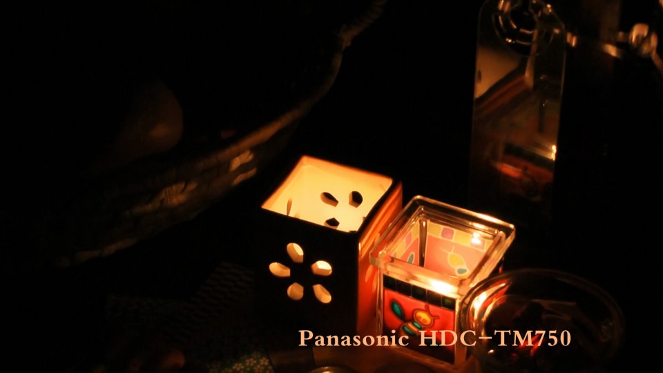

發表於 2010-10-19 16:59:19 | 顯示全部樓層

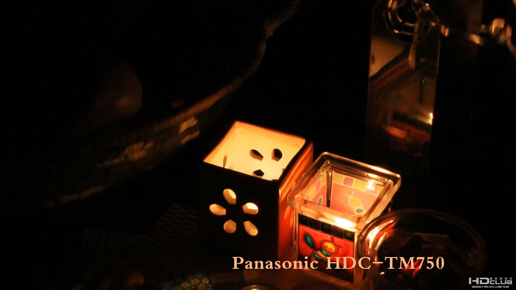

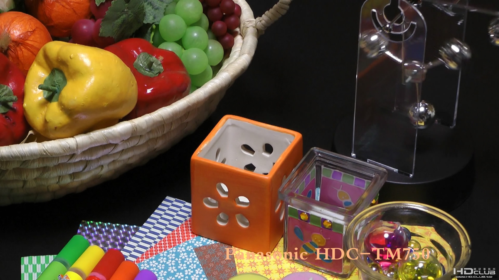

TM750
关键是信噪比不错。
發表於 2010-10-19 17:07:09 | 顯示全部樓層
tm700@tm750比较:如出一辙。带3D镜头叫SDT750
