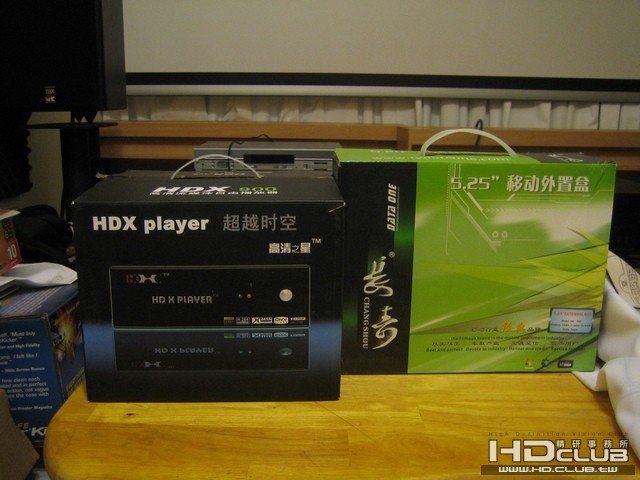

主機外包裝級外接SATA光碟機:

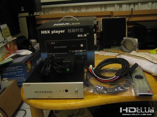

主機及配件:

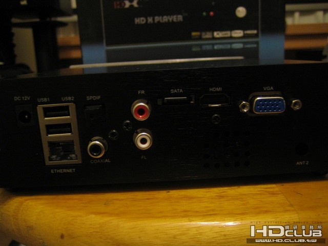

主機背面端子,可惜沒有WLAN:

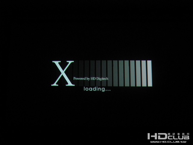

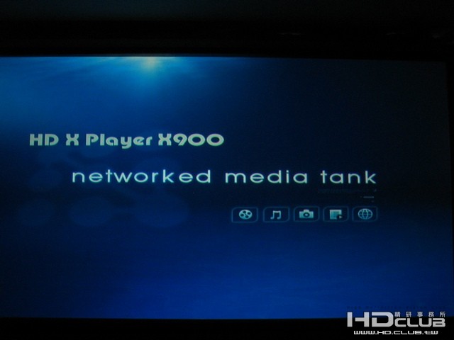

開機畫面:

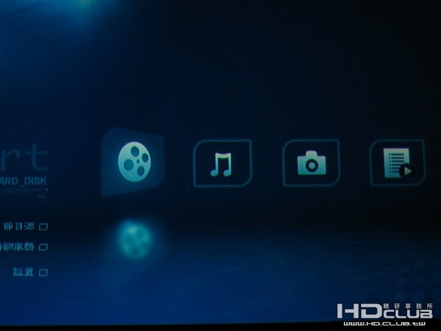

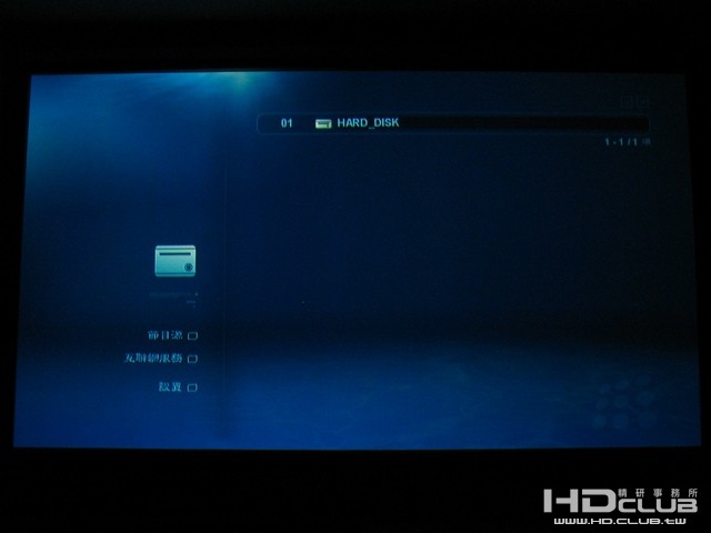

主畫面,光碟機,硬碟、USB等都會出現在這裡:

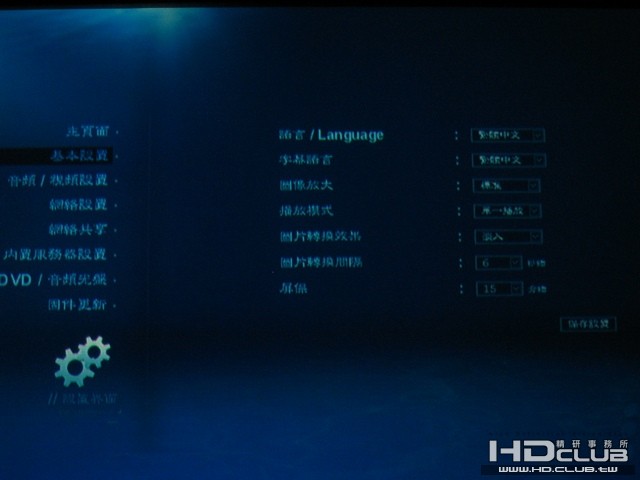

設定畫面,比前一代多了不少設定:

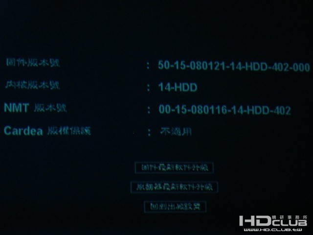

軟體版本:

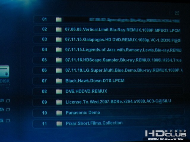

目錄、檔案列表,hilight在的那一行長度太長時,會向左scroll,很好的設計:

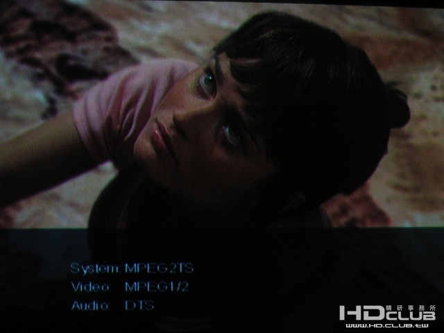

5. info 顯示的訊息,Audio只會顯示第一個音軌的資訊,而不是正在播放的音軌。

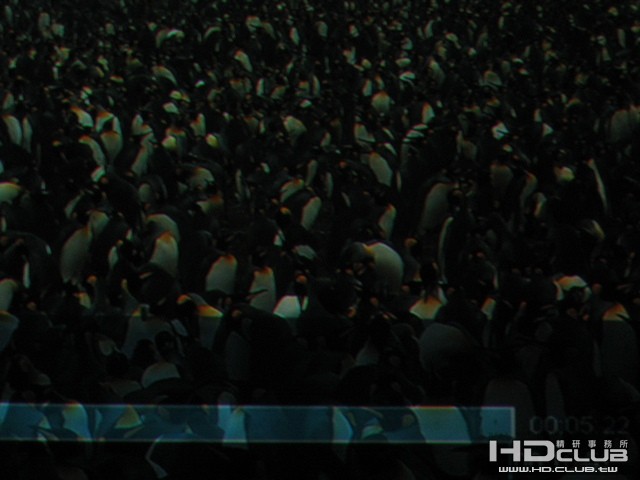

11. 有些檔案時間碼不會從0開始,如HDScape sampler目錄裡的所有檔案,似乎m2ts的檔案都會。
(如這張圖,目前時間已經超過結束時間)

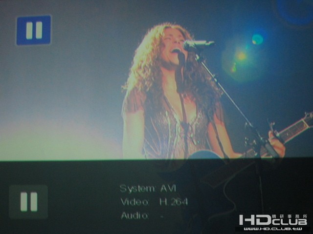

15. 播放有些檔案聲音是正常的,但是Info裡面show不出來,如Shakira-Oral xation Tour。
