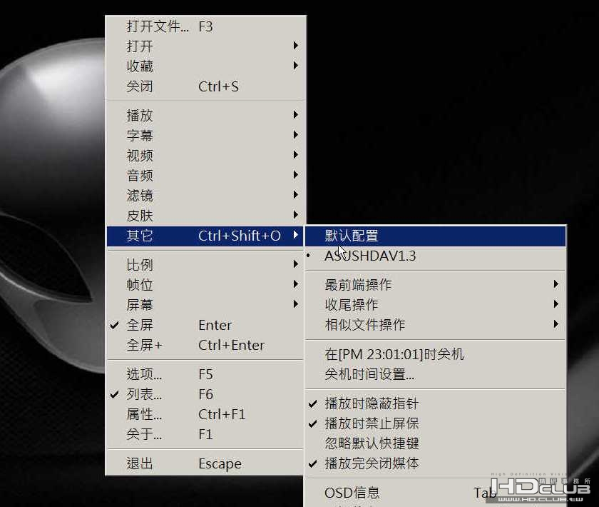

您試試小弟封裝的版本
http://www.sys99.com/dn/Setup_PotPlayerXonarcn100924.exe
執行環境 windows 7
如果安裝有問題 請在安裝檔上按右鍵 _以管理員身份運行
執行後如下圖
預設是用 potplayer 內建
另一個是呼叫 ffdshow
兩個都可使用 hdav 輸出 1.3 音效
小弟個人經驗中呼叫 ffdshow,在多音軌切換的場合中相容性較高
您可以視您機器狀況選用

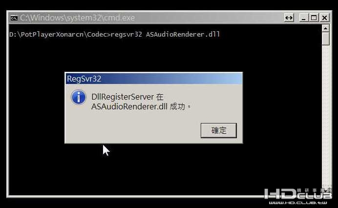

fvoufvou  兄
您的問題是沒辦法向系統註冊 ASAudioRenderer.dll
您手動執行
d:\PotPlayerXonarcn\Codec\ASUS_HDAV.bat
如果沒有  表示您沒有管理員權限 沒辦法向系統註冊 ASAudioRenderer.dll and MpcAudioRendererFilter.ax
或是您防毒軟體安全性設定很高 如小紅傘 就會擋住任何向系統註冊dll or ax  (斷網關防毒後再安裝即可)
您試試看
