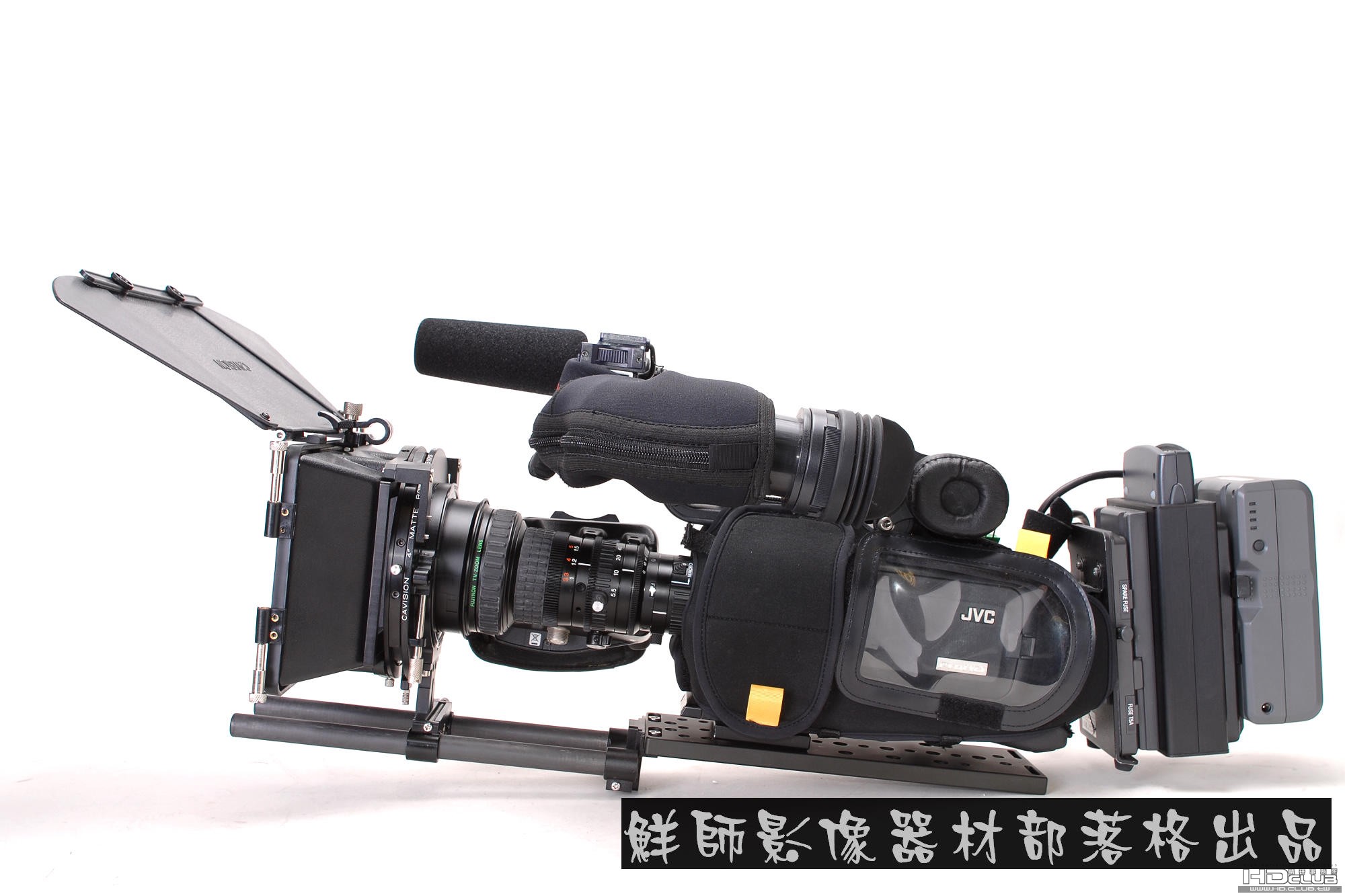

今天下著毛毛細雨,吹著寒風騎著我的小車(因為我騎,所以變小車-.-///),到怪兵器去組合MB4510H2與HD-100
這是Cavision   MBF-5PA上旗遮光片,塑膠做的,質感沒有很好,耐用度也有待考驗,但是可調式的設計很方便!
上旗板的本身是用塑膠片來檔,螺絲不知道耐不耐用,不過鐵製的都很貴,也比較重,所以就視自己來選擇吧
遮光斗本身的質感算是我見過Cavision系列中比較好的,後面的是金屬架框,挺不錯的!
現在我要來組合Cavision MB4510H2與我的JVC HD-100
雖然他是夾式遮光罩,但是為了避免螺牙崩損,以及夾不住掉下來的危險,所以使用支架是絕對必要的!
不過在第一次使用時要調整到最合適的位置需要一段時間,這時需要100轉85的接環
這時上肩後果然整體比例比起4X4的遮光斗好看許多...重量也不重!
16:9的比例就是好看,未來不管是液晶電視或是攝影機都是朝16:9發展,當然Mattebox也要選16:9
旁邊放的是我正在用的3X3遮光斗,兄弟大小差很多...不過都能夾濾鏡^^
軟質塑膠與硬式ABS材質果然還是有差異,這款遮光斗本身還不錯,如果旗板能提升就好了!
最後來一張宣傳照吧
結論:
       支架含遮光斗及底板價格是有點高,不過因為我有買支架跟底板了,在15mm規格下的支架系統配件都是可以共用的,所以我會考慮只買遮光斗的部份,上旗片我還要考慮,其他廠牌的上旗板跟側板,除了Chrosziel的比較貴,其他的是還好,但是都不能共用...其他廠牌4X5的光是遮光斗基本套件不含支架最少要3萬多台幣,而且後端的口徑接環每個都很貴,這也是讓人猶豫的原因!所以Cavision雖然質感沒有他牌好,但是他在售價端的確是具有競爭力的!

遮光罩用ABS我認為有道理,旗板如果是我就不會用ABS,應是PP.PC之類的,ABS硬,但比較脆,遇外力可能裂開,PP較軟,較有彈性.

這金屬框架將質感提升許多,耐用度上也相對增加!
