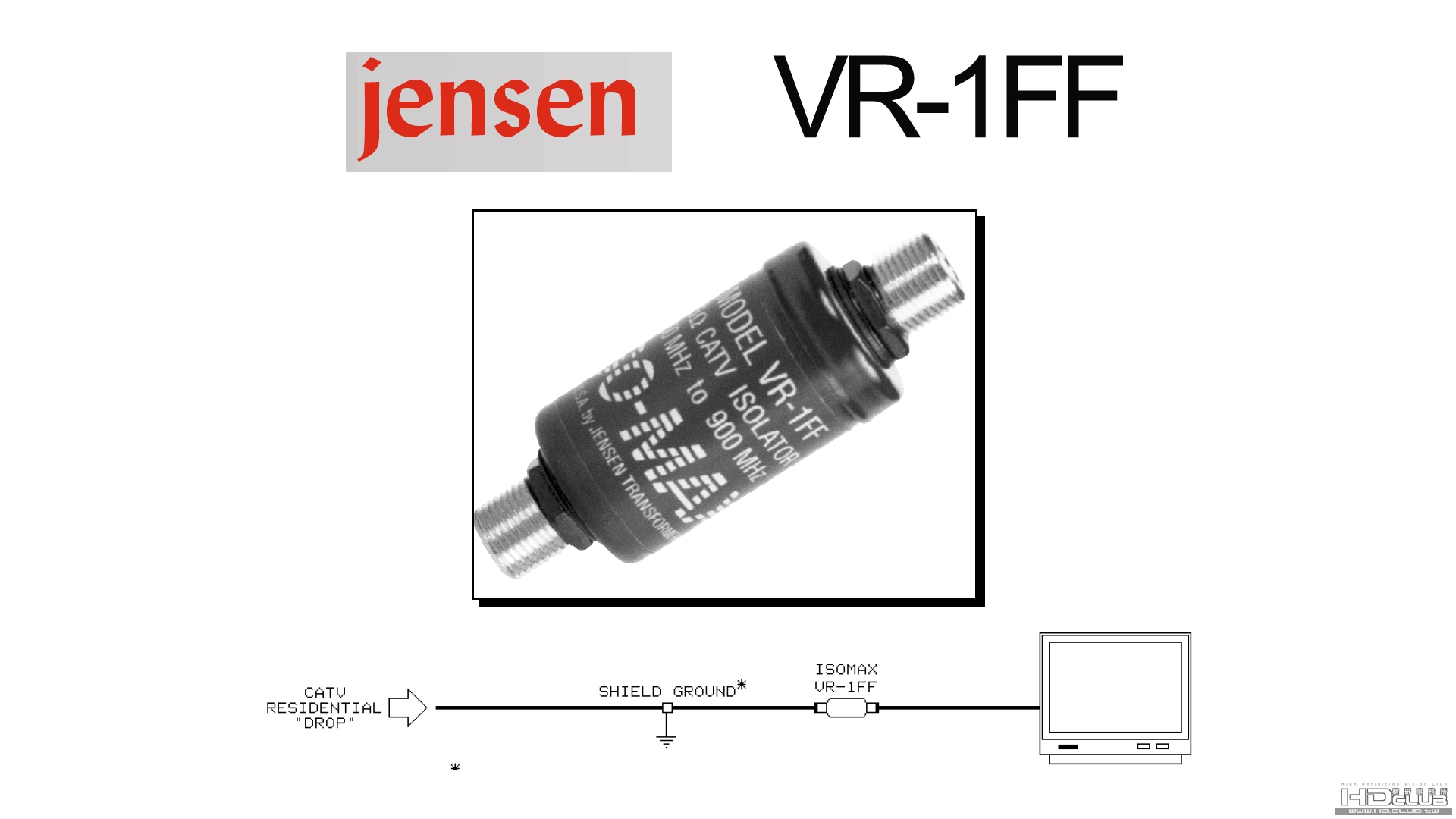

 樓主| 發表於 2010-10-5 20:59:55 | 顯示全部樓層
終於於今晚收到友人從美國寄來的ground loop isolator, 友人買的並不是 Kilpsch/mondial的 magic box, 而是據其說在美國非常通用且頗受好評的 Jensen的 接地隔離器, 型號是VR-1FF. 在收到後小弟立即試用...Oh Yes...惱人的重低音哼聲完全消失, 第四台畫質完全沒有減損, 甚至私心以為還更好了點說 (但老婆說完全一樣).....

發表於 2010-10-14 23:05:05 | 顯示全部樓層
18# neverendf
是不是如圖所示
