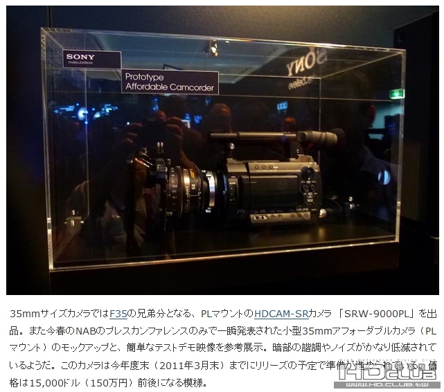

SONY将发布35mm手持电影机,定价将在$15,000美元。日本国内将在:150万日元以下。虽然从定价来看,比之前Panasonic发布的AG-AF105、SONY自家的NEX-VG10 和可拍视频的DSLR还是昂贵不少。但就其巨大的性能优势来衡量此$15,000美元的定价依然具有比之前的摄影产品拥有更大的诱惑力。

 樓主| 發表於 2010-10-3 00:11:18 | 顯示全部樓層
請問有沒有資料來源 ?
另外此機還是沒有一個名字或代號 ...
talfy 發表於 2010-10-2 23:02
日本专门做广电设备报道的网站: www.pronews.jp
在IBC 2010上现场报道了,我上面的截图中的日文原文已经很清楚了, 将在2011年3月发布, 价格为:$15,000美元(日本定价:150万日元上下)
记录格式是:SR-Lite。
