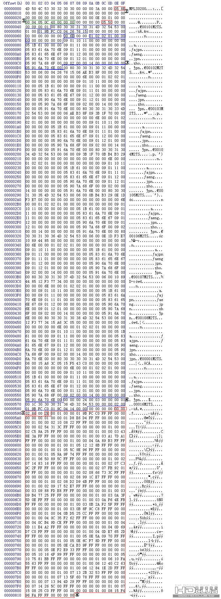

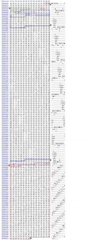

這種做法確實是會跟原本影片的 In/Out 點有關
不過 tsMuxer 導出的 m2ts 基本上會有自己的 In/Out 點
因為你重新壓縮過, 肯定跟原本的不一樣
但可以去更新 mlps 和 clpi 裡的 In/Out 點讓結構符合影片
mlps 和 clpi 要修改的資料可以用 tsMuxer 生成
但不是直接取代原本的 mlps 和 clpi
因為 tsMuxer 沒有選單, 所以直接取代掉選單會不見
必須要知道要改的地方是哪裡, 直接針對該處作修改
tsMuxer 是做不到的, BDedit 好像可以, 不過沒試過 (因為要改的話我覺得直接用 16 進位編輯器改比較快)
雖然不是非買 DVDFab 不可
但這種改法對入門者來說難度太高
沒有對 mlps 和 clpi 結構有一定了解是做不到的
