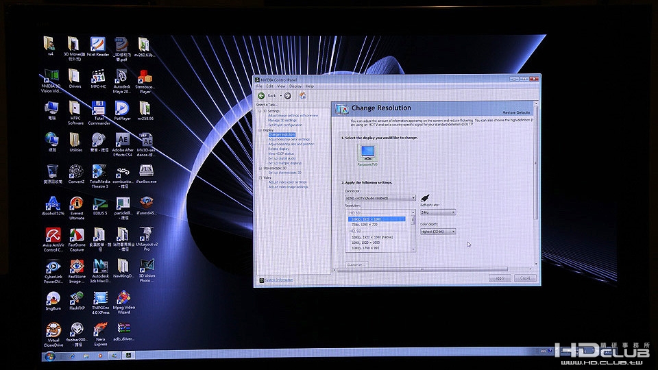

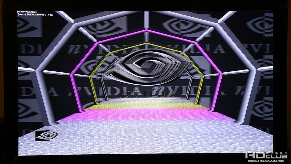

這個版本確定可以從電腦輸出3D影像到 Panasonic TH-P42VT2, TH-P50VT20 。
不過只有24Hz 。
fred.國輝..都還在測試中,詳情晚點貼圖。

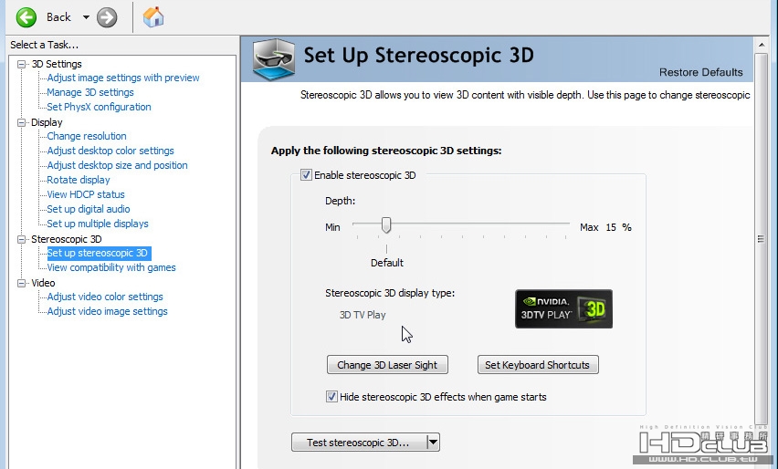

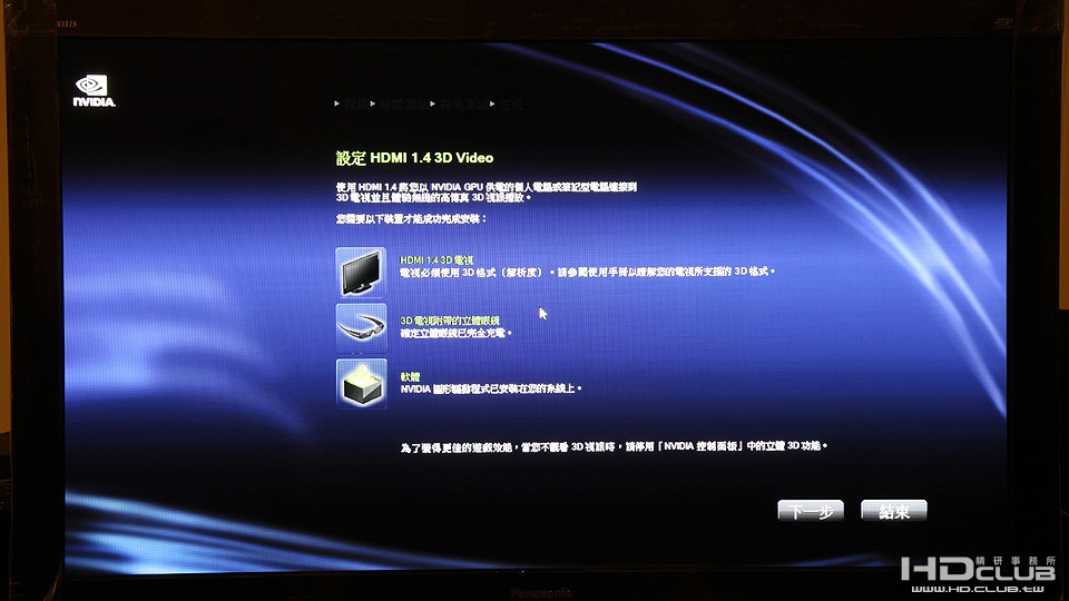

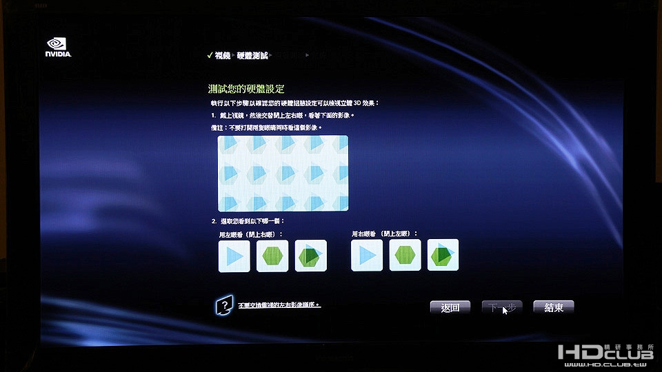

西楓站大的日規 3D VIERA  Panasonic TH-P42VT2到貨 , 拍了不少照片

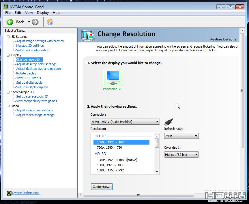

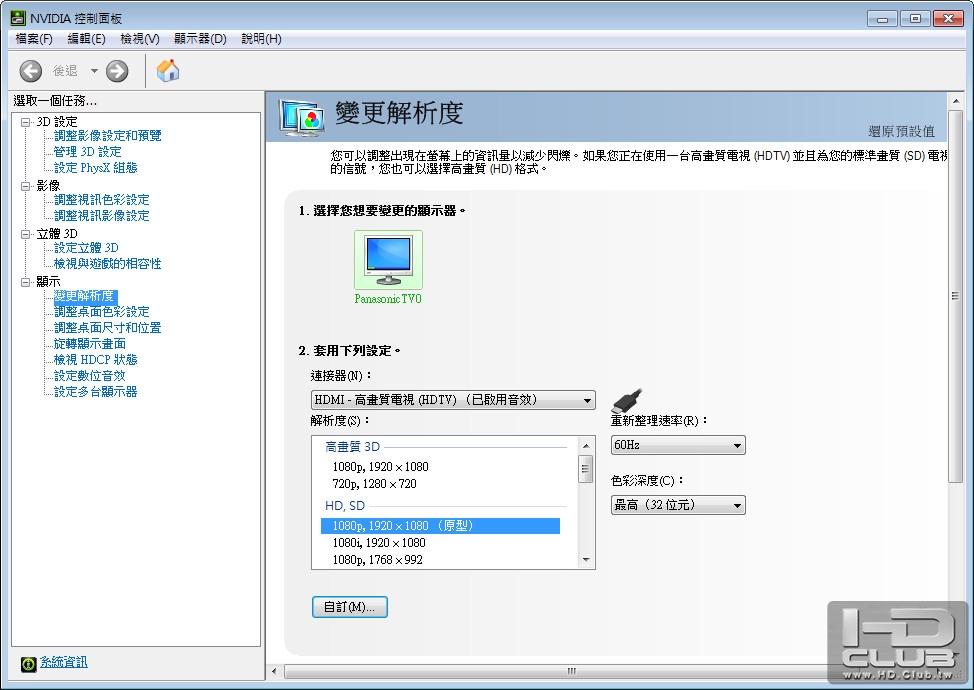

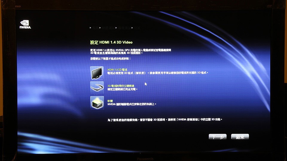

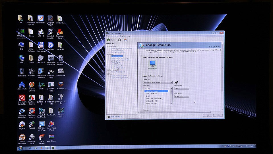

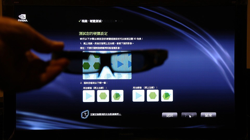

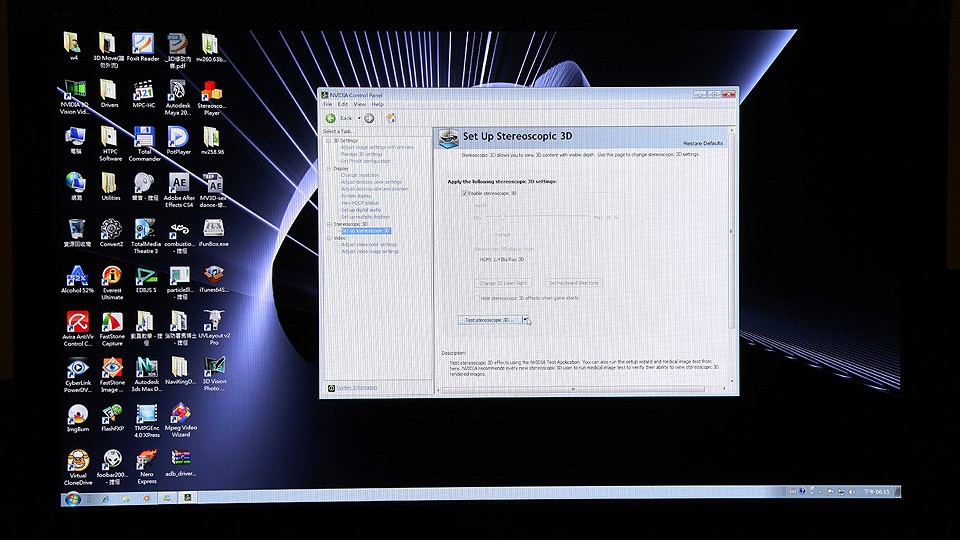

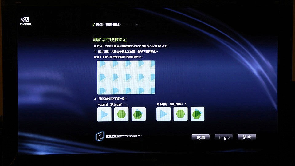

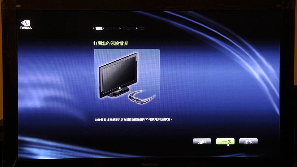

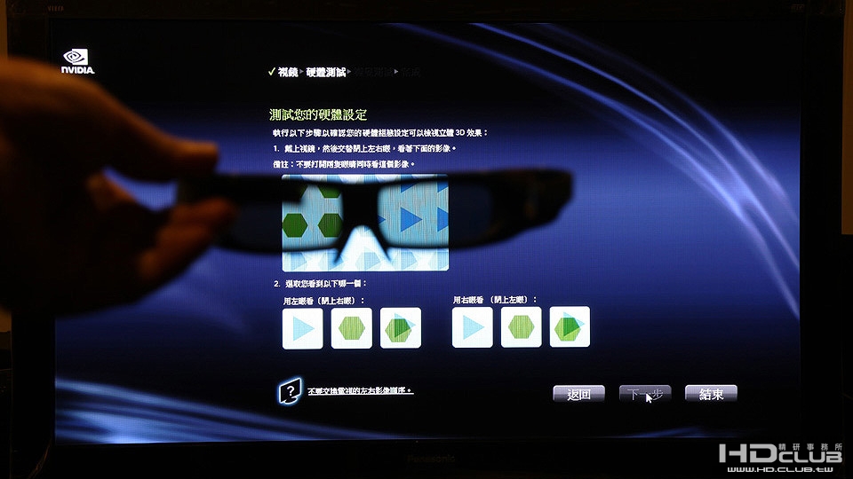

也試了2D轉3D的功能 , PC部分小弟先截兩張 NVIDIA 控制台的圖檔

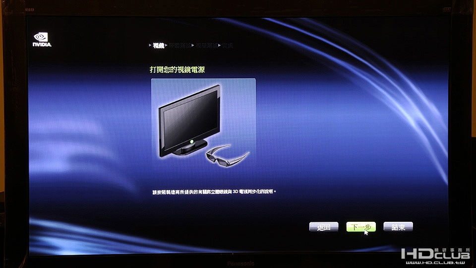

3DTV PLAY 啟動
3D 1080P / 24HZ
已經測試
Panasonic TH-P42VT2使用原廠 Panasonic TV-EW3D2M眼鏡

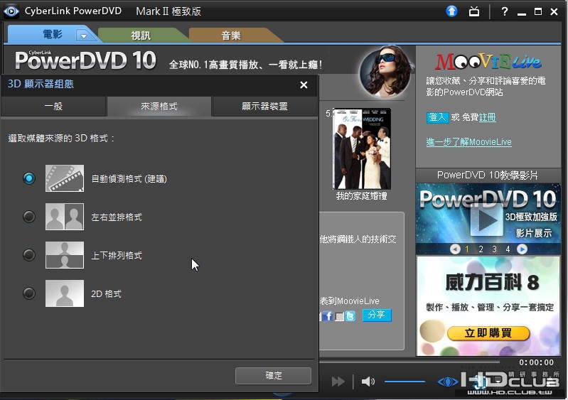

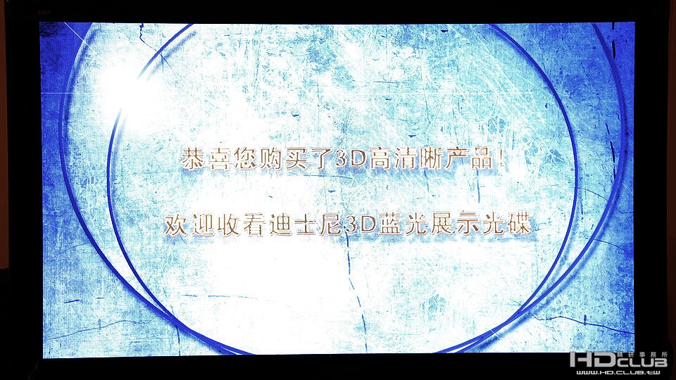

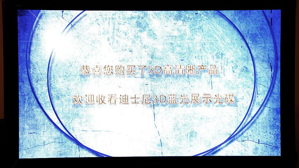

1. Stereoscopic Player與 NVIDIA 3D Vision Video Player播放西大拍的3D劉真MV輸出 OK ( 一些3D檔案播放也OK )
2. TMT3 185版掛3D 播放迪士尼3D藍光DEMO 也PASS

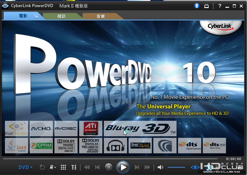

3. PDVD10很慘  CyberLink.2113(Ultra_Free_DVD100826-02 補釘掛不進去 無法測試
  PS: 不過我們只高興一下下 , 因為發現120HZ / 24HZ變換不順暢 , 3D檔案與3D藍光均是如此 , 流暢度不甚理想  看來還有盲點待突破。

訊連官網發佈的POWERDVD10 CyberLink.2113更新檔 , 多了針對NV460GTX的HDMI1.4 3D與1.3音效支援 , 但是在西楓那裡就是裝不進去 , 沒想到我一回家在無3D器材的環境裡竟然OK

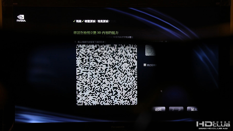

 樓主| 發表於 2010-10-7 02:29:52 | 顯示全部樓層
要特別感謝愛爾德科技的王總在第一時間告知 3DTV beta版這個訊息!!

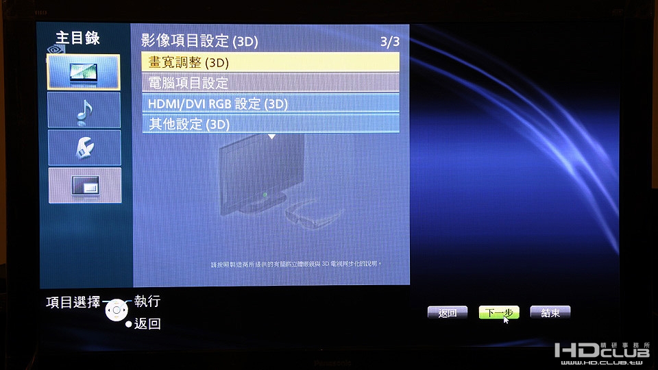

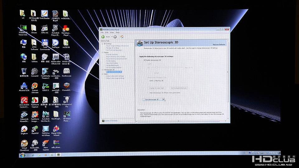

今天測試的顯示器為台規的 Panasonic TH-P50VT20 。
測試快完成時剛好日規的 TH-P42VT2 也送到了。

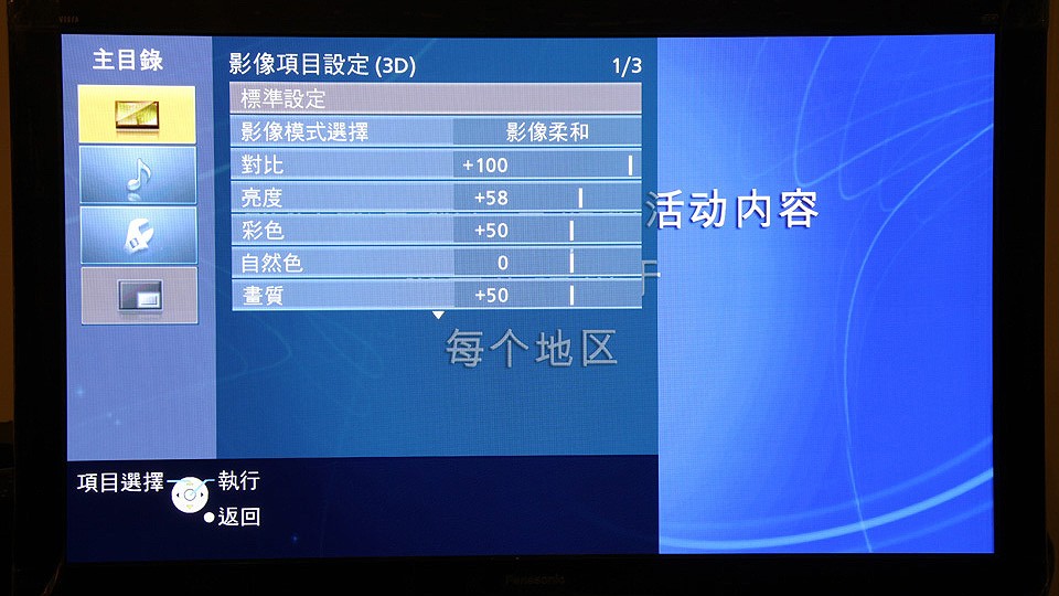

Panasonic 3DTV TH-P42VT2 精研總部報到!!
畫面為翻拍TH-P50VT20 。

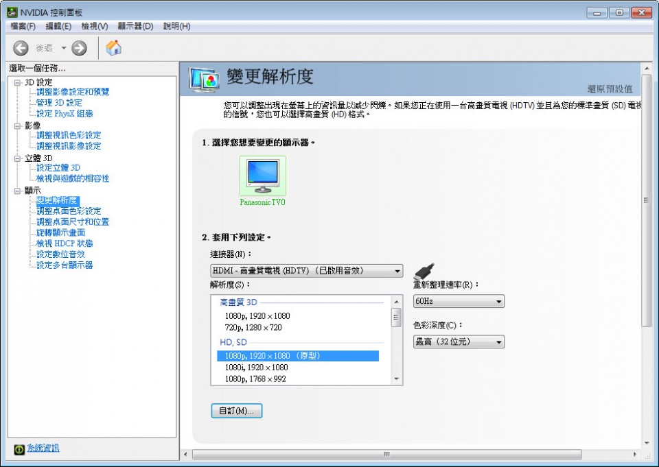

發表於 2010-10-7 11:28:35 | 顯示全部樓層
呃... 有看到 HD 3D 1080p 底下那個項目嗎?
想要流暢度, 就得犧牲解析度.

測試環境:
顯卡: nVidia 295GTX
電視: Panasonic TH-P50VT20W

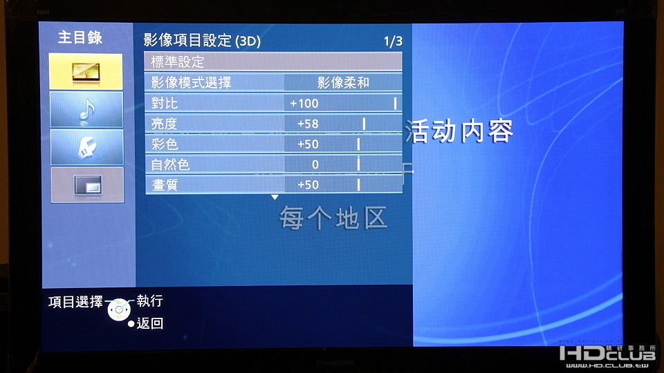

解析度切換:
1080P 3D 24 Hz - 成功
720P 3D 60 Hz - 成功

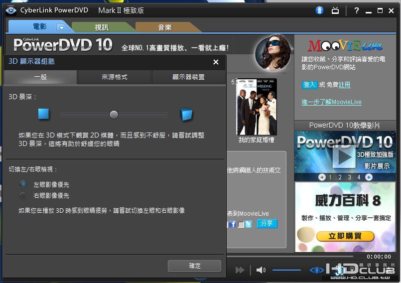

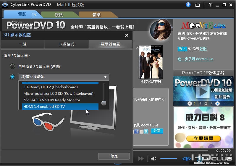

PowerDVD 10.0.2113.51 版測試
1080P 3D 下, 影片音效正常, 畫面停格, 就不用測了 ~
720P 3D 下, 影片正常播放, 可切換至 3D, 但有些小問題
1.有幾片可以正常播放的 1080P 影片, 左右會有黑邊
2.有一片 2D 下是寬螢幕, 3D 下卻變成 3:4 的怪比例
3.有一片 2D 下正常, 3D 下卻畫面錯置, 就很像重覆曝光的靈異電影.
不過最大的問題, 是 3D 感很弱, 畢竟不是原生 3D 的影片, 一整個看起來怪怪的

10月18日nvidia發布了260.89 WHQ驅動 , 為此小弟昨天又到站長處試機 , 兩個正規HDMI1.4的3D解析度 720/60P , 1080/24P都有測試 , 在  "3D 720/60P"  的狀況下 利用TMT3播放迪士尼3D示範BDMV , 與3D Vision Video Player播放3D檔案 , 在短暫的測試時間裡均可流暢播放 ( 包括站長拍攝的3D原檔 ) , 缺點是犧牲解析度與3D效果稍弱
但將PC的解析度切換為 "3D 1080/24P"  就不是很順利了, 與上次一樣流暢度不佳 , 感覺NV的這個3DTVPLAY未完全符合規範 , 只是小弟疑惑的問題是
1. 3D藍光的制式規格是 1080/24P嗎? 目前看來TMT3對此支援度不理想 , 雖然解析度和3D感與PS3有拼 , 唯差強人意的流暢度無法好好欣賞一部3D藍光片
2. 另外Stereoscopic Player與 NVIDIA 3D Vision Video Player這兩套3D檔案播放軟體 , 後續要如何解決對應3DTV 的1080/24HZ ? 不然一些1080 60i的3D檔案在正牌的HDMI1,4 3DTV下要想流暢播放只能犧牲解析度
3. 市面上正規HDMI 1.4規格的3DTV是否已經定案 1080/24P 與720/60P 這兩種解析度 ? 或是松下此台3DTV的問題? 這與之前測試的3D方案 , DLP LINK投影機與12OHZ液晶不同 , 松下的3DTV也沒有120HZ輸入的選項?

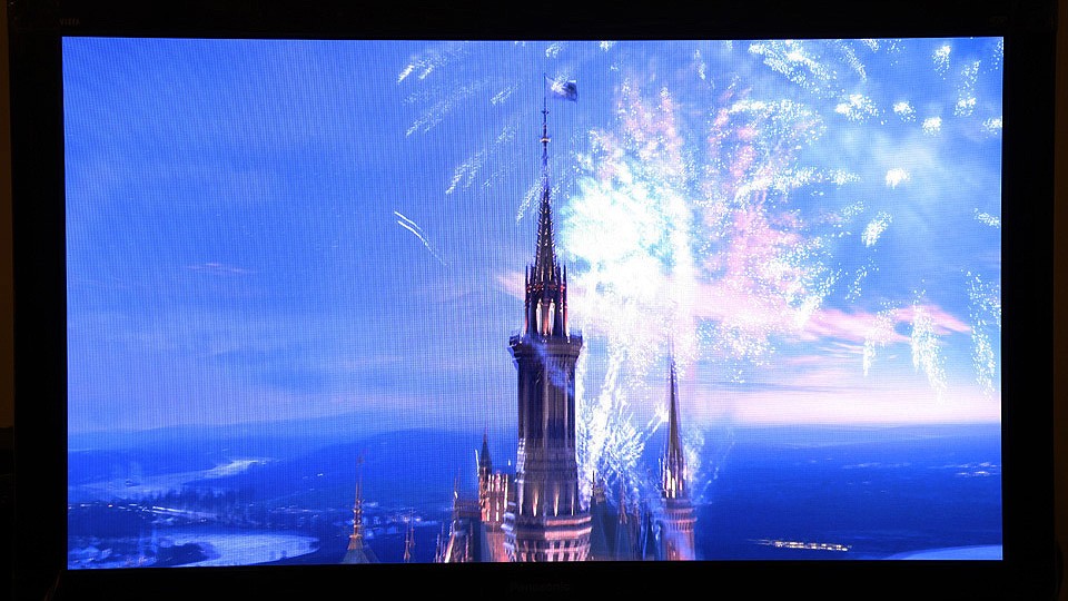

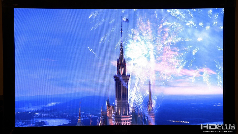

趁著站長此台工作機的空檔 , 小弟又將它接上panasonic vt2電漿 , 並安裝了tmt5 , 目前的狀況不錯 , 連續透過區網串流播放5片 3DBDISO都還順利 ,流暢的播放1080/24P 3D  , BD3D效果目前看起來應該是與正規3D藍光機不相上下 ,

感謝KOBSS兄 , 剛剛看了一下2010 FIFA 世足 3D 精選藍光 , 的確不順暢 , 開啟TMT5資訊顯示 , 果然是1280*720 , 之後將PC解析度調整為720/60P 3D , 畫面流暢度就正常了 , 可惜目前TMT5無法自動判別切換...
已經看了10幾片3D藍光 , 目前正常 , 看到眼睛快脫窗了 ( TMT5播 3D藍光ISO進片約3秒~5秒, 還是透過區網串流  真是給ArcSoft拍拍手 )

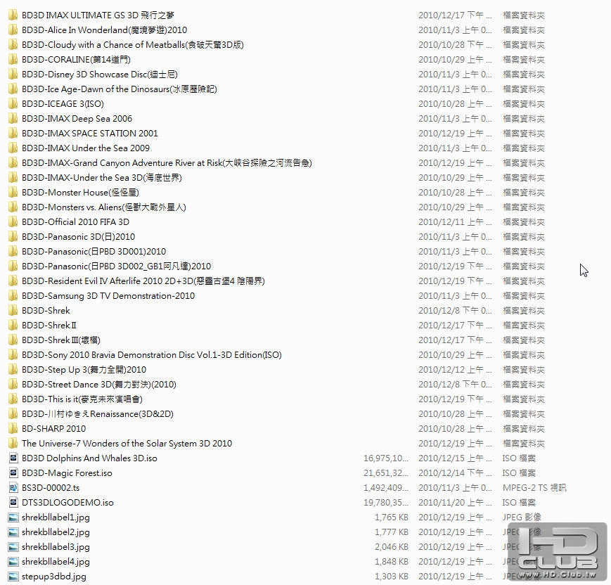

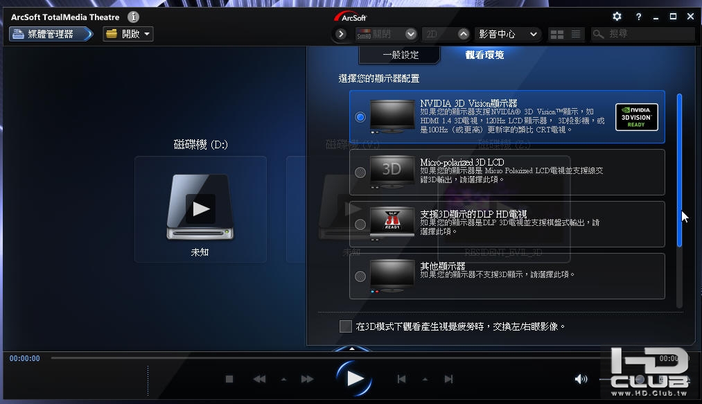

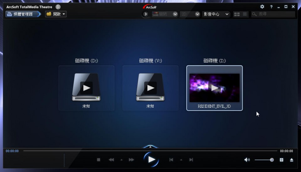

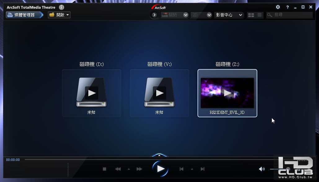

驅動是260.99版 , 雖然用不到NV的3D眼鏡, 但USB 3D接收器一定要接上PC , 否則無法啟用3DTV軟體對應HDMI1.4的3DTV ( 擺明的就是一定要綁NV的3D套件 ) , 另外 , 一般正常的桌面為2D的1080P , 當TMT5播放3D藍光時會自動啟動3D模式 (1920*1080/24P 3D)與Panasonic TH-P42VT2對應 , 非常貼心的設計 , 但720/60P 3D無法自動判別梢嫌美中不足....

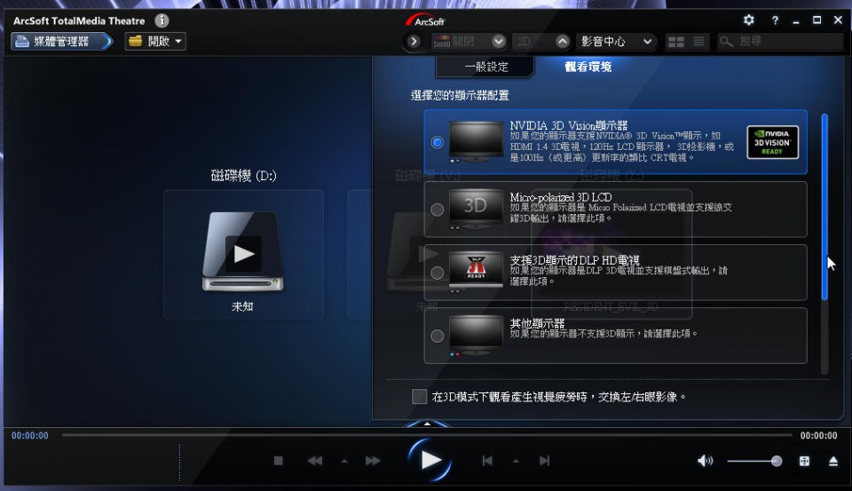

tmt5選擇nVIDIA的3DVISION
5秒內便完成3DBDISO掛載並播放 ( 小弟已經先將TMT5的BDLIVE等強制關閉 )

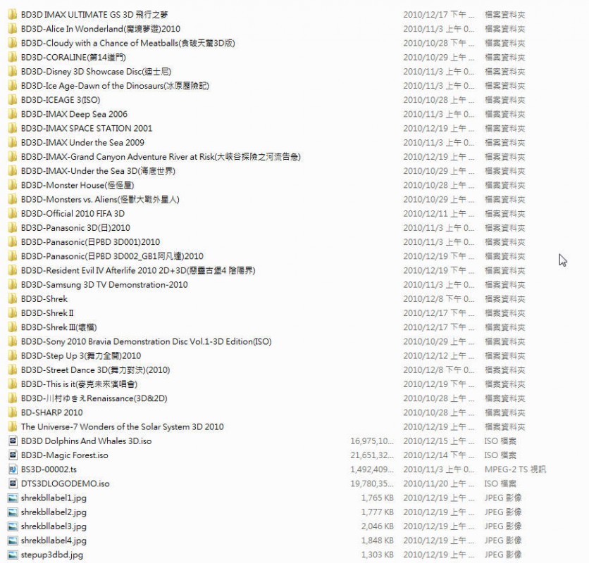

約30幾片的3D藍光 , 每片各花5~15分鐘流覽 , 其中迪士尼的3DDEMO為BDMV , TMT5也支援3D的BDMV播放
經過一晚的實測 , 播放會出問題的如下
3D怪怪屋
日本片 川村 ...( 應該是限制級的 )
SHARP 2010 此片為BDMV
DTS-HD 3D藍光測試片
Magic-Forest
史瑞克3
當然 , 時間有限 , 目前播放沒問題的也不見得全片播畢都沒問題 , 但目前也只能試到此了...

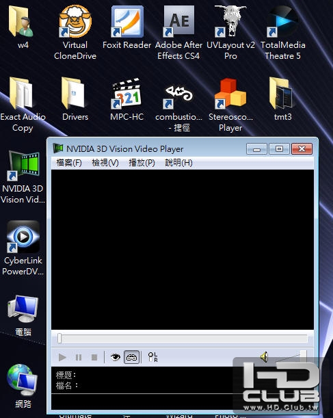

3D檔案部份先用NVIDIA 3D Vision Video Player播放站長拍攝的3D台灣映像詩 " 銅鑼/杭菊 , 此次站大為了符合3D藍光的規範 , 特別改為1080/24P 3D格式 , 也順利且流暢的播放  , 整體的效果優於NV眼鏡搭ASUS 120HZ LCD , 而之前站長拍的劉真3D , 雖然是1080/60i , 但意外的發現比先前的順 , 可見軟體在轉換格式的部份有作一定程度的改善...
