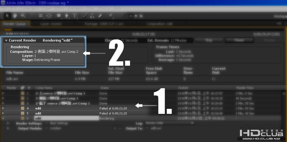

如圖示1之所在 >>>第4//第5 的算圖 在相同地方停止後..噹一聲 就整個bar就跑到最後
如圖示2的位置..展開Current Render  ..可以在''Stage''看到運行的PLUG IN..
後來發現是我作變速 所設定的keyframe.變化太劇烈  而導致算圖失敗. 但用滑鼠拖拉視窗卻ok的.
建議johnmuse  兄台..自我檢測 看是哪個效果出了問題 去修正它囉
