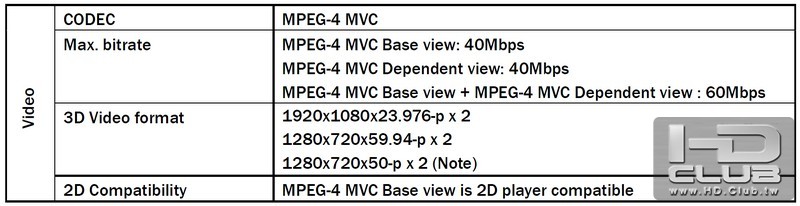

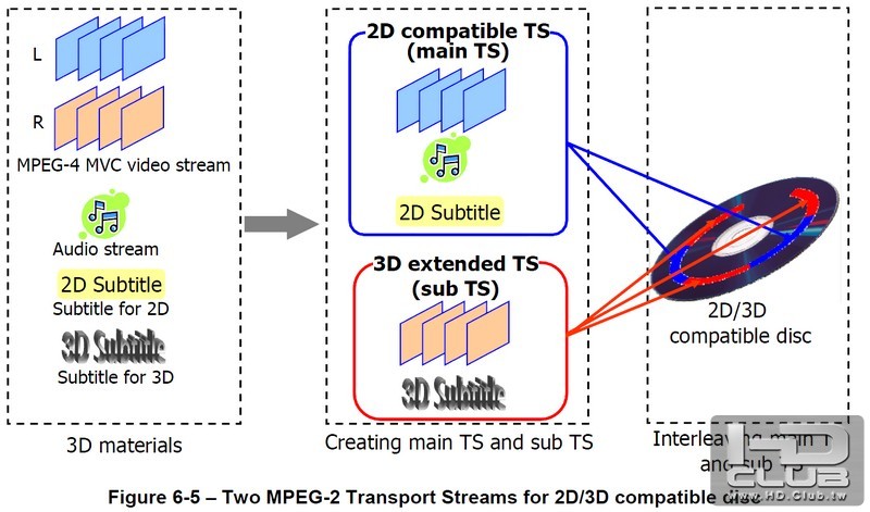

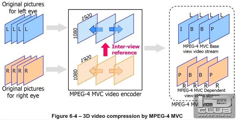

補充一下:
Blu-ray 3D的規範參考資料:
White Paper of BD-ROM Part3 V2.4 (pdf)
對Blu-ray 3D有興趣的可以從第6章節(PDF第40頁)開始看。
以下圖片引用自此pdf。
為了將3D影片塞進50G的光碟容量,採用MVC的壓縮方式。
同時猜測因為容量的關係,BD3D目前的規格並不支援1080/60P的3D影像格式。
(補充:剛看了一下白皮書,原來之前在別的網站看到有人說1080/60P的影片不存在是真的..在BD的影片支援格式裡只有納入1080/60i的規格。)
從這本規範的內容來看,前面幾位網友提到的影片上下畫面、左右畫面等影像格式,雁該還是不算符合Blu-ray 3D的規範(雖然現在部分的3D電視功能,還是可以轉成3D影像顯示)。
即使是現在少數的HDTV 3D廣播(不論是左右格式或是其他格式),如果要採BDAV的方式錄下來並拿到Blu-ray 3D PLAYER來看3D影像時,該錄影機器也是要將這一個TS檔影像用MPEG-4 MVC FORMAT的方式轉換為2個TS檔影像,以符合Blu-ray 3D規範的內容才能播放吧。
