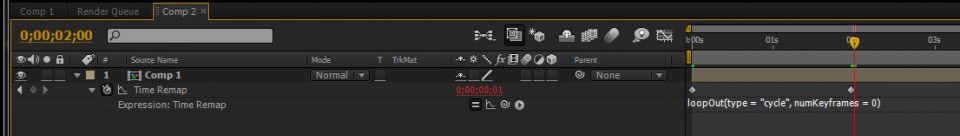

將兩秒鐘可循環的composition置入一分鐘的另一composition
點選兩秒鐘的comp
點選選單中Layer--> Time --> Enable Time Remapping
在兩秒鐘的點上加一個keyframe
並刪除最後一個keyframe
此時剩下兩秒鐘頭跟尾的兩個keyframe
將layer拉滿一分鐘
點一下圖層底下展開的Time Remap字樣
兩個keyframe點會被選取
接下來點選選單中 Animation ---> Add Expression
貼上 loopOut(type = "cycle", numKeyframes = 0)
你的兩秒鐘片段就會一直循環了....

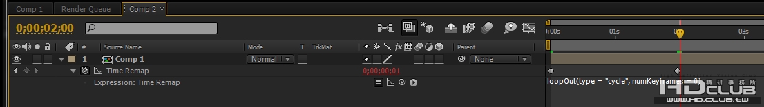

發表於 2010-10-18 17:01:13 | 顯示全部樓層
本文章最後由 acadia 於 2010-10-18 17:03 編輯
不好意思 應該是我那個步驟說錯
如果你做的是兩秒整的動作
以29.97fps(NTSC)來講
那它應該是由0;00;00;00到0;00;01;29
(如果你用的是格數, 那就是第0格到第59格)
這樣才是完整的兩秒
兩秒comp置入一分鐘comp後
做完Enable Time Remapping
頭跟尾的兩個keyframe分別出現在0;00;00;00跟0;00;02;00
移到尾巴這個keyframe檢查一下
其實是沒有畫面的
這時按page up往前一格到0;00;01;29
出現兩秒動作的最後一個畫面
在這個點上加上keyframe
然後刪除剛剛0;00;02;00那個keyframe
這時再將comp圖層加長至一分鐘
(並不是將keyframe推到一分鐘處, 而是直接拖拉out點至1分鐘, keyframe維持不動)
再加上 loopOut(type = "cycle", numKeyframes = 0) 這段script即可
為什麼要做得這麼仔細?
是因為如果不這樣的話
差一格會造成畫面頓點 不流暢
所以確實設好keyframe點是很重要的
希望有解決你的問題...
