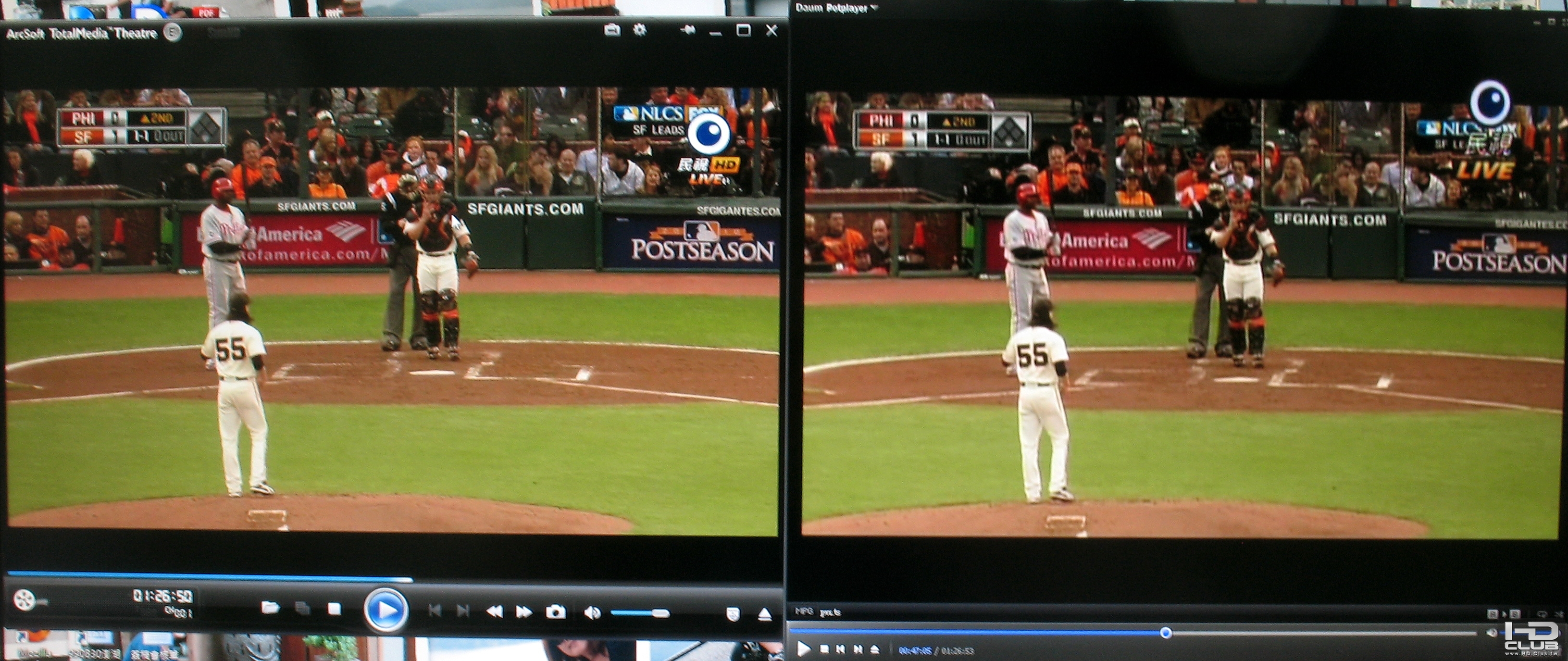

民視的HD高畫質的MLB季後賽開播後,總算可以收看國語配音的高畫質MLB,對長期收看BSD的我,不用再一邊搞BSD畫面,一邊再接上第四台聲音,實在是一大方便。

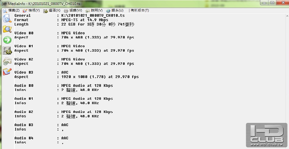

最近都用電視卡將HD球賽錄在硬碟,再拿到工作的地方播,可是很神奇的,同樣錄下的TS檔,發現用POTPLAYER和TMT3播放,竟然一個(POTPLAYER)是播出一般民視無線台SD訊號,而TMT3播出來的卻是1080I的HD畫面;再拿去給精研的X1播,出來的也只是民視無線台SD訊號,不知道有沒有人知道是怎麼回事?又,是否可以讓X1播出HD的畫面來?
發表於 2010-10-22 18:51:13 | 顯示全部樓層
可以分享一下該TS檔的影音資訊嗎?
 樓主| 發表於 2010-10-22 22:19:54 | 顯示全部樓層

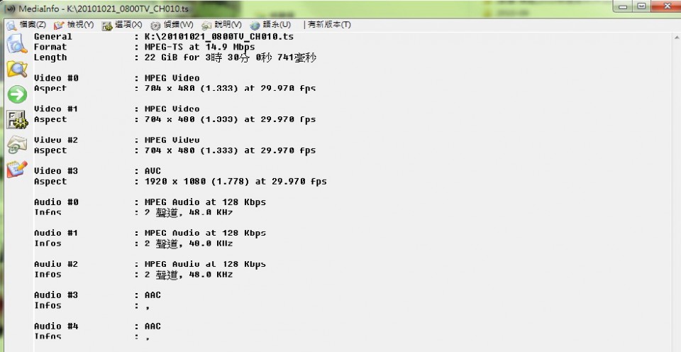

用MEDIAINFO看了一下,原來這些檔案有4個視訊檔,其中三個是MPEG2編碼號一個是H264編碼,POTPLAYER是先選擇播MPEG2的格式。

您錄的是完整的 ts 串流啦...
民視目前使用 557MHz 頻帶, 6MHz 載波, 64QAM 調變, 擁有將近 15Mbps 的可用頻寬
有些軟體會直接錄下的完整資料串流, 所以整個檔案內會包含
1. 民視數位台 (SD)
2. 民視交通台 (SD)
3. 交通電視台 (SD)
4. 民視高畫質台 (HD)
這四個頻道的影像與聲音. 所以您的檔案中就會同時看到 [民視數位台] 以及 [民視高畫質台] 的節目喔...
在數位的時代, 這種事情很正常, 不需要大驚小怪...
* P.S. 有些媒體播放機, 會將第二個以後的 Video ID 當作是另外的 [視角] , 您可以試著按下遙控器上的 [視角切換] 按鈕, 或許有機會播放檔案裡面其他 Video ID 的串流資料.

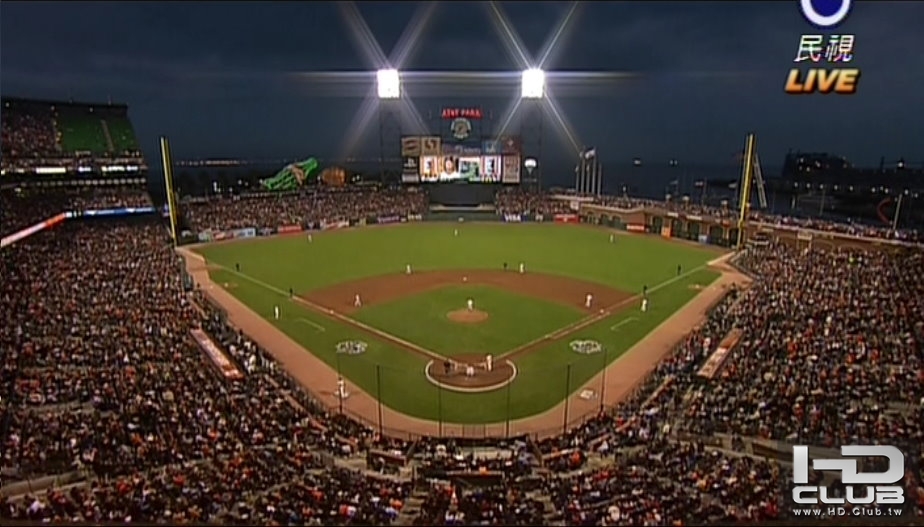

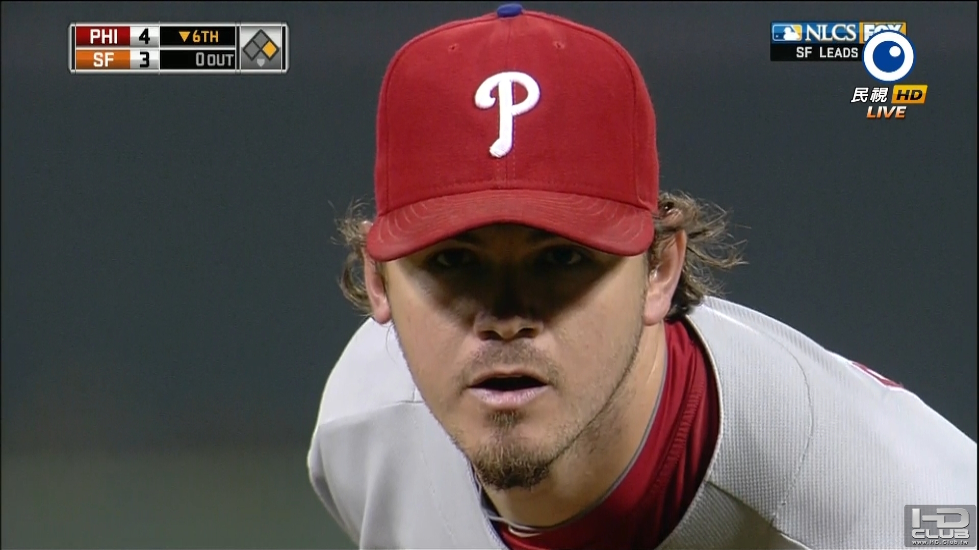

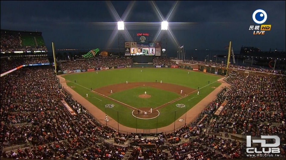

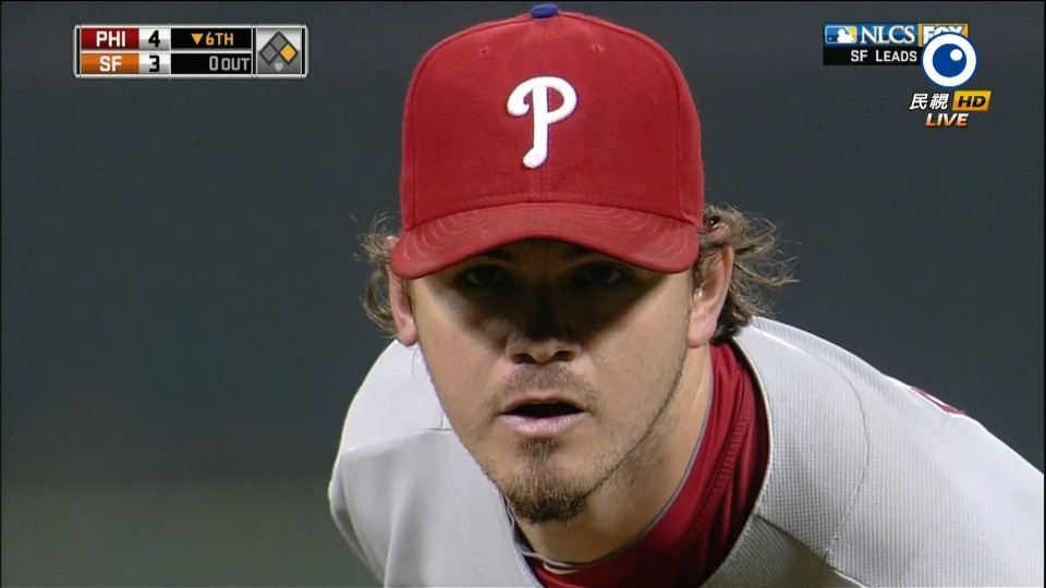

那個投手SD和HD比較圖也太讚了吧 =] 台灣第四台快點HD

天阿這個比較圖~XD 太夢幻了
差別直接出來 非常明顯
真的好期待台灣的HD化喔!!
