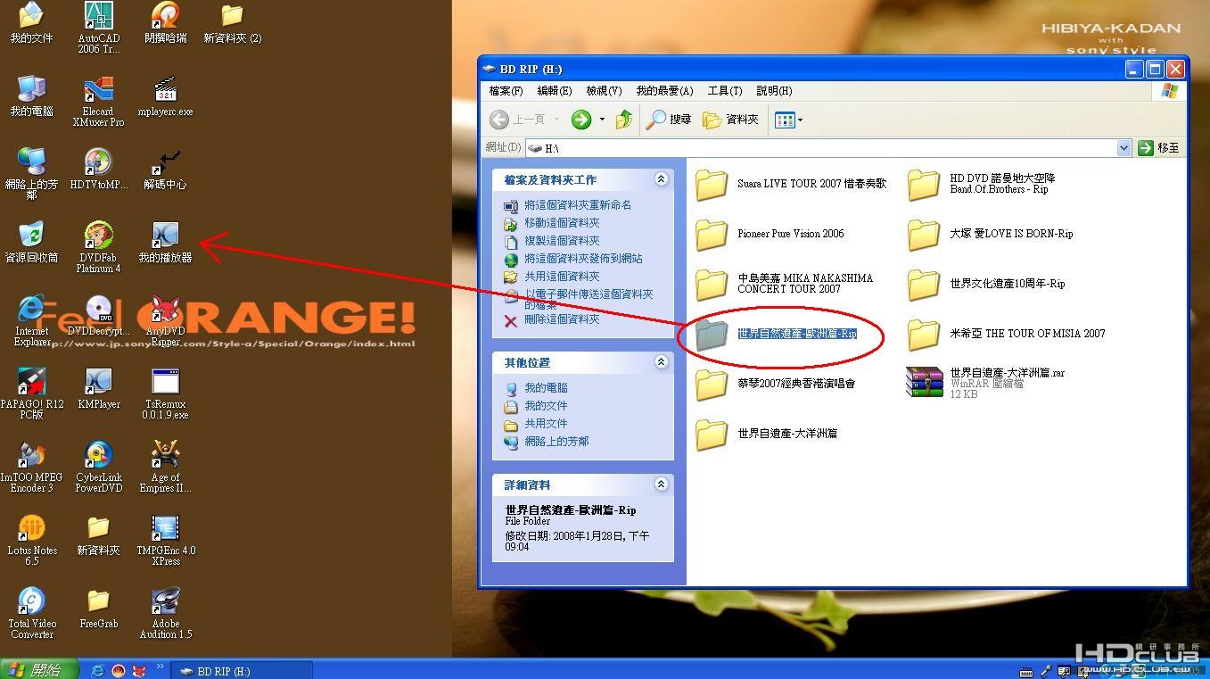

第1部先安裝好2008超級解碼器後先將BD RIP出來的資料夾如下
[ 本帖最後由 TC095 於 2008-2-15 19:25 編輯 ]

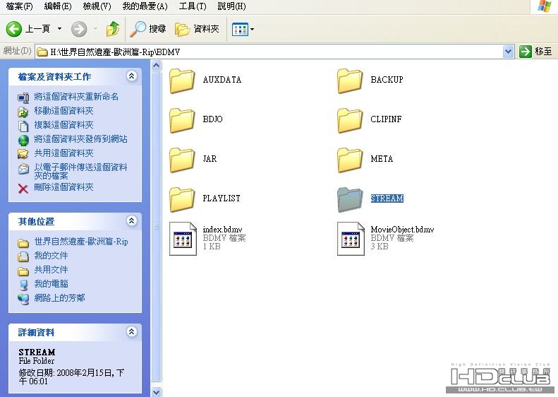

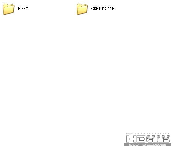

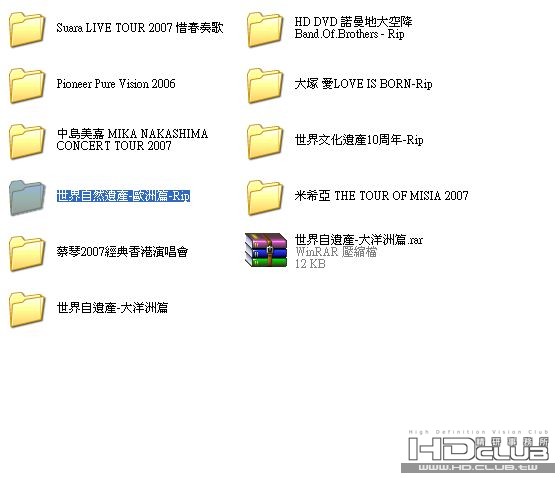

一般BD RIP出來後會有如圖1的兩個資料夾

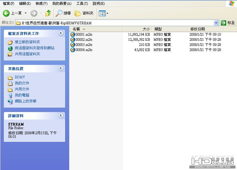

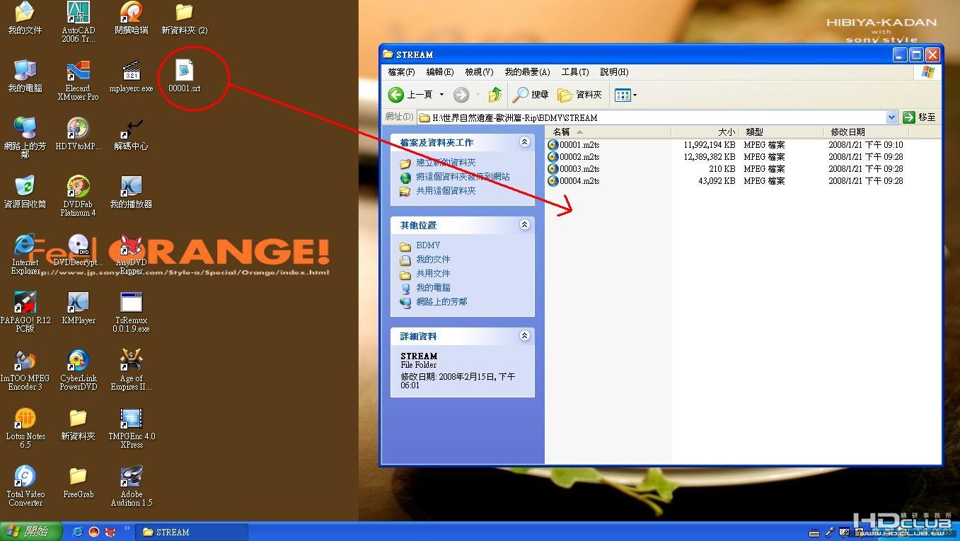

進入BDMV->STREAM底下會發現多個影片檔
一般來說檔案較大者就是主影片檔
一般來說檔案較大者就是主影片檔

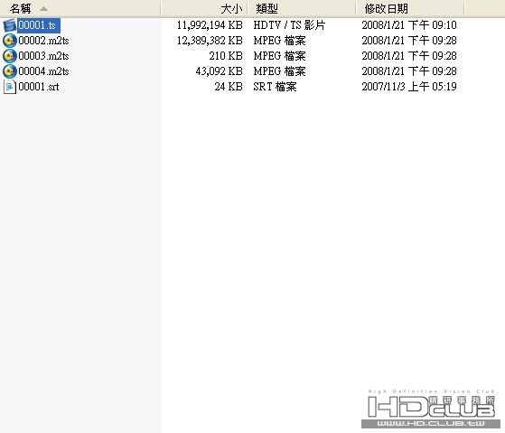

把製作好的字幕檔COPY進入此資料夾
把製作好的字幕檔COPY進入此資料夾
字以手動將主影片檔副檔名由M2TS更換成TS即可

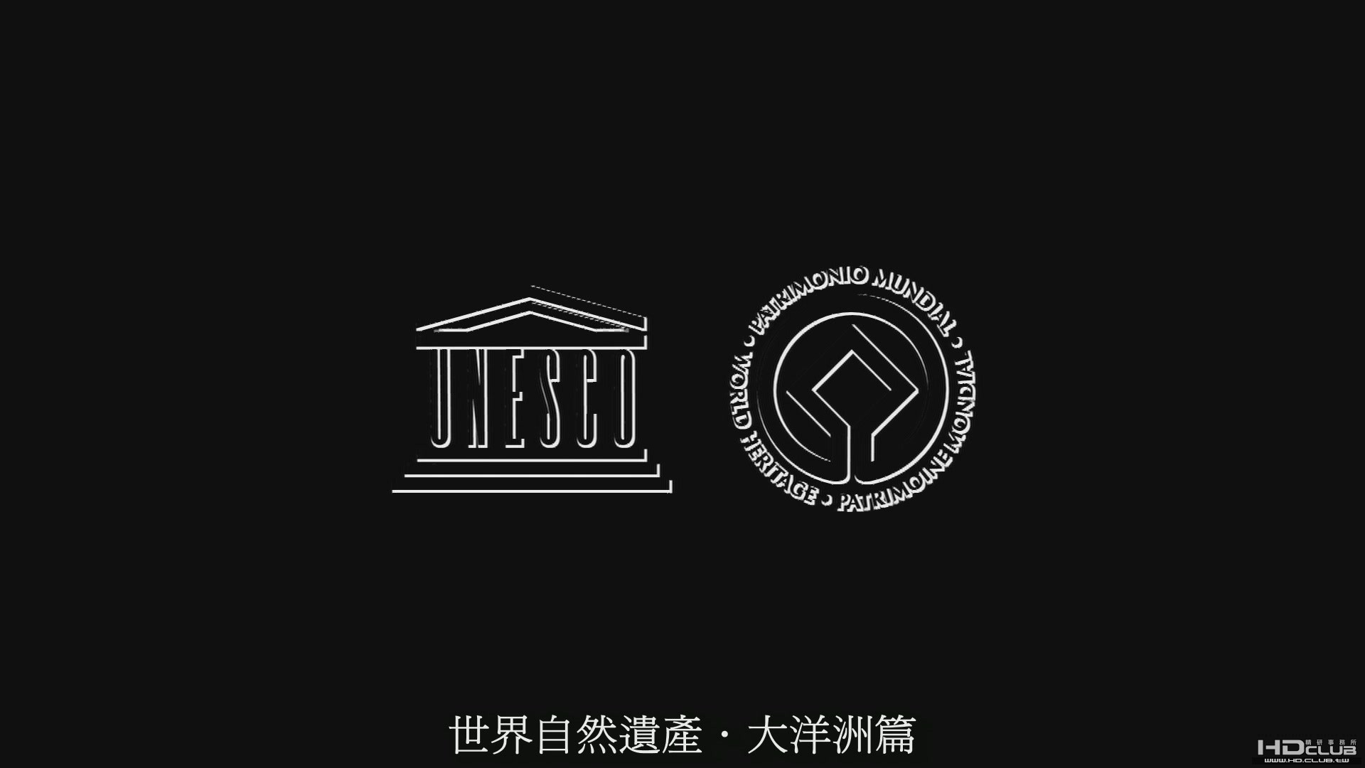

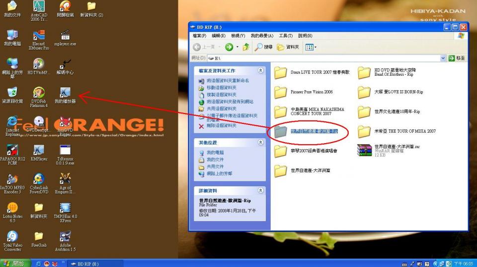

再將RIP出來的資料夾整個拖曳至播放程式即可

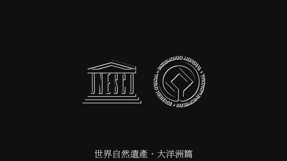

就...完成囉..字幕檔加RIP資料夾直接播放...大功告成

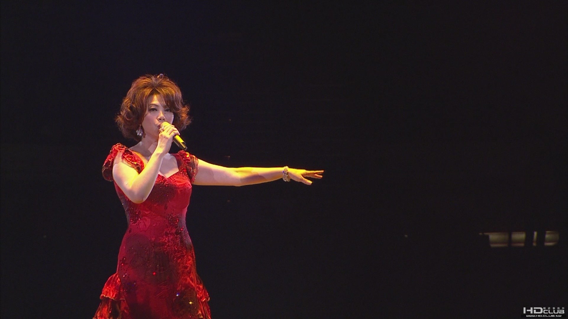

這一片也可以這樣撥喔....
這一片也可以這樣撥喔....
