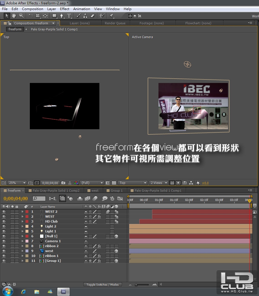

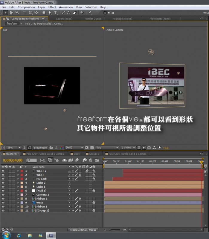

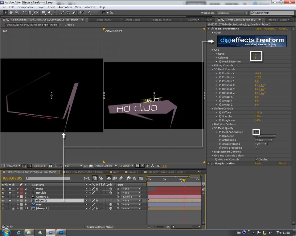

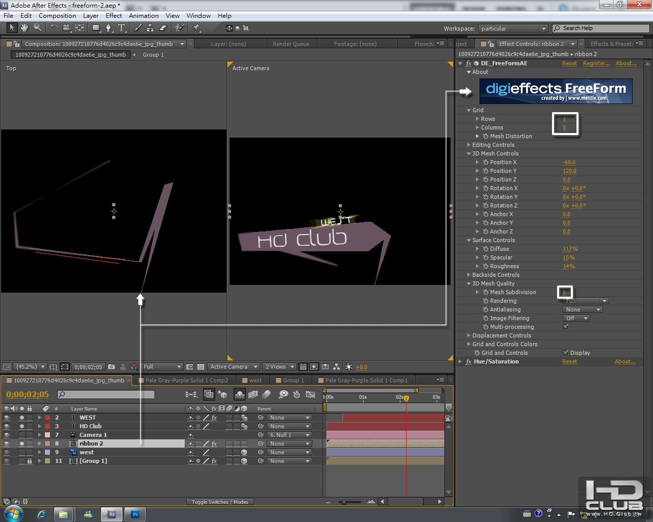

ae cs5 把digieffects的freeform納編了
在ae6.5的時代 就有跟同仁試用過..但吃效能太重 並沒有深入研究啦
進入到64bit後,方便使用了
以前用3ds max做的效果 可以在ae模擬啦
又要借用某人的肖像一用啦
