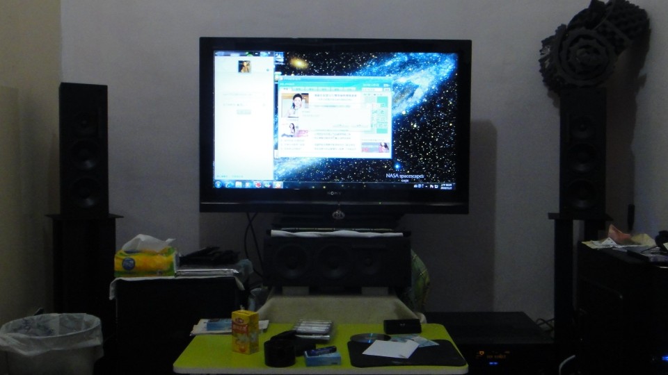

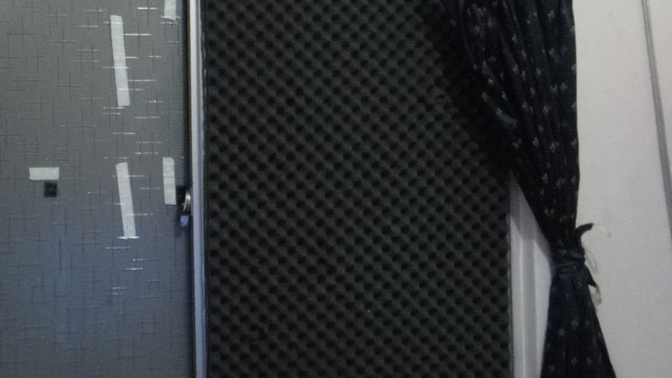

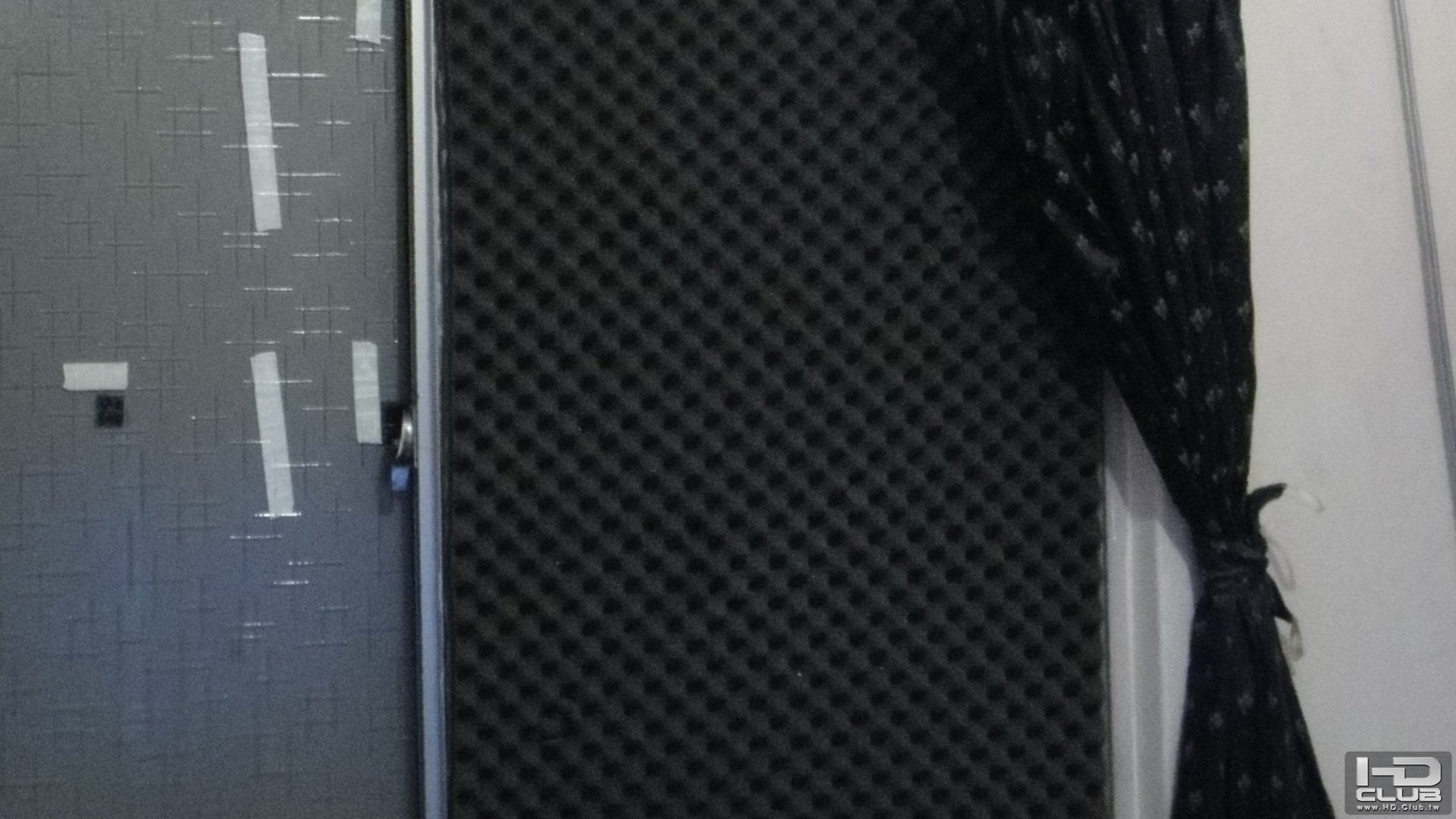

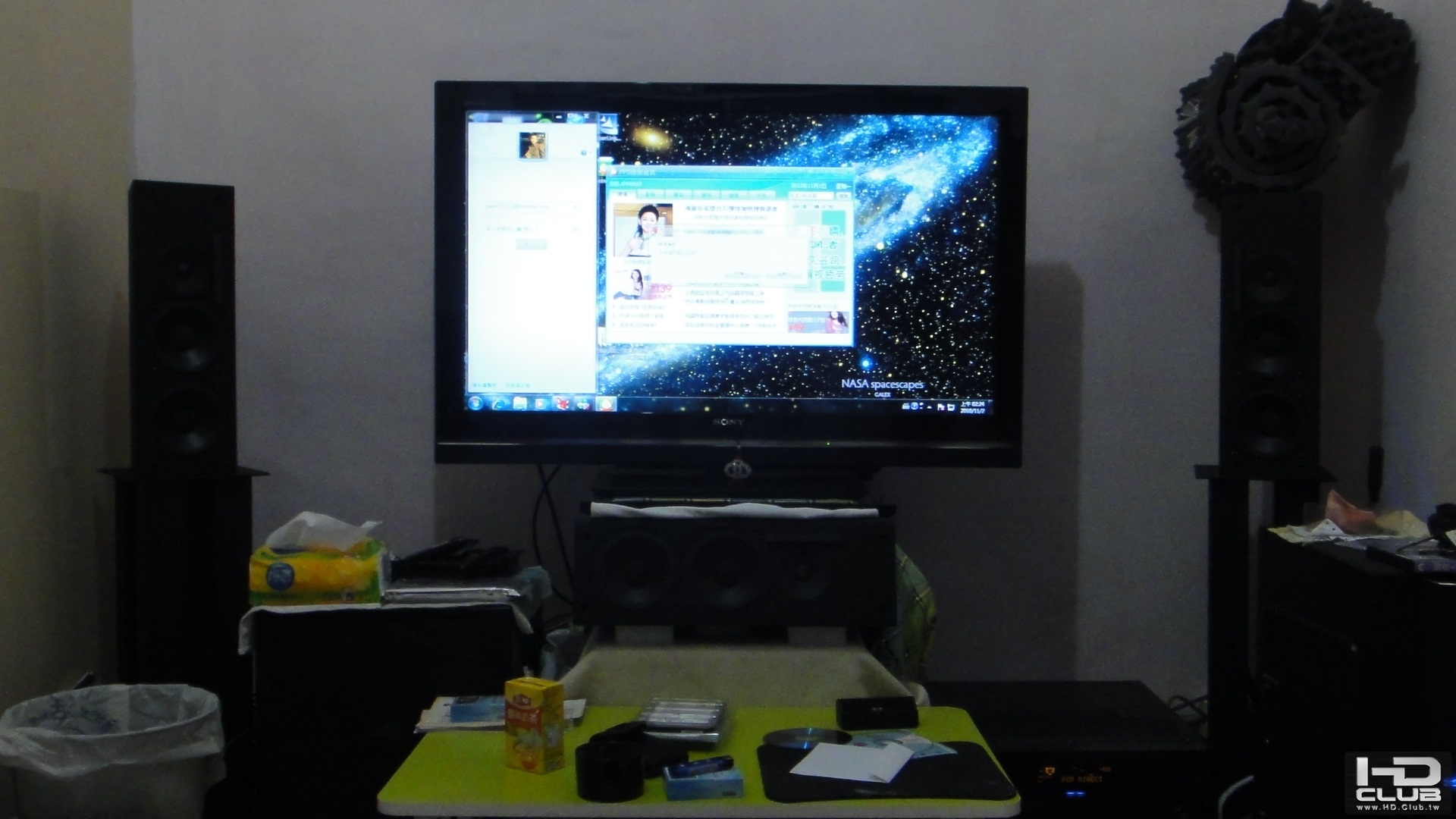

今天下班從太原路搬了兩塊隔音板 貼了窗戶跟門之後 變成要人聲沒包圍 要包圍沒人聲
MCACC AUTO 跑完一遍 中置+了4dB 但是就會變成沒包圍整個混成一團 之前沒搬家還好 搬完家之後不管怎設定聽起來就是 很怪 房間約3坪左右 環繞是S85 重低音 SB12
不知道有沒有大大可教教小弟 感激不盡

看起來是左右聲道過於靠後牆產生過度增益造成前三聲道的音壓不平衡. 建議將左右聲道往前挪一點 再重新用音壓計平衡一下音壓

空間太小 可能不能移位 除了增加前3聲道的dB 不曉得有沒有其他大大可以給我點意見?

相片太少看不出所以然
只有3坪, 前方 spk可以不必 toe in 試試看
太也可能太硬調, 牆壁地面牆角先放一些地毯棉被試試.....所有聲音混在一起, 我房間不大一套副系統也沒有你說的情況(pioneer amp + pioneer 前置 + MK 環繞, sub)

本文章最後由 gn0955008484 於 2010-11-5 21:56 編輯
只知道目前約開在-35dB 感覺就OK了 不知道是我聽感變了 還是老了XD
晚點再補幾張照片 請大大給我建議 地板目前是用組裝地毯 至於L R 我會試著擺看看 感謝ED大的意見 我前面不是先鋒前置 是MK S125 因為之前房間比較大約7坪 只是現在剩3坪
