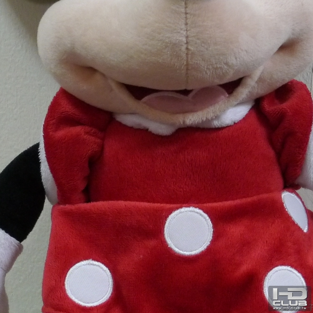

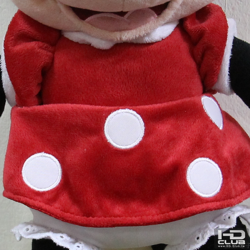

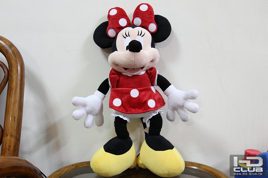

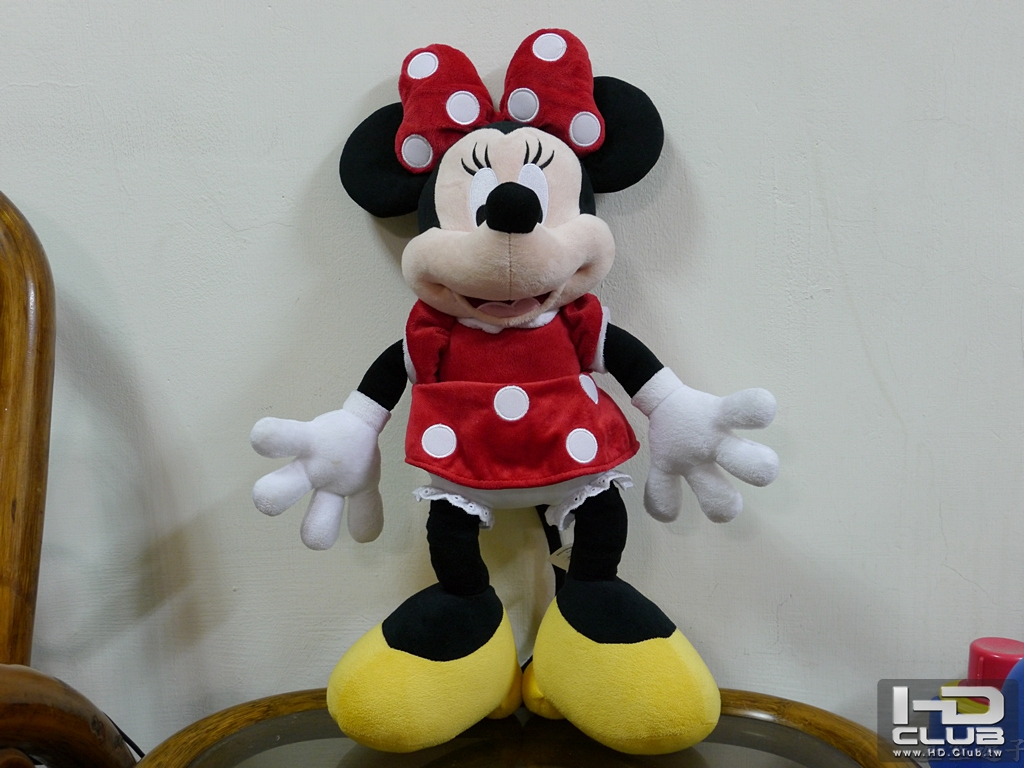

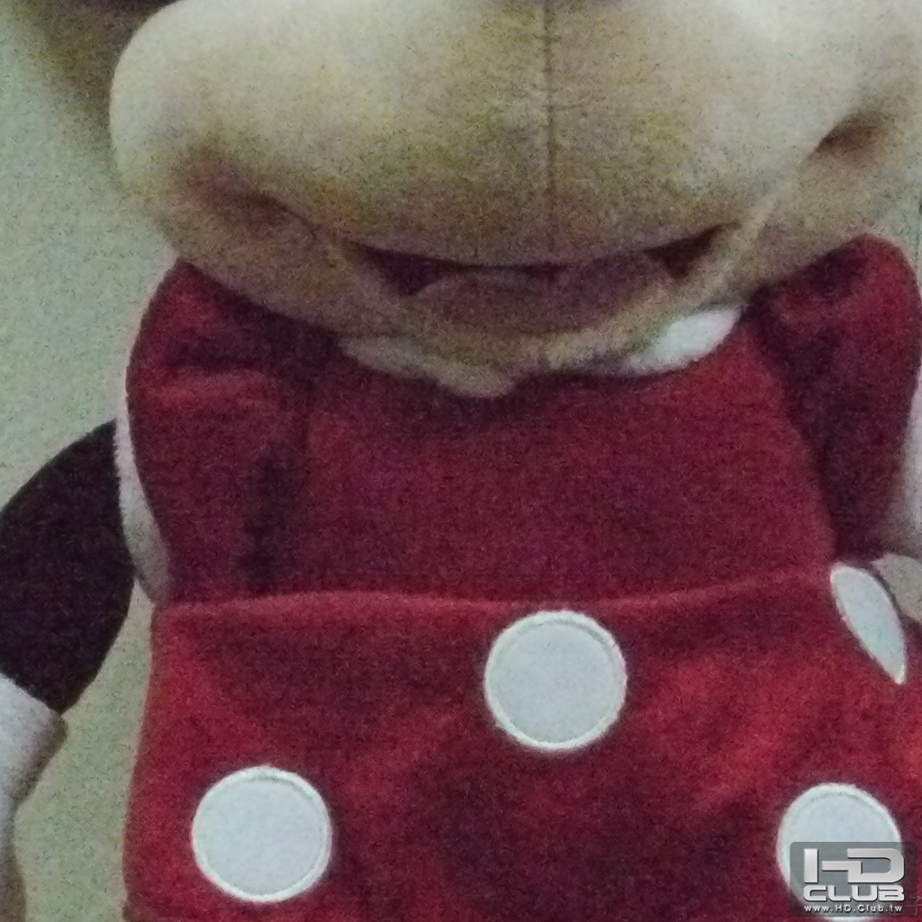

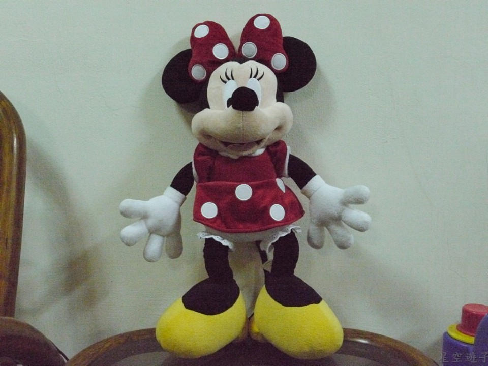

發表於 2010-11-9 20:41:34 | 顯示全部樓層
本文章最後由 charleswu 於 2010-11-10 07:18 編輯
GH2 ISO200-12800
請紅色的米妮來代言,看看GH2降噪對紅色抹除的效應
拍攝條件:
GH2+14-140/F4-5.8鏡頭,焦段約38mm,光圈固定5.6(考量DLA效應),上腳架、關閉防手振,快門延遲兩秒,相片風格為標準
550D+17-55/F2.8鏡頭,其餘條件同上
發表於 2010-11-9 20:50:12 | 顯示全部樓層
550D ISO 200-12800
發表於 2010-11-9 20:57:37 | 顯示全部樓層
本文章最後由 charleswu 於 2010-11-9 20:59 編輯
GH2畫面中央裁剪
發表於 2010-11-9 21:05:44 | 顯示全部樓層
550D畫面中央裁剪

發表於 2010-11-10 06:37:16 | 顯示全部樓層
62# charleswu
星空測的很詳細
光看照片P家GH2還是完全不能跟Canon比,但鏡頭不一樣條件也不相同 ,機身等級算是GH2 跟 550D 是相同的 ,
GH2+14-140鏡頭 (約$15000)鏡頭部分 是遠比 550D+17-55鏡頭($3000) 來的好的。
如果以同樣鏡頭來比較會來的比較準,可用同一顆Nikon手動鏡測(都用轉接環)
GH2看點是在Full HD錄影或兩台來搞3D吧,必竟倆台GH2價格才約一台5DII 機身
GH2 有29.97p 24Mbps 破解那就非買不可了
最好是P家也出個好一點的中階機身,理論同M4/3上O家的照片好的也不少,高階機M4/3是沒機會了,P家仍有改善的空間
發表於 2010-11-10 07:15:11 | 顯示全部樓層
本文章最後由 charleswu 於 2010-11-10 20:40 編輯
GH2+14-140鏡頭 (約$15000)鏡頭部分 是遠比 550D+17-55鏡頭($3000) 來的好的daren 發表於 2010-11-10 06:37
可能小弟前面寫得不夠詳細,550D用的是17-55/F2.8這顆APSC的鏡皇
所以就「照片」拍攝的效果比GH2+14-140/F4-5.8這顆高倍率變焦鏡的表現好是理所當然的
這裡暴露的問題就是P社目前在鏡頭搭配上的確較為吃虧
M 4/3一樣可以拍出好照片,但可能要搭配更好的短倍率變焦鏡或定焦鏡
使用低ISO在充足的光線下,就可以得到不錯的照片效果
高ISO可用性雖然比前代機種多,但雜訊抹除後細節也損失不少,可看出GH2降噪「抹很大」
但這邊要特別強調的是:
照片拍攝的效果不代表錄影的效果
兩者的處理方式是不一樣的,包括對應的色域與雜訊抹除的方式都不同
在錄影方面,用24P 24mbps拍攝的效果比起550D要「好很多」
GH2切換到錄影模式後,色彩也會跟著改變,而非套用拍照時的相片風格
這點我個人給予高度的評價,可以節省很多後製調色的時間
而在使用低ISO拍攝影片,畫質也趨近攝影機的解像力水準,解析度優於CANON DSLR很多
不同於CANON使用跳行取樣在合併畫素的方式,因此GH2摩爾紋出現的機率也少非常多
所以GH2的強項還是在錄影,而且用24P來錄影,更能發揮GH2的優勢
