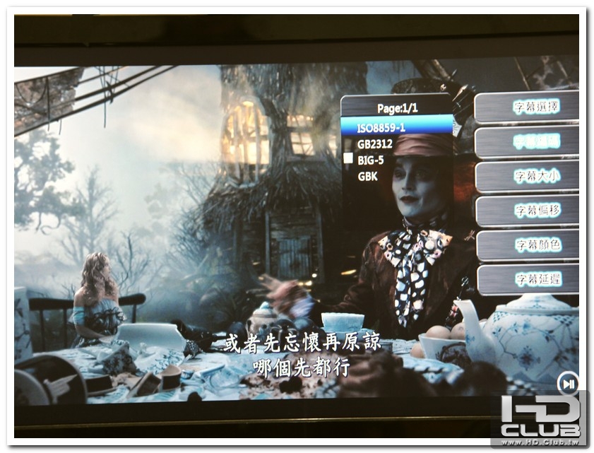

字幕編碼選項增加GBK編碼切換,
ok
解決“裏”等字無法識別問題
ok

字幕編碼檢查與處理軟體:解決無字幕 掉字幕的問題
converz 8
所有播放最終接受ansi big5
詳細網友教學見48樓
srtedit這個軟體也可以轉換簡體和繁體,
可以調整字幕的時間軸
當然"取代"的功能也是基本都具備的
所以目前可能會下載到utf8 編碼的繁體中文字幕
用上述軟體將uft8編碼轉成ansi big5繁體
可以解決無字幕 或是 掉句 (一次掉兩三句)的問題

a.目前暫不會修改,還是以進度條調整
2.字幕支援度:ansi big 5 碼撥放是正常的,請rd修改支援更多編碼
(編碼)字體大小:建議更多段數可調整
a.近期的版本會在修改

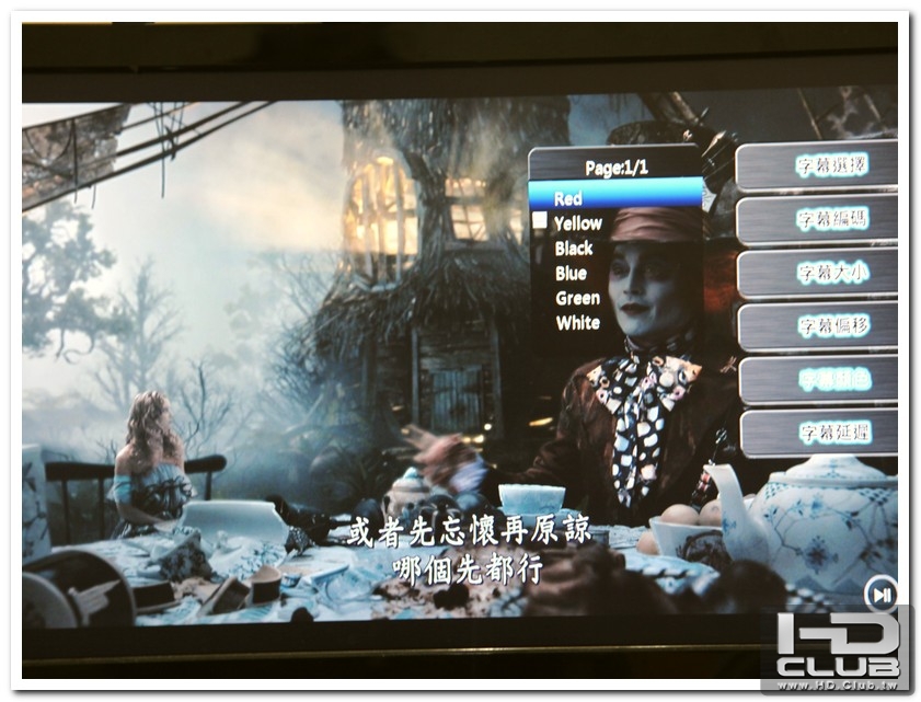

字幕顏色可以記憶

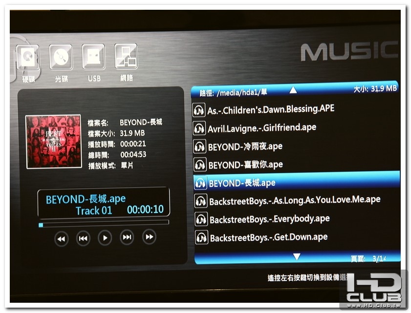

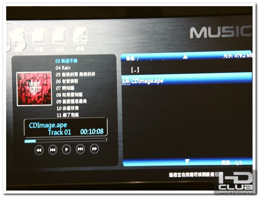

增加"GBK"編碼
CUE播放時上下選取播放曲子
按上下 中間 "ENTER"選取
單資料夾多單曲播放
用上下首選取
一次要跳多曲

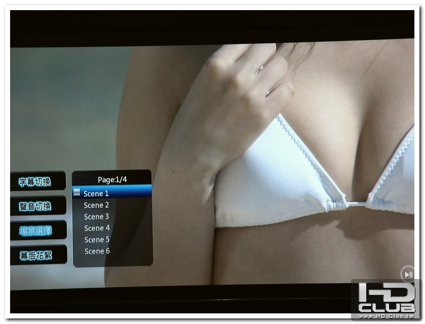

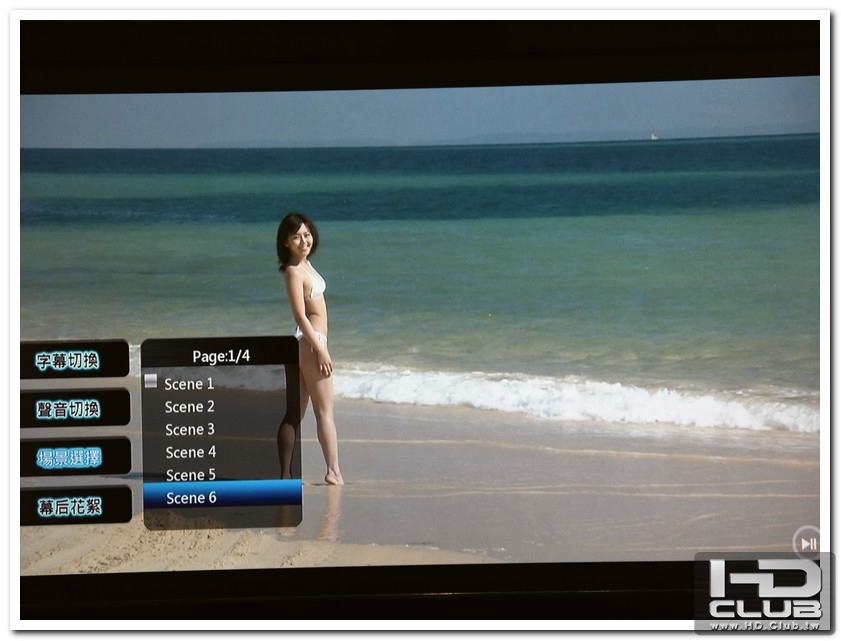

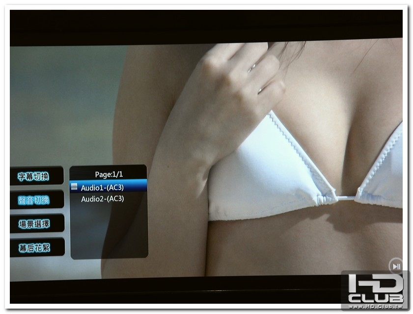

藍光簡易選單
選取章節
選取聲音

12# kanida8
回到家 翻了下HD
我把月之戀人第一話字幕給你測一下
已經轉過BIG5 請自行修改檔名 還有韌體要設定BIG5格式
這字幕在我這播放是OK的 時間軸也大致正確  漏字問題忘記這話有沒有
反正只讓你測試能不能正確撥放

剛剛抓下來立刻測試. 字幕可以出來了耶.
應該是我的方法沒弄對吧.  我是將字幕在剪貼簿裡另存新檔(ANSI).
難道這樣不行嗎.
發表於 2010-6-8 22:13:17 | 顯示全部樓層
18# kanida8
不行
請用此篇三樓阿貴PO的那個軟體
大部份字幕都可以處理
漏字與醜英文字例外
有時檔名也需要注意
