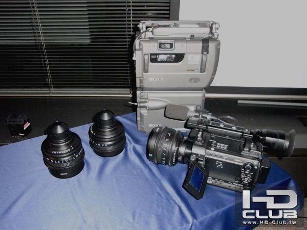

日本廣播電視界的盛會 InterBEE 2010 即將於下禮拜一 (11/15) 開幕,因此 Sony 於日本先行舉辦了 PMW-F3 的媒體見面會,讓大家先賭為快!
(文中照片來源為 PRONEWS 網站)

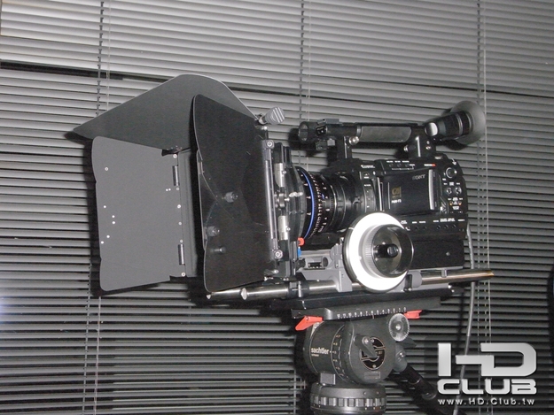

實機照片中搭配的是 Zeiss 鏡頭,於 LCD 螢幕的外側也看到已打上金色 CINEALTA 的標章

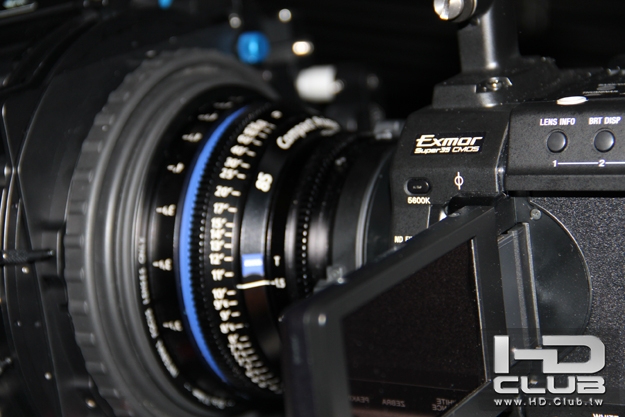

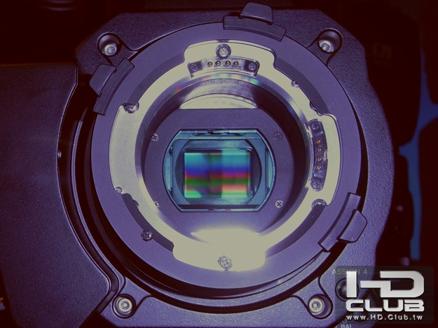

新開發的 Exmor Super35 CMOS 感光元件標誌

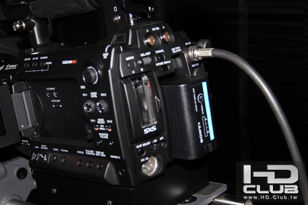

後方可看見採用的是 XDCAM EX 家族的 SxS 記憶卡跟 BP-U60 電池

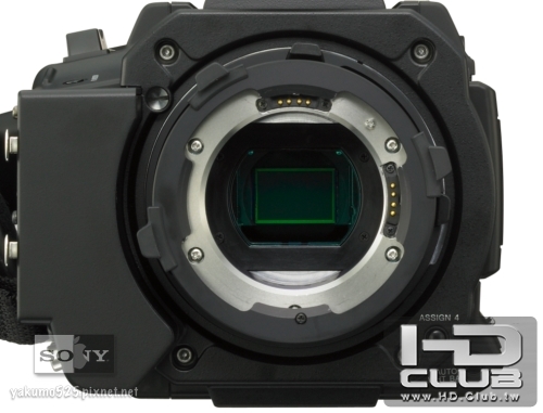

兼容 PL-mount 的鏡頭接環,內置兩組金屬接點
Exmor Super35 CMOS 正面照

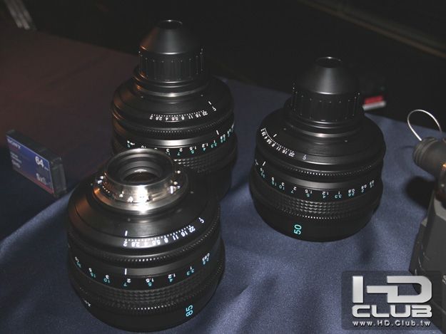

PMW-F3K 所搭配的 KIT 鏡頭群組,分別是 35mm, 50mm 跟 85mm,最大光圈皆為 F2.0

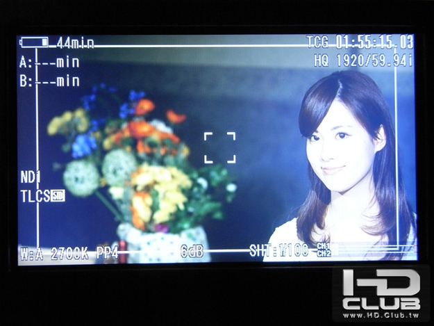

翻拍螢幕畫面,據說因該機種的軔體版本非正式版,故部分功能尚未開通顯示

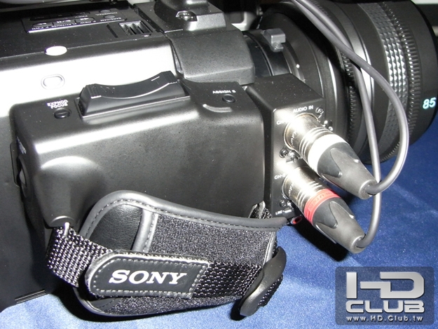

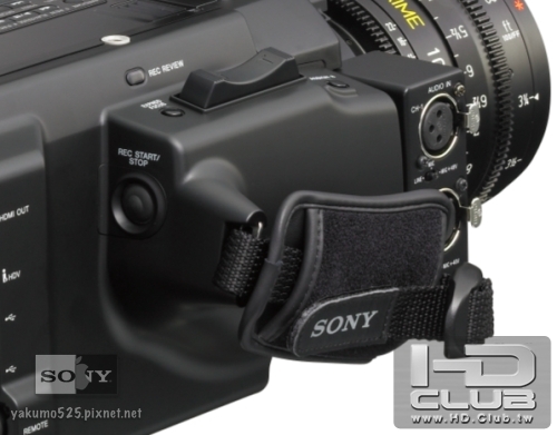

機身的另一側,很熟悉的 Zoom bar 跟 Audio XLR 輸入介面,但在過去電影機上可是稀有的設計呢!
