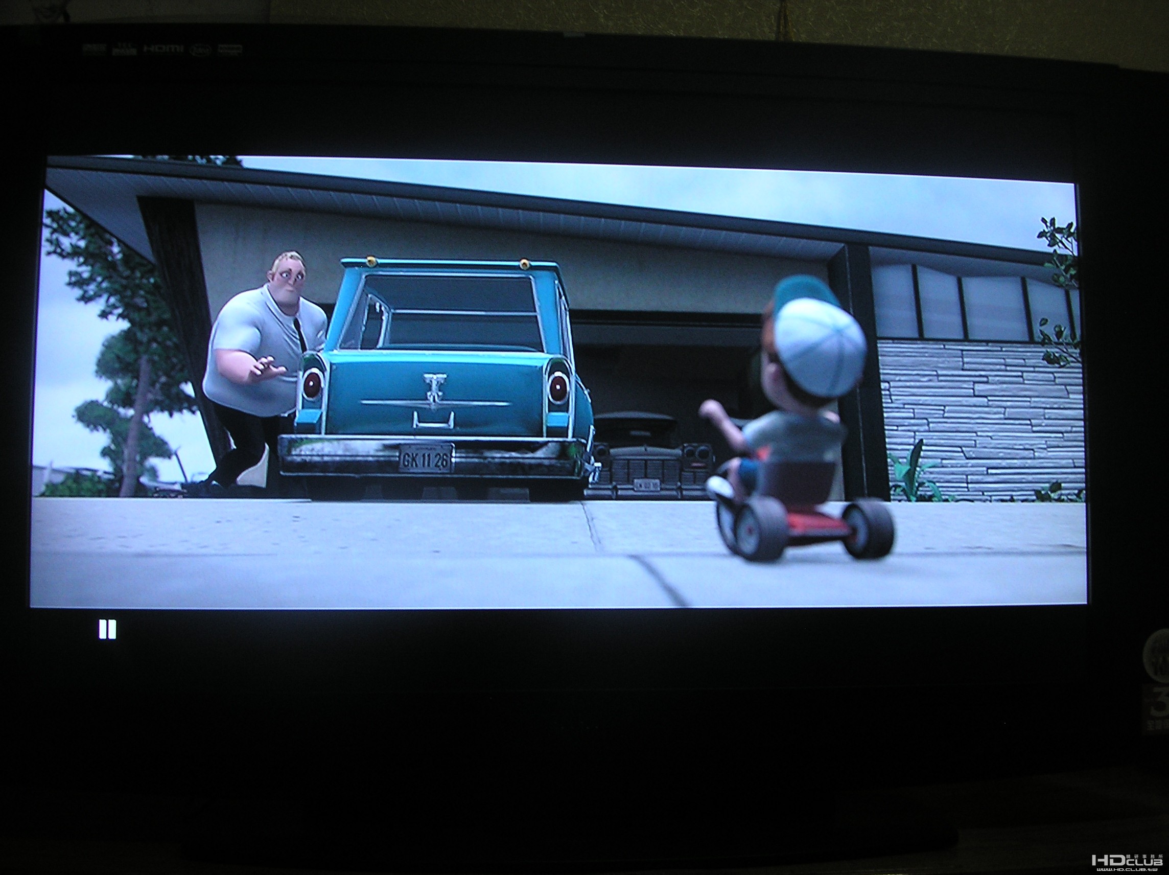

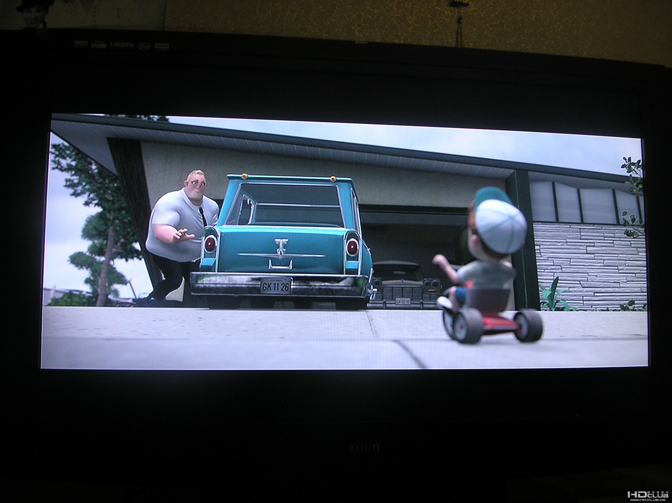

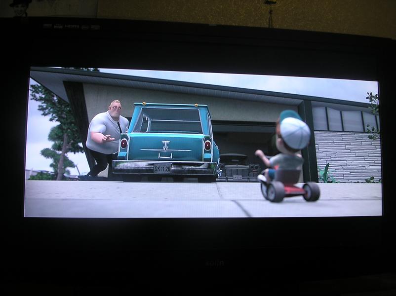

照片來了
用的是超人特攻隊DVD
這片畫質應該算不錯吧
PS3跑HDMI 1080P
Pantiac跑HDMI 1080I
Pantiac很難拍因為一暫停畫面就糊掉
拍出來PS3的比較亮
但實際兩者的亮度跟顏色幾乎是一樣的
都有用AVIA調校過
拍出來的顏色亮度跟實際不同而且每次都不太一樣
所以圖中的色澤亮度對比就沒有參考價值了
倒是清晰度可以比較看看
就我看來清晰度是差不多的
PS3並沒有比較銳利
反而實際觀看上PS3的雜訊跟鋸齒還多一些
圖中的直條網紋肉眼觀看是沒有的
可能跟更新率有關
Pantiac網紋比PS3多或許因為1080I實際只有30HZ

發表於 2008-2-21 13:02:58 | 顯示全部樓層
回復 #15 jackchih 的帖子
有一種情況您可能忽略了:
i/p轉換的影像處理只會在訊源和顯示器上擇一動作
如果PS3以1080P輸入,則影像處理在PS3動作,有可能輸給歌林電視內建的影像處理功能
如果Pantiac以1080i輸入,影像處理是在歌林電視端完成,無法證明Pantiac的1080P輸出性能比PS3的1080i輸出來得好
so,更改一下輸出設定再做比較吧!
