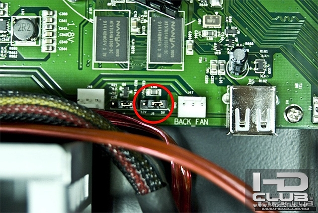

Q6: C-200需不需要另外安裝散熱風扇?
A6: 一般來說不需要,機殼內部有預留足夠空間,且硬碟抽取盒的設計足以應付散熱,但若同時安裝2顆3.5吋2TB硬碟在C-200內就可能需要。
風扇的選擇請選用6cm,12V或5V均可。安裝前先設主機板上的Jumper:
紅色圈起來的這個Jumper的調整可以設定3pin Fan的電壓。標準是5V可調至12V。Jumper底下的PCBA有印刷說明電壓的選擇。紅色圈圈隔壁的Jumper是用來設定是否輸出電壓(直接關閉不做任何電壓輸出)。

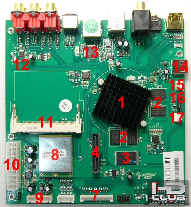

Q7: 能不能說明C-200的硬體結構?
A7: 以下是C-200主機板的詳解圖:
1. Sigma Design 8643主晶片
2. DDR2 667 RAM,順時針排列共四顆
3. 256MB NAND Flash
4. SATA連接埠 x 2

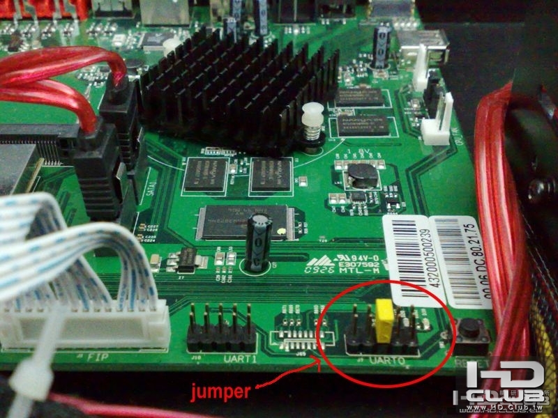

5. Reset按鍵。按下之後NMT系統會停止動作,紅色LED會亮起
6. UART0。最主要會用到中間的Jumper。將這個Jumper短路NMT系統會強制進入韌體修復模式(Firmware Recovery Mode)
7. 連接C-200前端VFD LCD的排插
8. C-200 RF遙控器使用的無線模組
9. 連接C-200前端USB的排插
10. ATX電源插座。一般PC用的ATX電源可在C-200上使用
11. MiniPCI介面。為PCH MN-200無線網卡使用。其他型號不支援
12. DAC
13. 網路控制晶片。Giga Network的支援就靠這一顆
14. 機板上額外附的USB介面,所以C-200一共支援5組USB 2.0
15. 3 Pin風扇插座,用於鎖在機殼背板的風扇
16. 調整5V/12V電壓輸出的Jumper
17. 3 Pin風扇插座,用於安裝在Sigma Design 8643主晶片的CPU Fan

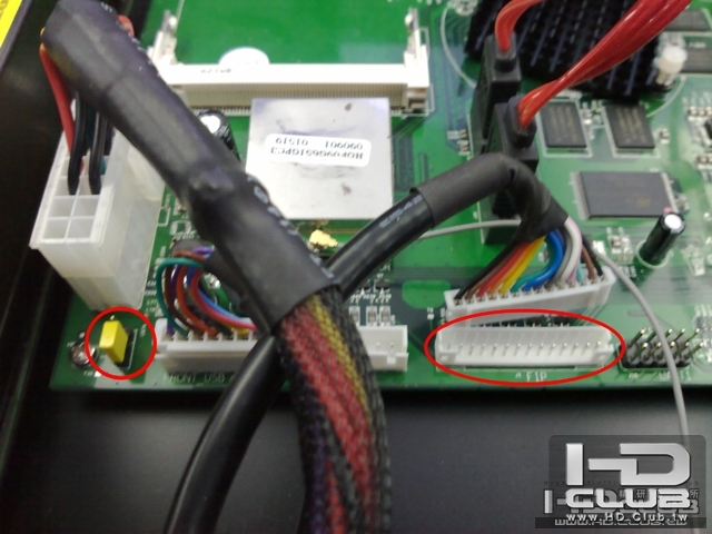

A8: 這個Jumper的作用是在測試C-200前端面板左側的電源按鈕是不是工作正常,測試方法如下:
A.  拔掉C-200的FIP排插(連接C-200前端VFD LCD的排插),如圖右側標示。
B.  將Jumper短路如左側圖示,也就是將中間的Pin針與GND的Pin針用2 Pin Jumper連接。
C.  這時打開C-200後面的開關,C-200會在不按前端電源鈕或遙控器鈕的狀態直接開機。
D.  如果按下前面電源開關不開機的情況而使用Jumper可開機,則前端LCD電路板可能有故障需要送修。

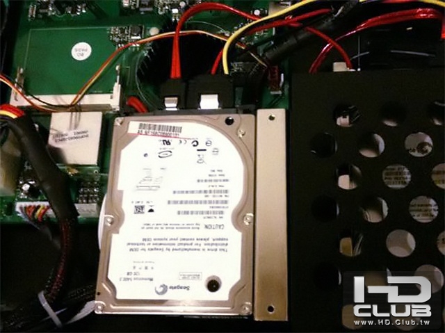

Q11: 我能不能在C-200裡面安裝2顆3.5吋的SATA硬碟?
A11: 可以,但需要安裝額外的硬碟側邊固定架,請參閱下圖:

A3: C-200 韌體修復程序如下:
1. 請先參閱上一篇硬體設定篇內的Q7的第二張圖,將圖中的UART0 Jumper短路。
2. 從這裡下載C-200緊急修復韌體:http://files.syabas.com/popcornhour/download/c200_recovery_090729.zip
3. 下載完後將ZIP解壓縮,把recovery-image.bin這個檔案放到隨身碟的根目錄下。放入前隨身碟務必重新格式化成FAT32,NTFS或EXT3。
4. 將隨身碟插入C-200 USB後開機,系統會執行韌體修復程式直到完成。

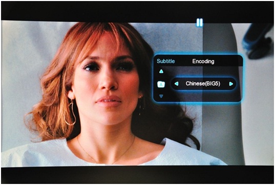

Q1: 為什麼我下載的字幕機器都抓不到?

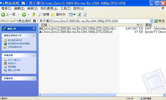

A1: C-200/A-200所支援外掛字幕有幾個規則要先知道:
A. .m2ts,.ts,.mkv外掛字幕可支援SRT,SSA與ASS,包含字幕特效。IDX/SUB外掛字幕僅有MKV檔支援。
B. 外掛字幕繁體中文的編碼只支援Big5(ANSI)與UTF-8。Unicode,UTF-7,GB-2312不認。
C. 外掛字幕的檔名必須要與影片主檔名完全一致,而且必須要放在同一個目錄下,如movie.mkv則外掛字幕檔名就一定要是movie.srt,檔名不一致字幕無法掛上。
D. C-200/A-200目前暫時不支援多重字幕(如檔名含chs/eng等字樣)。
E. BDISO外掛SRT字幕方式規則與C.相同。
F. BDMV外掛SRT字幕SRT檔名必須與最外層的BDMV資料夾一致。

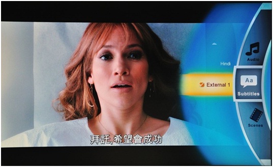

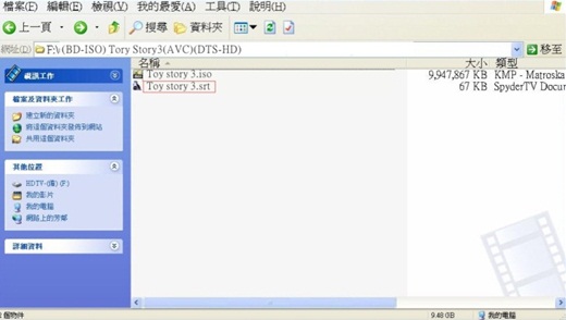

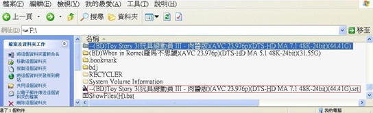

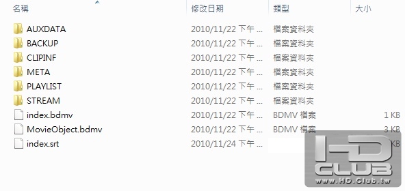

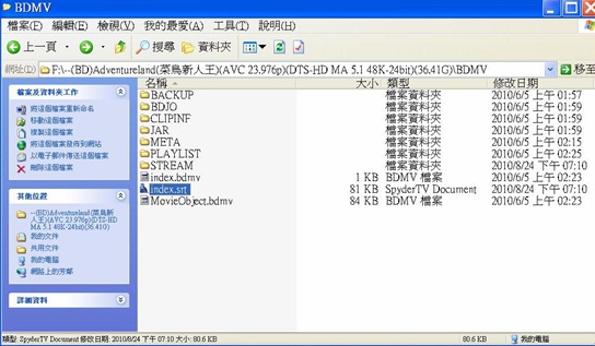

2. C-200韌體100821以後的版本支援第二種BDMV外掛SRT字幕方式。將SRT外掛字幕命名為index.srt,然後將其放在BDMV的子目錄下,也就是與index.bdmv同一層,如此韌體會抓index.srt當作BDMV的外掛字幕。編碼仍然只支援Big5(ANSI)或UTF-8。
index.srt的擺放位置如下圖:
Q3: 上面兩個我都看不懂,有沒有更詳細的字幕外掛教學?
A3:
C-200的外掛字幕存放位置說明(原始檔案感謝由Abby提供,PCHTW做上傳與部分文字圖片編輯):
1. 以單純檔案方式存放影片檔,如 .mkv/ .avi/ .ts等等,請直接將檔名存放主影片檔同一位置,並與主影片檔名完全命名相同,如下圖:
但請注意,不得在.srt檔名前另加 .cht或是 .eng這類辨別的附屬字。如:影片檔名若為:Crows.Zero.II.2009.blu-ray.Rex264.DTS-HD.mkv,字幕就必須為Crows.Zero.II.2009.blu-ray.Rex264.DTS-HD.srt,不得為Crows.Zero.II.2009.blu-ray.Rex264.DTS-HD.cht.srt。
2. BDMV完整Rip檔,外掛字幕可放置於以下兩個位置:
  a. 資料夾/BDMV/STREAM下這一層(即最大檔 .m2ts同一層),並將字幕命名為與主影片 .m2ts檔同名,如下方主影片檔名為00069.m2ts,字幕就必須命為00069.srt。
  b.資料夾/BDMV下這一層(即STREAM同一層),並將字幕命名為index.srt。
3. BDMV完整Rip的肉醬檔,可用上述index.srt方式,或放在最外層,並與該檔案資料夾同一檔名,如果資料夾檔名為:(BD)Toy Story3(玩具總動員3)(AVC)(DTS-HD),則外掛字幕檔名也要命名為:(BD)Toy Story3(玩具總動員3)(AVC)(DTS-HD).srt
4.BD-ISO檔,資料夾/Toy Story3 .iso這一層,並將字幕命名為Toy story3.srt

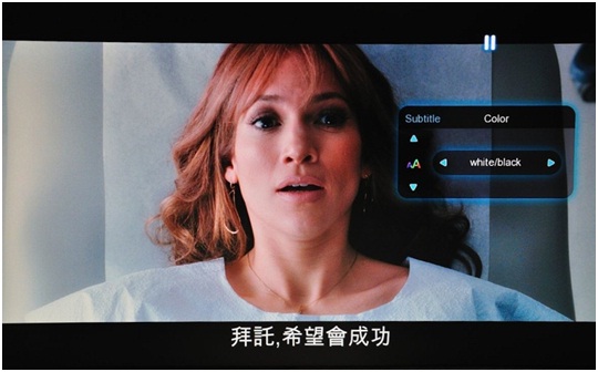

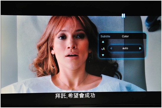

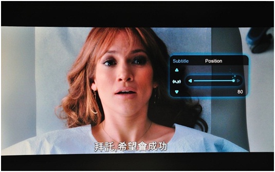

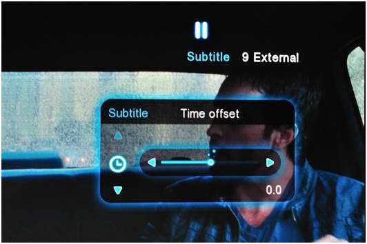

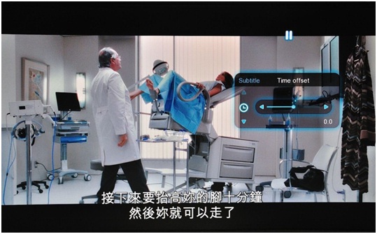

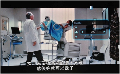

C-200的外掛字幕在影片播放中按Subtitle鍵的設定說明(原始檔案感謝由Abby提供,PCHTW做上傳與部分文字圖片編輯):
1. Time Offset(時間軸調整):每次以0.5秒為一單位調整。箭頭往左為延遲,往右為加快。

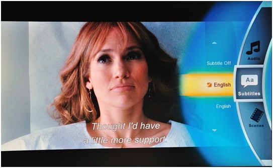

2. Track(字幕軌選取):檔案模式/簡易選單/簡易選單+AVCHD 這三種模式下,剛切換字幕軌時會先以內建PGS字幕為優先。通常外掛的.srt字幕是放在倒數最後一軌(或倒數一、二軌)。
若是想要一組是中文字外掛字幕,一組是英文外掛字幕,可一組放在主影片層(STREAM/下面一層)與主影片.m2ts命名為相同檔名,另一組則命名為index.srt放在index.bdmv同一層即可(字幕存放位置請參照上一篇Q3)
3. Color(字幕顏色):若設為 AUTO 時,顏色、大小尺寸及高度位置皆為預設且無法調整。
若改為手動選擇字幕顏色及邊框顏色時,可調整尺寸大小與字幕高度位置。

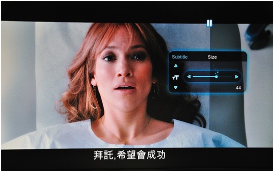

4. SIZE(字幕尺寸): 往右字體加大,往左縮小。

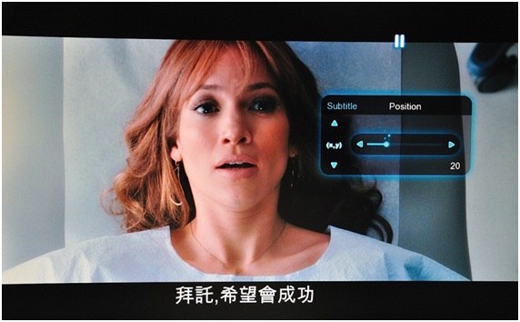

5. Position(字幕位置):若設在 20 則會在2.35:1的畫面外
若設在 80 則會在2.35:1的畫面裡面
6. PGS內建字幕的語言別只有在BD完整選單模式按Subtitle鍵時才看的到。在另外三種模式下,按Subtitle鍵是看不到PGS語言別的。因此請在使用簡易選單/簡易選單+AVCHD這兩種觀看模式時,按下簡易選單鍵(Title)鍵,這時可以進入簡易選單內的字幕切換選單看到PGS的語言別。
同樣的;在最後一軌(或倒數一,二軌)可以看到"Extemal"這一字幕軌,Extemal 即為外掛的.srt字幕.
若在BD完整選單模式下觀看,同樣切換到最後一軌"Extemal"這一字幕軌才會是.srt外掛字幕。
若在使用外掛繁體中字幕時,發現字幕為亂碼,請再切入Subtitle鍵,進入最下面那一層,找出"Encoding"的介面,並將字元編碼設為"Chinese(BIG5)"即可。若還是亂碼,請檢查字元編碼是否為不支援的Unicode,UTF-7,GB-2312。

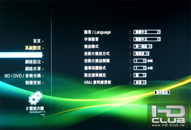

首先,設定頁面的系統設定最下方多了一個NMJ資料庫更新,預設值為自動。
當第一次NMJ做完以後,每次進入NMJ時如資料庫更新為開啟狀態,系統會重新掃描資料是否有更動,如有,會將更動的資料重新做線上掃描。

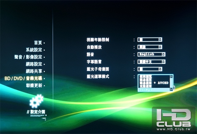

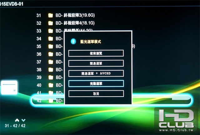

第二部分是在BD/DVD/音樂光碟的子目錄,藍光選單畫面功能處,新增了一個Prompt的選項。選擇了這個Prompt選項,系統會在每次開啟BDMV Folder前,詢問你希望以何種方式播放資料夾。詳細內容如圖下:

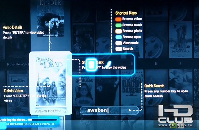

機器連接網路,開機進入首頁後,點選硬碟,按Video鍵,選「是」,系統便會開始做NMJ,透過網路與硬碟內資料做比對,NMJ執行中會出現以下畫面:
左下方代表目前database的掃描進度,右下方可閱讀NMJ的基本使用說明。此時按Source鍵會於螢幕中間跳出兩個圖示,交互選擇可退出NMJ介面或回到NMJ介面。依據硬碟檔案的多少決定線上掃描的時間,請稍耐心等候。
掃描完成後會出現如下的介面:

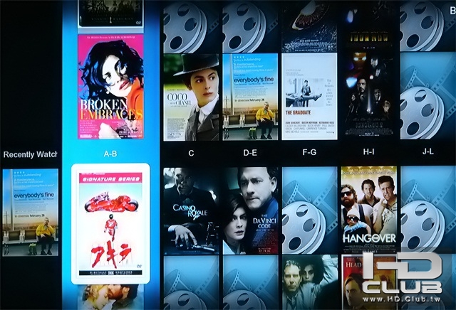

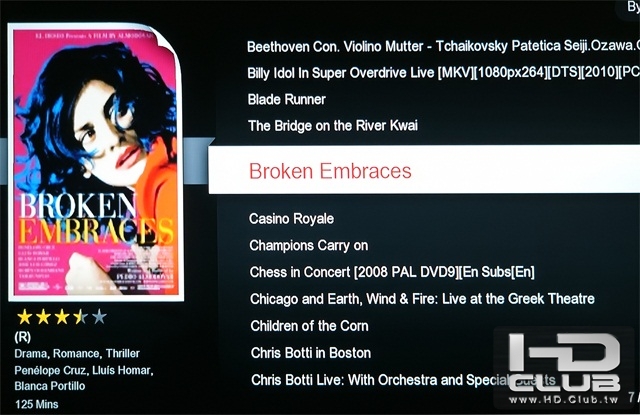

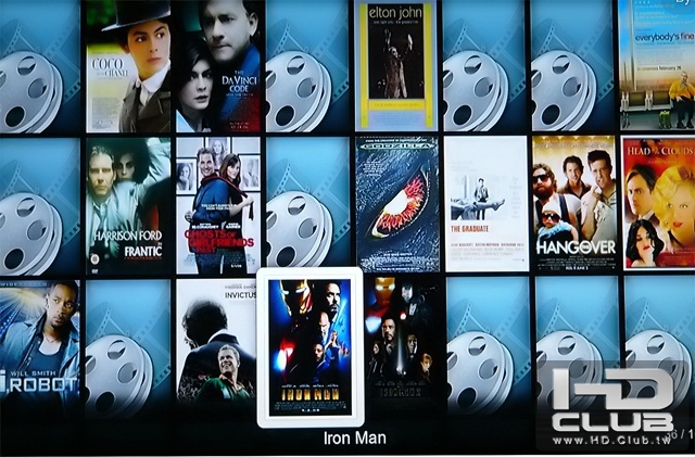

這是預設的NMJ電影封面目錄預覽(By Category),在這個頁面按Menu鍵可叫出左邊的控制介面,可以按照電影年分,類別,影集等做篩選,同時也可以輸入英文檔名作硬碟內檔案搜尋的動作,使用起來相當方便。
接下來可以按Angle鍵選擇你所希望電影牆顯示的方式,有預設的Category(目錄式),Wall(電影牆式),與List(列表式):
Category 目錄式
Wall 電影牆式
List 列表式
個人是最喜歡電影牆式,因為介面是最乾淨的。

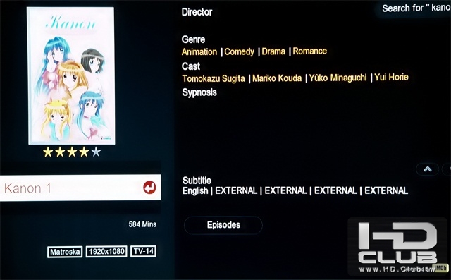

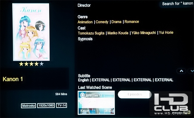

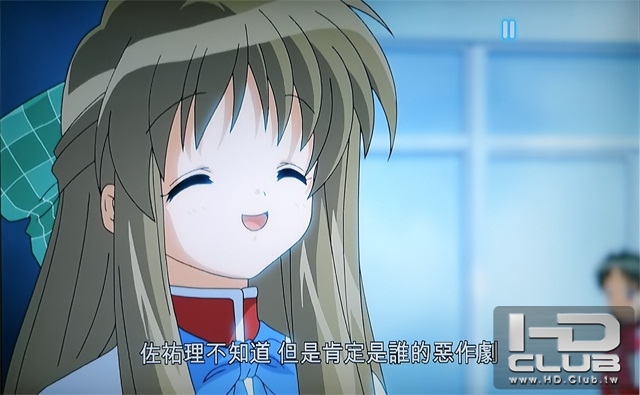

由於搜尋的資料庫是IMDB,只要IMDB上有的影片與封面資料,加上C-200硬碟內影片的英文片名正確,大部分都可以抓得到,連一些動畫也不例外,如以下的Kanon:
介面的左下方說明了影片內容(Matroska MKV),解析度1080p,TV-14,右上方說明了影集所被分類的所屬類別,如"Animation","Drama","Comeday"與"Romance"。下排是出演的卡司。最下方說明了影片所支援的字幕(English與外掛),以及最重要的Episode鍵。由於Kanon是一整部的影集,點選Episode可叫出右邊的視窗,針對影集內個別的檔案做播放的動作。

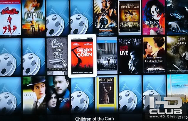

值得一提的是NMJ所支援的影片快照功能,當在影片播放中按下Stop鍵,除了會記錄書籤,還會將影片的快照放在該影片的NMJ介面裡,提醒你上次看到哪個地方:
(在這個畫面按下Stop鍵)
(介面的正下方顯示Last Watch Scene最後欣賞畫面,Episode 13代表第13集,影片名稱 Kanon,以及影片停止畫面的時間5分20秒)
