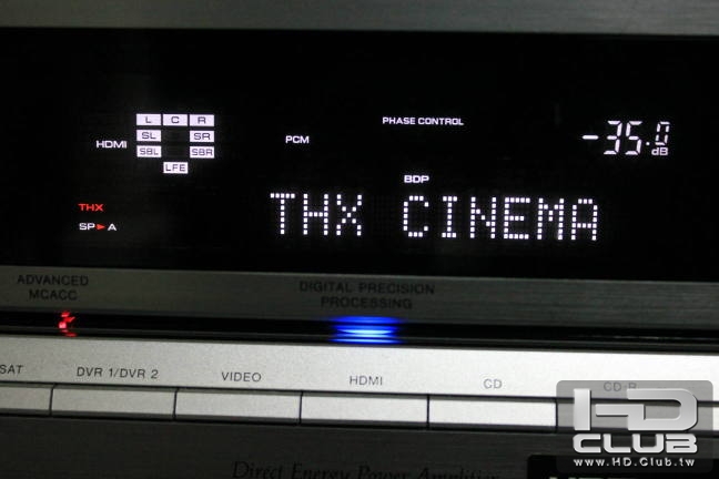

想請教一下各位前輩,小弟的擴大機是先鋒VSX-1018,在觀看藍光選取DTS-HD MA或TrueHD音軌時,擴大機只會顯示THX Cinama或PCM,雖然七顆喇叭的燈有亮,卻不會顯示DTS或TrueHD的訊號(也就是點燈),有人知道為什麼嗎?(困擾很久了)
※BD Player的Audio已設定好為HDMI Output

您有設定Pioneer BDP-330音效位元流輸出嗎
沒亮燈好像是因為Pioneer BDP-330先內解成LPCM再丟到擴大機
音質
無失真音效輸出
原始位元流輸出 / 解碼LPCM輸出

你按到THX 的環繞模式了, 只要按遙控器AUTO 鍵, 將因效設為auto, DTS 就會出來了!

碰到這問題,建議您從源頭去查,也就是BD Player的音訊輸出!
像我上次的遭遇跟您相同,我的BD Player 是SONY BDP-S360,未設定前擴大機都只顯示是LPCM,
後來把BDP-S360 音訊設定改為"直接輸出"就搞定,供您參考!
記得從源頭去查!!

太感謝各位大大的說明了,我終於把問題搞定看見傳說中的點燈了~呵呵
我的方法,先進入設定後再進入Audio settings → Audio Out → HDMI Output → Bitstream (如果在此設定為PCM就會變成我原先的狀況) ,即可完成設定,提供給BDP-330的玩家參考!
