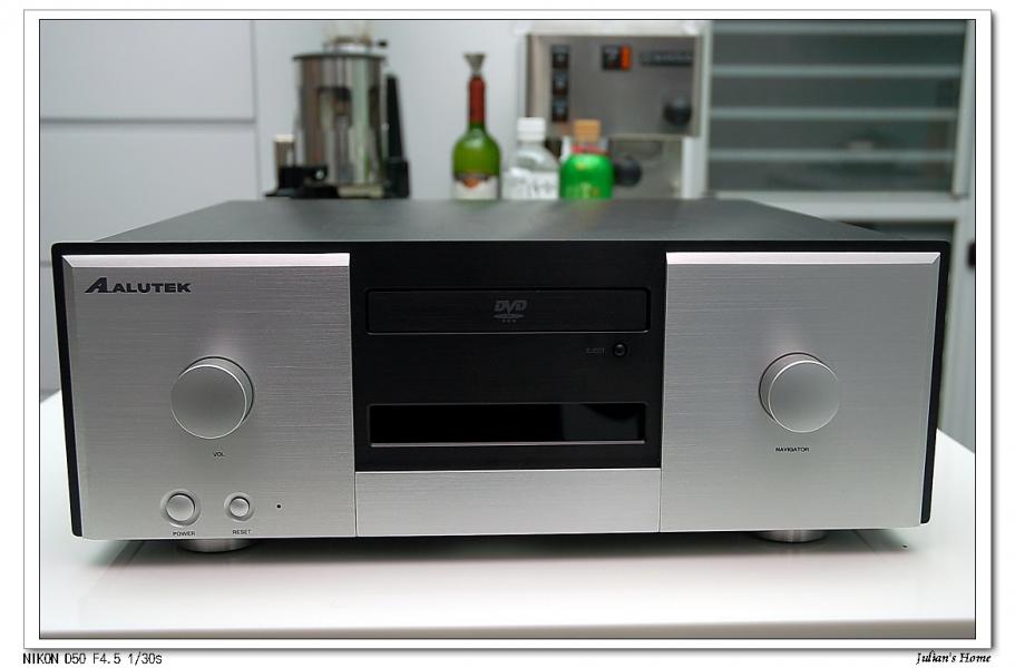

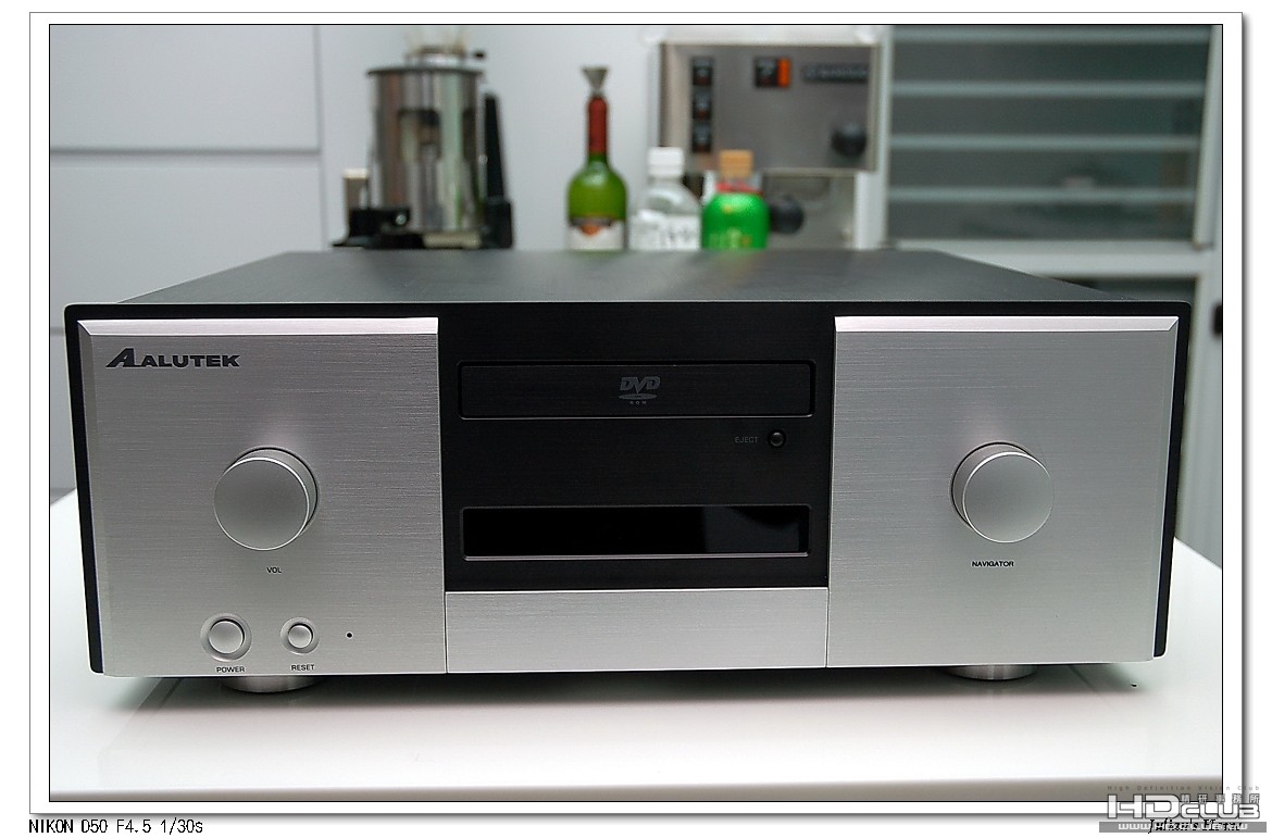

  CASE
  ALUTAK
  7620SB
  外型勝過一切

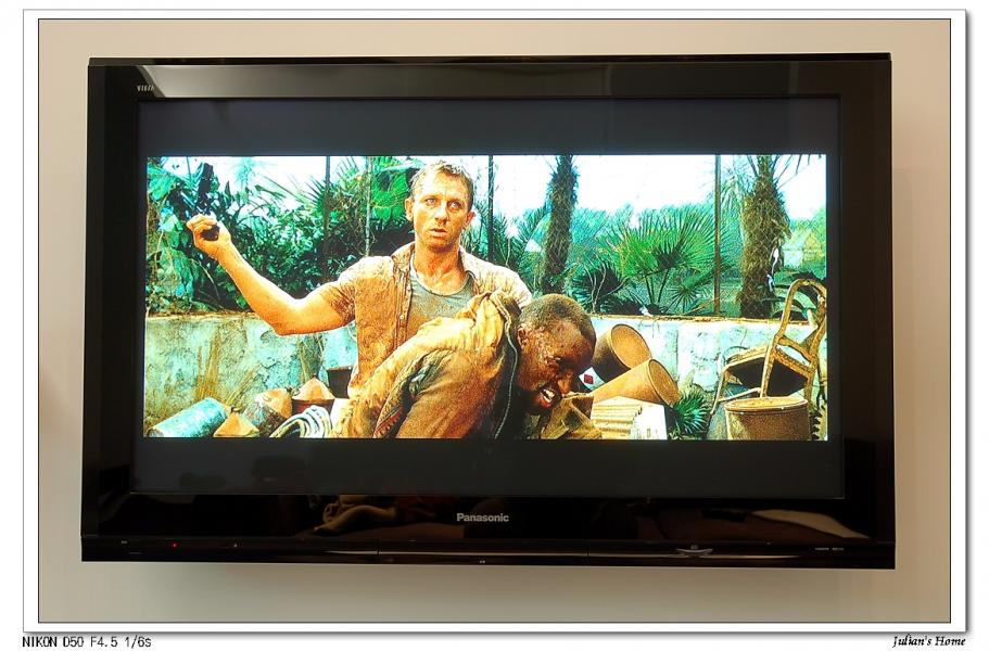

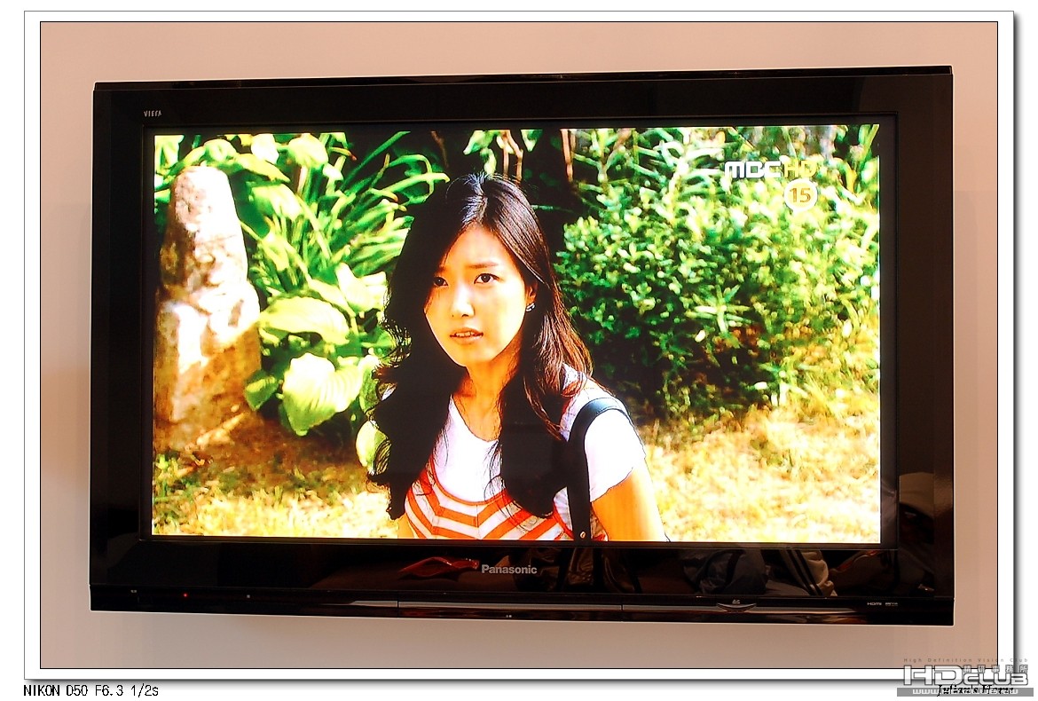

電視→PANASONICTH-50PZ700T VIERA 50吋純黑電漿電視,苦等多時的1920*1080電漿面板,為了讓老婆看等四台也能有好畫質,所以決定選擇電漿,不過事實證明再好的電漿還是難贏傳統CRT,更何況看過HD的畫質後,再怎麼也很難接受第四台的表現。

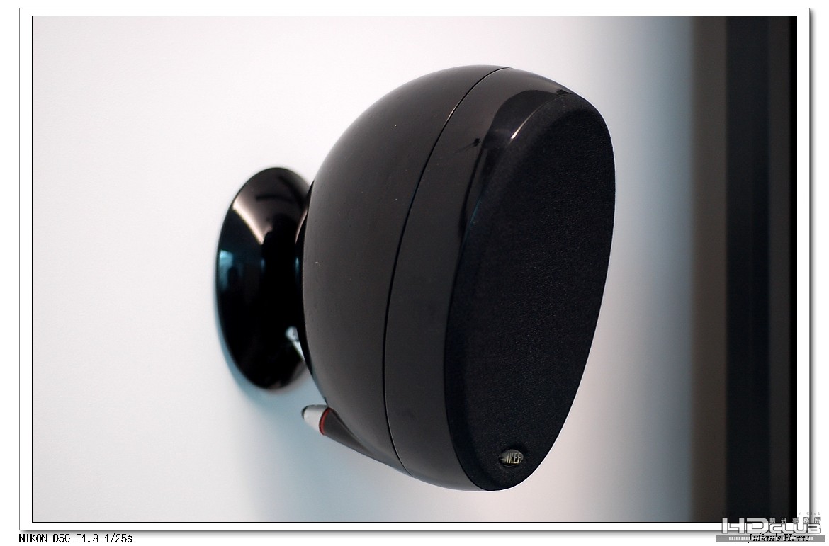

喇叭組→KEF Home Theatre 3000鋼烤黑系列,它採用KEF獨家的Uni-Q Technology技術,把高音單元置於中低音單元的軸心,可擴展聆聲區域,音場擴散角度可達90度,當初在選購時就朝向美型且不落地式的方向尋找,外型擺第1,音質可以就好,後來在台北鳳誠看到這組,就深深被它時尚的外型吸引,重點是老婆也很喜歡,只是價格並不像它的外型這麼小…..不過比起B&O,我覺得還是在可以接受的範圍內。

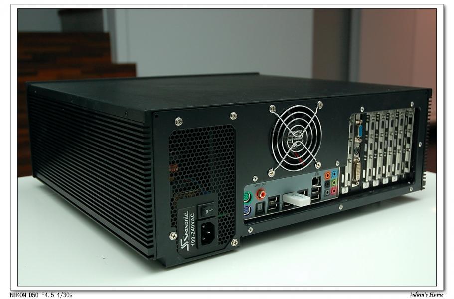

背影也一樣美麗
美麗的背影
美麗的背影

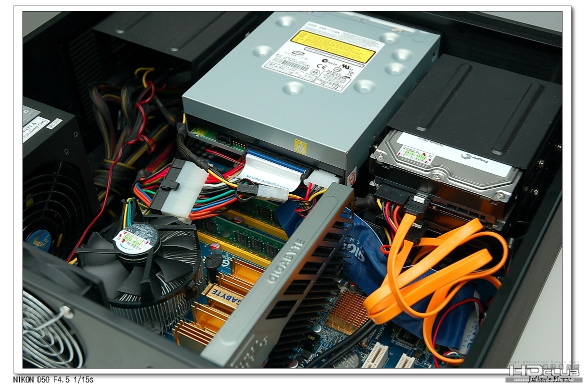

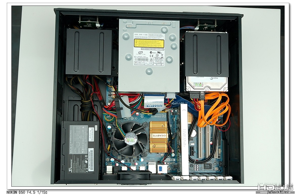

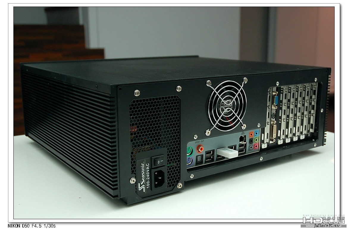

實而不華的內在
實而不華的內在
實而不華的內在

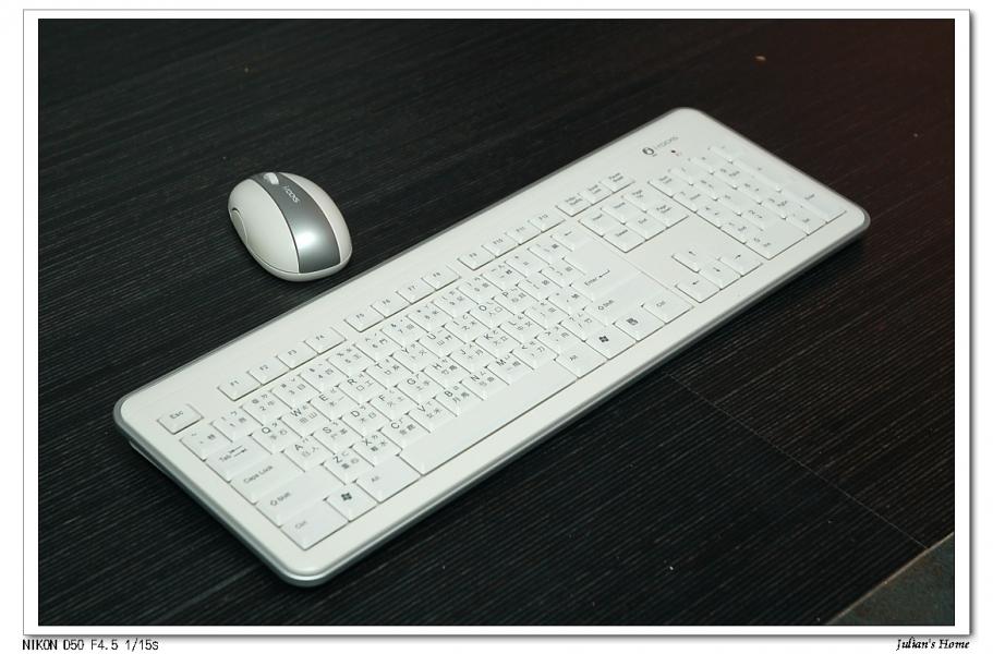

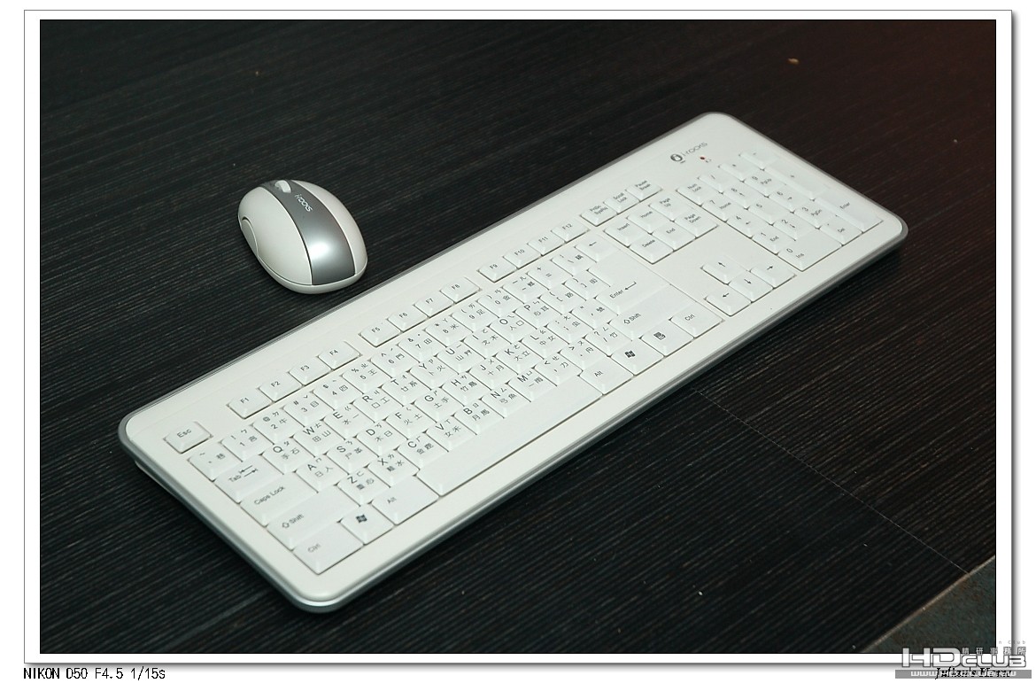

靈敏度不是很好的鍵盤滑鼠組
靈敏度尚可的鍵盤滑鼠組
靈敏度尚可的鍵盤滑鼠組
什麼時代,還在用IDE,沒辦法!原配的SATA燒錄機被搞壞,只好拆舊的光碟機來應急,下次打算直接換藍光光碟機
原配的SATA燒錄機被搞壞,只好拆舊的光碟機來應急,下次打算直接換藍光光碟機 ... ... ... ... ... ...

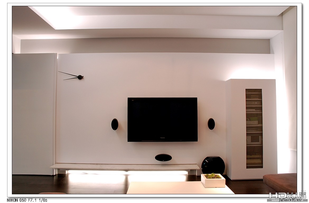

客廳主牆面,左邊是音響器材櫃
客廳主牆面,左邊是音響器材櫃
客廳主牆面,左邊是音響器材櫃

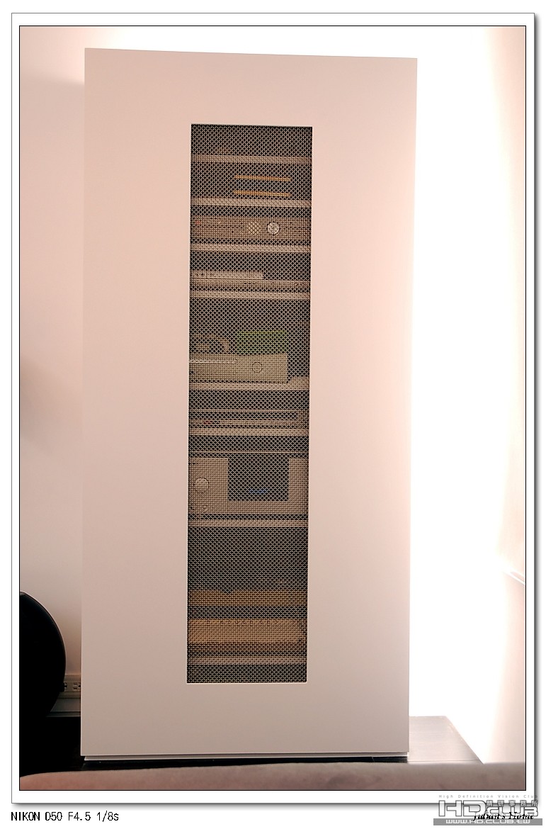

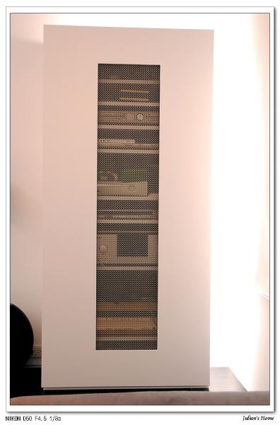

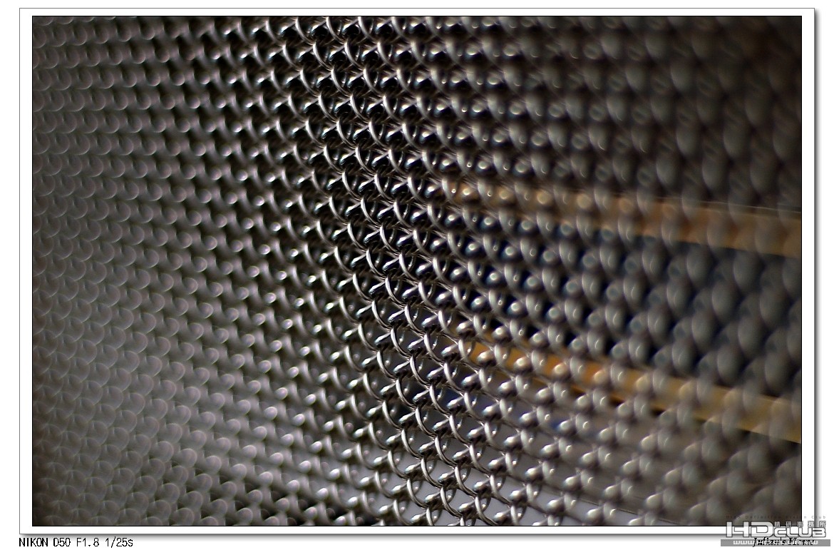

為了方便遙控和散熱,前面設計鋼網
為了方便遙控和散熱,前面設計鋼網
為了方便遙控和散熱,前面設計鋼網

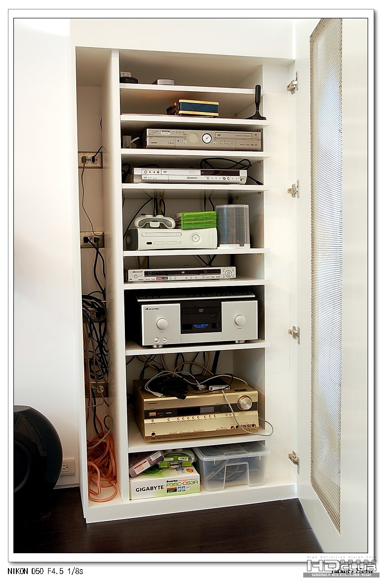

器材一覽
器材一覽
器材一覽

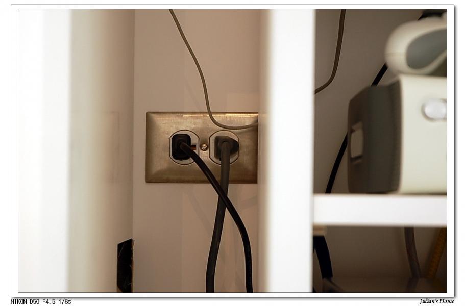

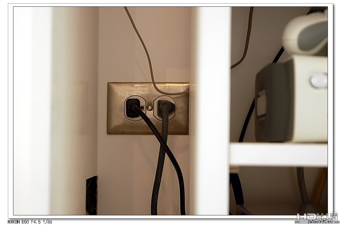

電源插座都用COOPER的
電源插座都用COOPER的
電源插座都用COOPER的

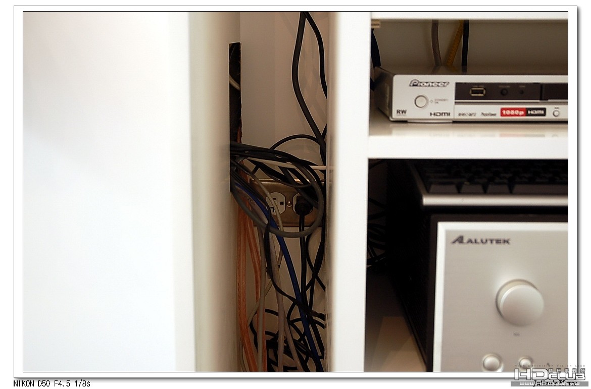

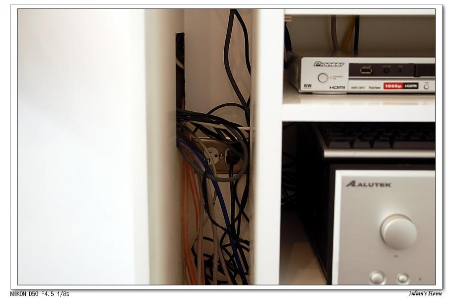

左邊留線孔可以通到電視後方的端子插座,不過線還是整理的很亂
左邊留線孔可以通到電視後方的端子插座
左邊留線孔可以通到電視後方的端子插座

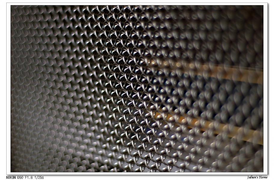

鋼網近照
鋼網近照
鋼網近照

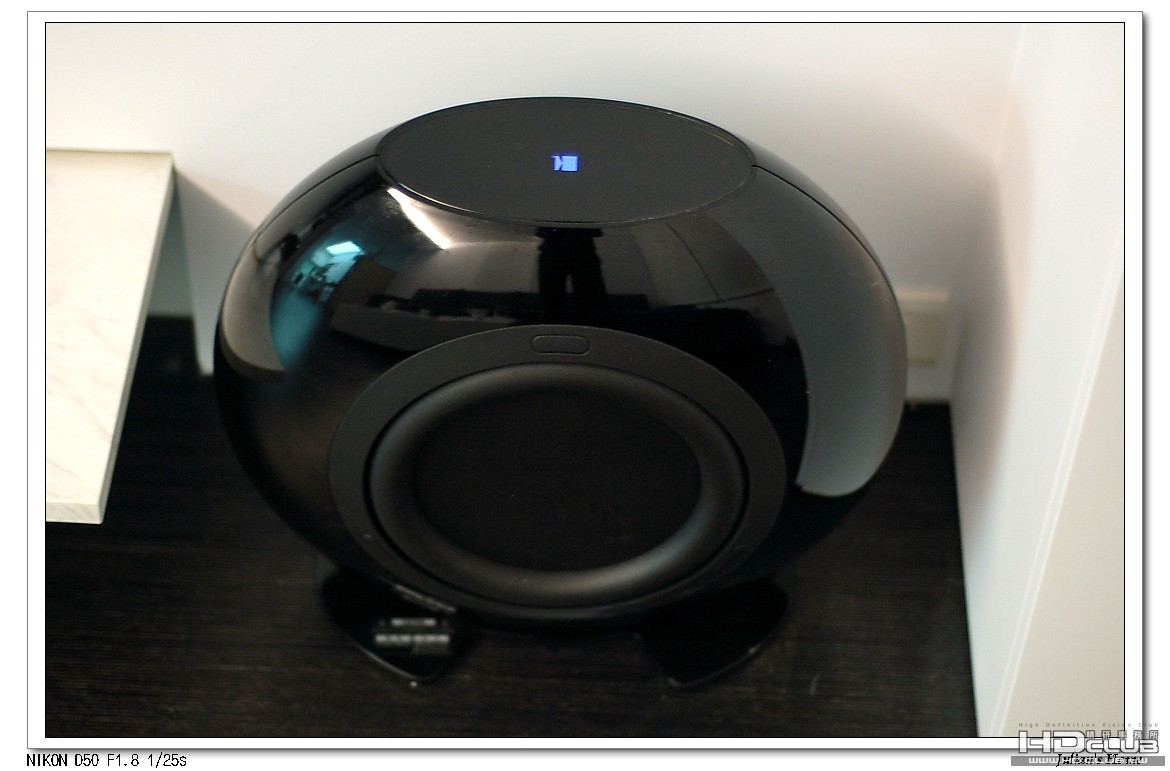

圓圓可愛的重低音
圓圓可愛的重低音
圓圓可愛的重低音

咖啡王子一號店的美女
咖啡王子一號店的美女
咖啡王子一號店的美女

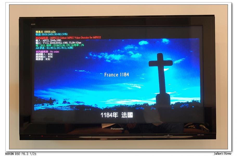

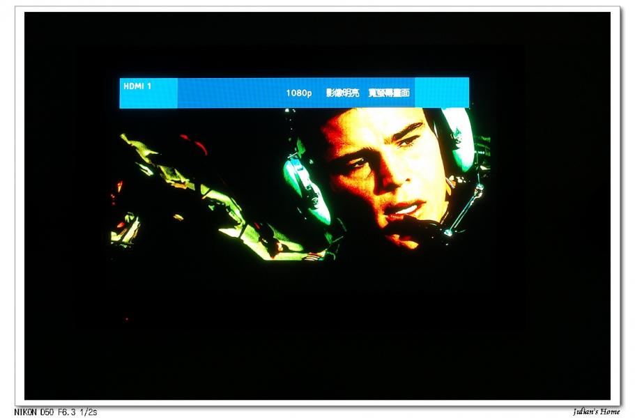

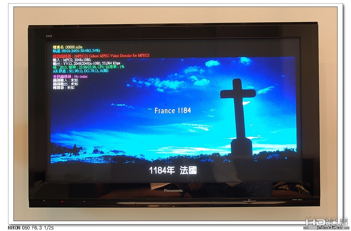

解不出聲音的王者天下
解不出聲音的王者天下
解不出聲音的王者天下

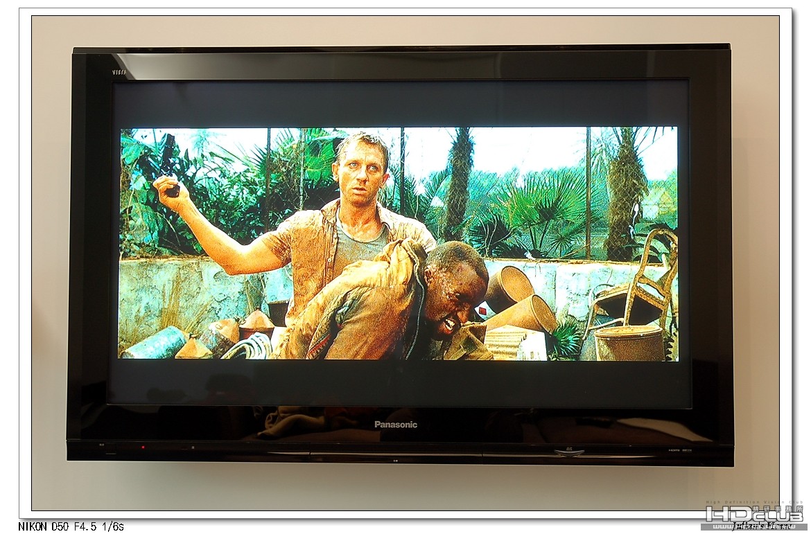

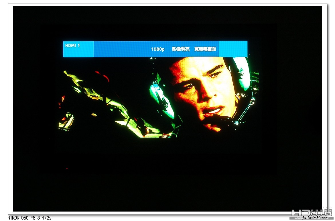

貨真價實的1080P
貨真價實的1080P
貨真價實的1080P

使用至今,有些影片還是有播放上的問題,像王者天下BLUE-RAY版一直搞不出聲音來,步兵片也是(不過也好,才不會吵到鄰居),還有在CHD下的蔡琴演唱會也播的不順。
而ALUTEK的CASE內附的下方散熱風扇真得有夠吵,索性就把它關掉,還好天氣冷加上看影片系統溫度不高,應該沒什麼影響。

發表於 2008-2-19 23:13:46 | 顯示全部樓層
印象中  Alutek 附的下方風扇應該不吵才是
剛剛翻了一下,手邊的這幾顆風扇是掛 Alutek的牌子,型號:AL8025,電壓:DC12V,電流:0.04A
記得當初是覺得這風扇電源用 4pin大頭不方便,且無法測轉速,所以就拆下來換成noctua的巧克力風扇
記得 cabin兄也說這風扇非常安靜,莫非原廠換風扇了?!
我的這台 HTPC 開機時聲音最大,因為會有啟動嗶嗶聲與顯卡及CPU風扇全力轉動的測試聲
一旦開機完成後就完全靜音,除非顯卡在高速模式下執行

王者天下的影片撥放,試試看其他音軌看看.應該不至於會有問題的,影音效果都很讚的..

回enchung2001兄:我也不知道為什麼那顆風扇特別吵,也許是瑕疵品吧,不過真得拆完之後聲音改善很多,目前暫時就這樣先用,等下回有機會上台北再去找好一點的風扇。

關於BD 王者天下聲音小弟的帖子裡有提到.... ^^||
ps.(I)像王者天下的DTS-HD音軌需採用Haali分離器+AC3Filter音效解碼.
    (II)像機動警察的TrueHD音軌需採用Sonic的HD Demuxer分離器+Sonic的音效解碼.
http://www.hd.club.tw/thread-2737-1-1.html
試看看吧!
藍光的片主要都是要看音軌來變換KMP設置的~~~
(所以片單最好註明影片有什麼音軌......不然片一多就亂了......)
ps. 你的視聽室讚喔! 小弟也喜歡這種簡單乾淨的風格~~~
http://w ...
EXIGE兄,您的大作小弟早以整理列印成冊一步一步的設定,我也很納悶為什麼按照您的說明為什麼還是沒能成功,我想還要再研究看看,先謝謝你了
發表於 2008-2-20 18:25:04 | 顯示全部樓層
原帖由 鵨子 於 2008-2-20 14:54 發表
記得到"自訂過濾器管理器"把AC3Filter加入並打勾選強制使用.
其他的音效解碼打勾取消, 選不使用.
"內部音訊解碼器"通通不勾.
"外部音訊解碼器"設成AC3Filter.
如果還是不行試著換其他版本的KMP或是AC3Filter~~~

感謝分享
請問一下
那個 i-rocks 無線鍵盤滑鼠好用嗎?
會像你說的不靈敏嗎?
因為要放客廳
距離就要遠,就要 2.4G 的
但是有的又很貴
i-rocks 我沒用過
不知他在遠距離,好用嗎?
真的會不靈敏嗎?
是不是根據距離有關?
近一點會比較好嗎?
那就是不推薦這個 i-rocks 囉
無線鍵盤滑鼠 最怕一種情形
滑鼠使用到一半, 突然滑鼠不動,
突然又好...
就很煩,也不是沒電池,換了新的還是一樣
i-rocks 會有這情形嗎?
 樓主| 發表於 2008-2-22 09:17:43 | 顯示全部樓層
原帖由 kenchen1226 於 2008-2-21 15:56 發表
會像你說的不靈敏嗎?
因為要放客廳
不知他在遠距離,好用嗎?
真的會不靈敏嗎?
是不是根據距離有關?
你好,一開始我都把I-ROCKS的滑鼠的USB接收器插在主機後面,可能又是藏在櫃子,所以一直覺得很不靈敏,最近用了一條USB延長線拉到前面來,情況就改善很多,距離大約3米左右;另外,電力方面,使用至今換過一次電池,平常沒有用就會把電源關掉,鍵盤則因為沒有開關所以也沒得關,不過鍵盤很省點,不用擔心,以目前IROCK的售價我覺得還是C/P值最高的選擇,何況外型也不會太差,可以敗啦..........

發表於 2008-2-22 10:44:24 | 顯示全部樓層
那就是 i-rocks 無線鍵盤組了
頂多加一個 USB 延長線到前面來
發表於 2008-2-25 17:16:55 | 顯示全部樓層
我也是用這組I-Rocks的2.4G無線鍵盤滑鼠
在用過BenQ和微軟的紅外線鍵盤滑鼠後
這應該是目前最適合客廳使用的低價方案
遙控距離遠又沒有方向性的問題
我本來也是把接收器插在電腦後面
這樣的確會影響訊號接收
改插前面版後就OK了
至於耗電
每次用完電腦就關滑鼠電源
至今超過半年還不用換電池
