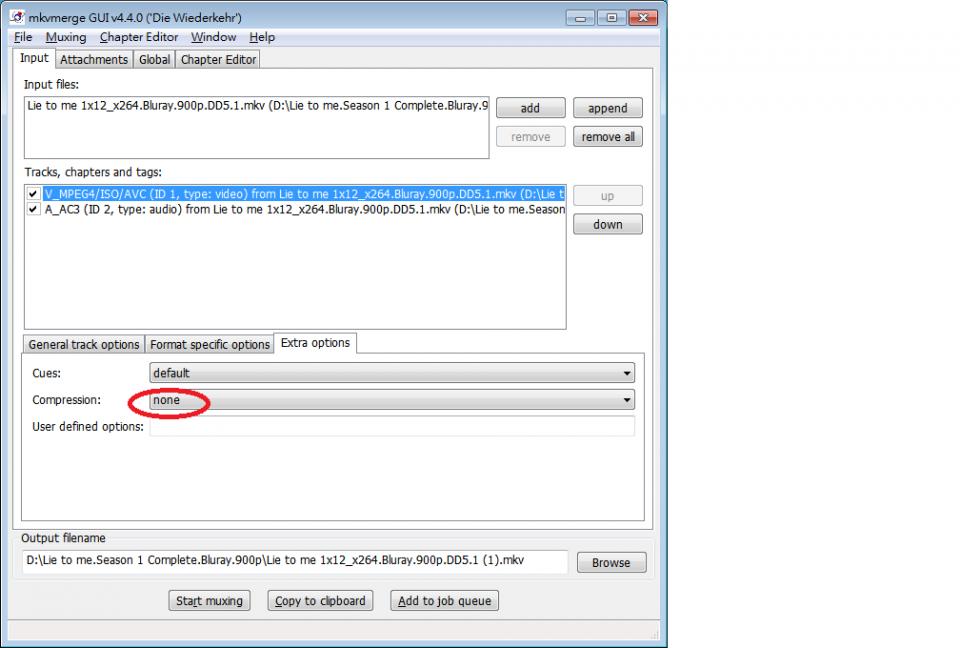

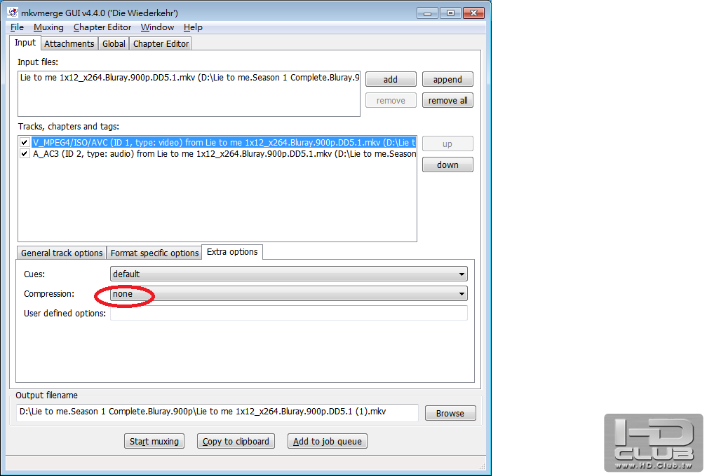

把舊的mkv檔加入,會看到一軌影像(V_MPEG4),一軌聲音(A_AC3)
點了影像那軌之後,要把 Extra options 的 Compression: 改成 none
點了聲音那軌之後,要把 Extra options 的 Compression: 改成 none
如此設定並過水之後,我的舊播放器,就能正常的讀出影像與聲音.

Dear 阿耀 ,
Can you uplaod the pociture of MKVToolnix onthe option where to chage to NON as you describe above ??

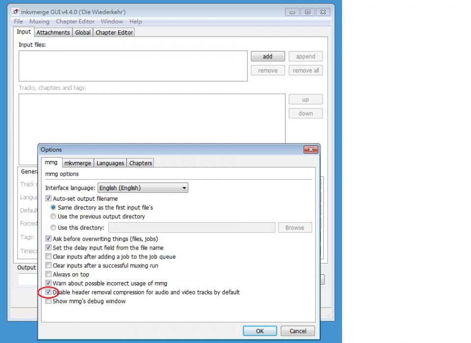

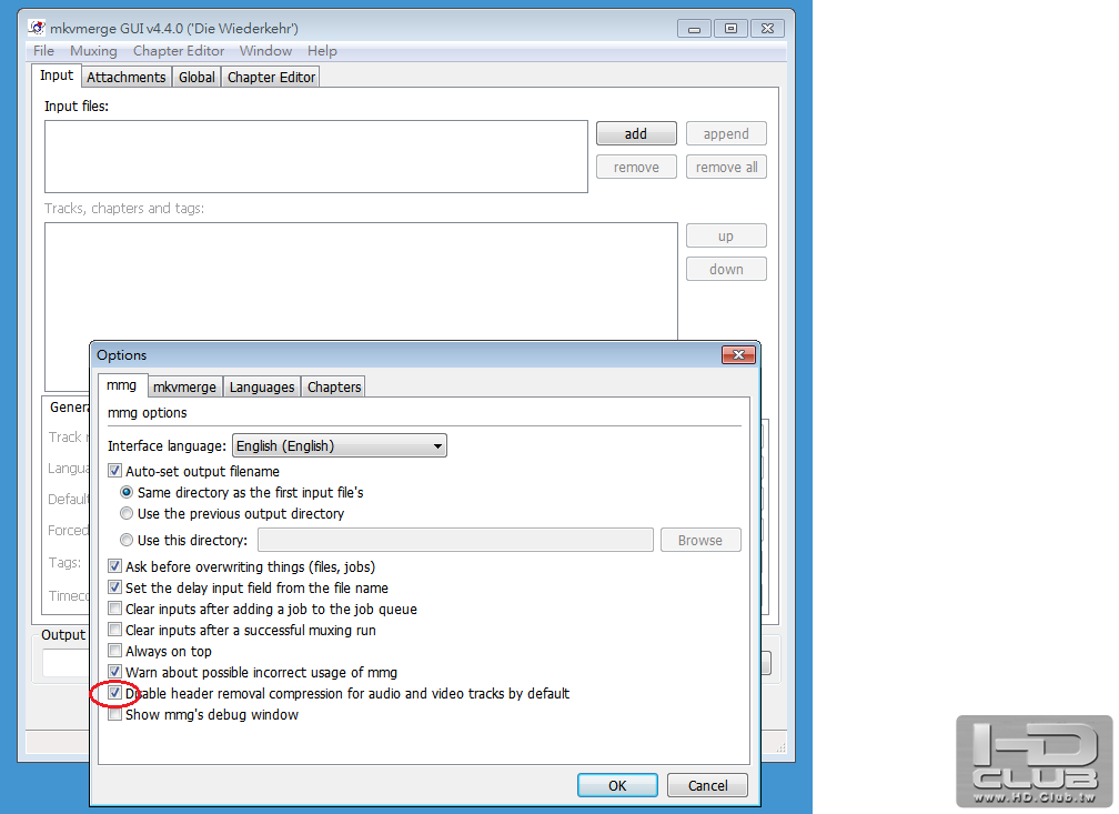

發現 mkvmerge 4.4.0 有一個功能,可以default把 compression 關閉.
在 File 的 Options 裡面
如圖
發表於 2010-11-30 11:46:13 | 顯示全部樓層
