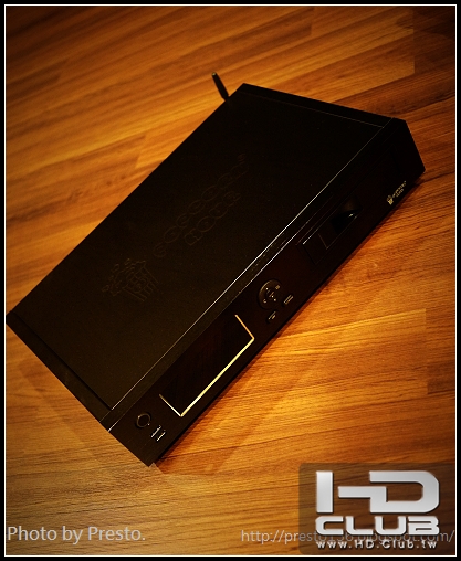

看了看器材架,今天就先拿訊源Popcorn Hour C-200開刀好了

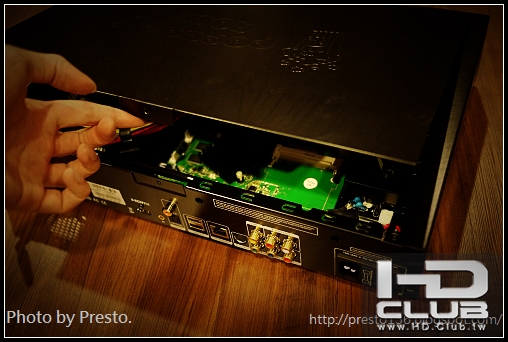

先把機器從器材櫃上搬下來
這次手術對象 - Popcorn Hour C-200

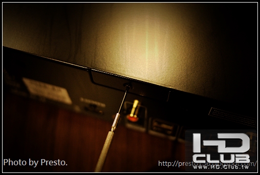

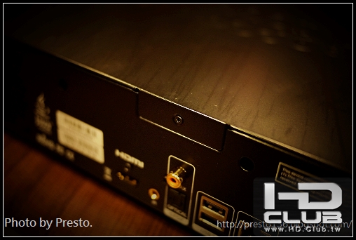

轉到背面,看到圖上這顆螺絲(在同軸輸出coaxil上方)
拿十字起子拆掉它
接著將機殼往後退出卡榫,即可拆除上蓋

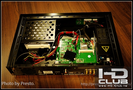

拆掉機器上蓋,可看到機器內部配線

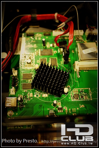

這顆就是核心Sigma Design 8643,其實基板不難拆,有時間的話也可以幫她換換散熱膏

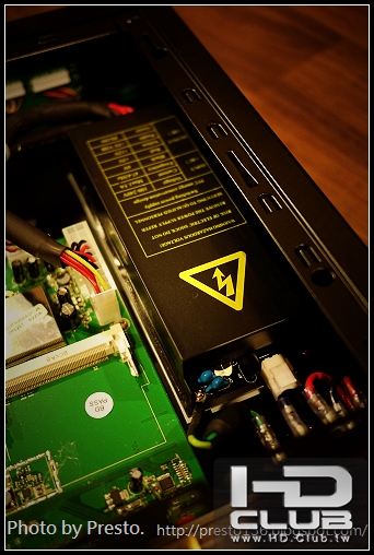

電源供應器

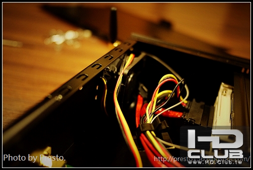

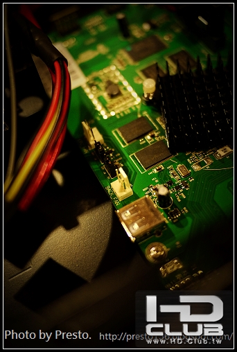

發現目標,注意旁邊有標明BACK FAN,這組就是3pin的風扇電源接頭,旁邊的Jumper可以調整5v或12v輸出

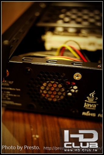

背板上有預留6cm x 6cm的螺絲孔位

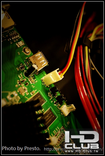

把風扇的3pin電源接上

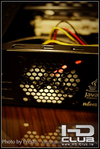

裝上6cm x 6cm風扇,這裡我是採用抽風處理

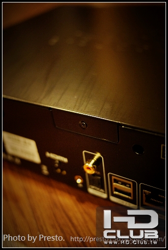

從機殼後方鎖上風扇螺絲,手邊沒有黑色螺絲,先用銀色的擋一下
接著蓋上上蓋,鎖上螺絲,就大功告成囉
