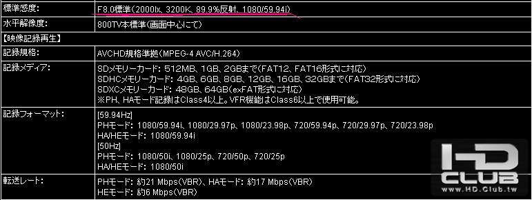

FISHBONE 發表於 2010-11-27 10:32
这机器现场不搞亮点不行啊,因为像素过多(1800万像素),而传感器面积又太小(4/3尺寸的MOS,拍视频的 16:9只有:17 x 10mm左右,要比APS-C的16:9的 23.6 x 13.3mm的面积几乎小了一倍)。所以由单个像素的尺寸大小决定的感光灵敏度上,这个AG-AF105很差。
官方的参数表,其基本感光度水平只有可怜的 F8(还比不上一些 3片 1/2或1/3英寸的 200万像素的机器来得好)。
所以实际上如果不把拍摄环境搞亮点的话,那这个机器感光灵敏度水平差的缺陷就被无限放大了!
http://pro-av.panasonic.net/jp/af105/spec.html

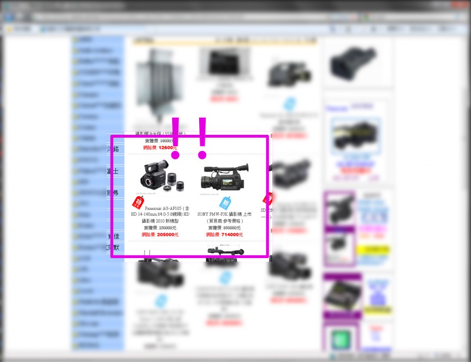

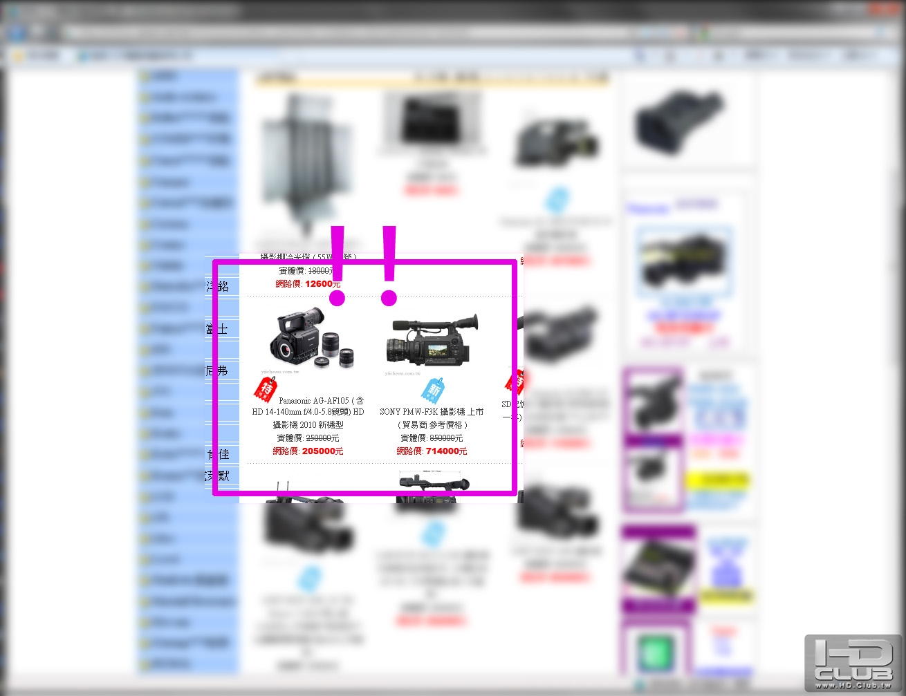

發表於 2010-12-17 22:29:03 | 顯示全部樓層
發現台灣已經有廠商報價~~~
http://yiicheau.anow.com.tw/showroom/mallset_u.php?SOB=7239&Nm=%E5%BB%A0%E7%89%8C
AF-105 的價格還可以拼一下 EX1R~~
非常有競爭力喔~~
