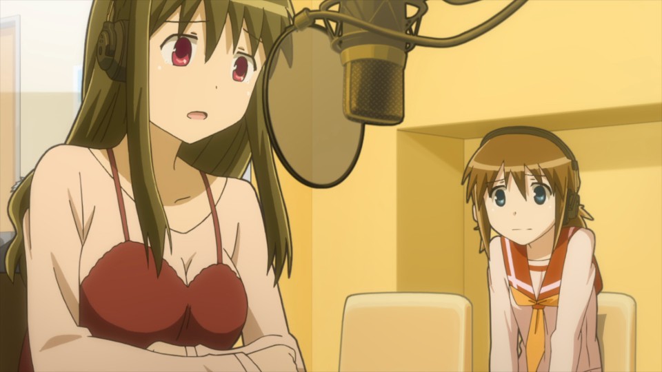

在用Potplayer看BDMV 發現CPU軟解不夠力
就把硬解打開 卻發現 顏色變亮了 但膚色卻怪怪的
有些 畫面的細節被吃掉的感覺
使用環境CPU:AMD Athlon 64 X2 5200+ (OC 3.02G)
RAM:DDR2 2G*2
VGA:ATI 4850
經過一些爬文後 也大概知道要怎麼 設定自己的撥放器
但外掛解碼器 總覺得 不夠方便 只求畫面正確就好
卻發現了 potplayer在硬解下 色彩原本軟解 只有16-235 被放大成 0-255 而膚色也產生了色偏

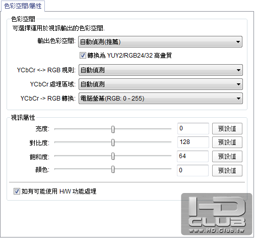

potplayer 的設定
視訊輸出:EVR
色彩空間:RGB32
YCbCr<->RGB規則:ITU-R BT.709
YCbCr處理區域:Y 0-255 CbCr 1-255
YCbCr<->RGB 轉換:RGB 0-255
接下來的截圖都是用這樣的設定 硬解 也把 ATI CCC 有關 畫面的修正 都關閉了
(影像預設 標準 / 色振 膚色更正 關閉 / 自動非交錯 下拉偵測 關閉 / 邊緣增強 消除噪音 動態對比 關閉 / 強制流暢影像撥放 關閉 )
圖是用 Print Screen 截取 再用小畫家存檔 避免軟體的截圖設定影響
把色彩輸出的範圍變大

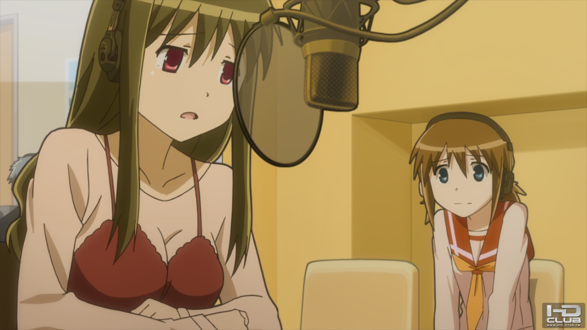

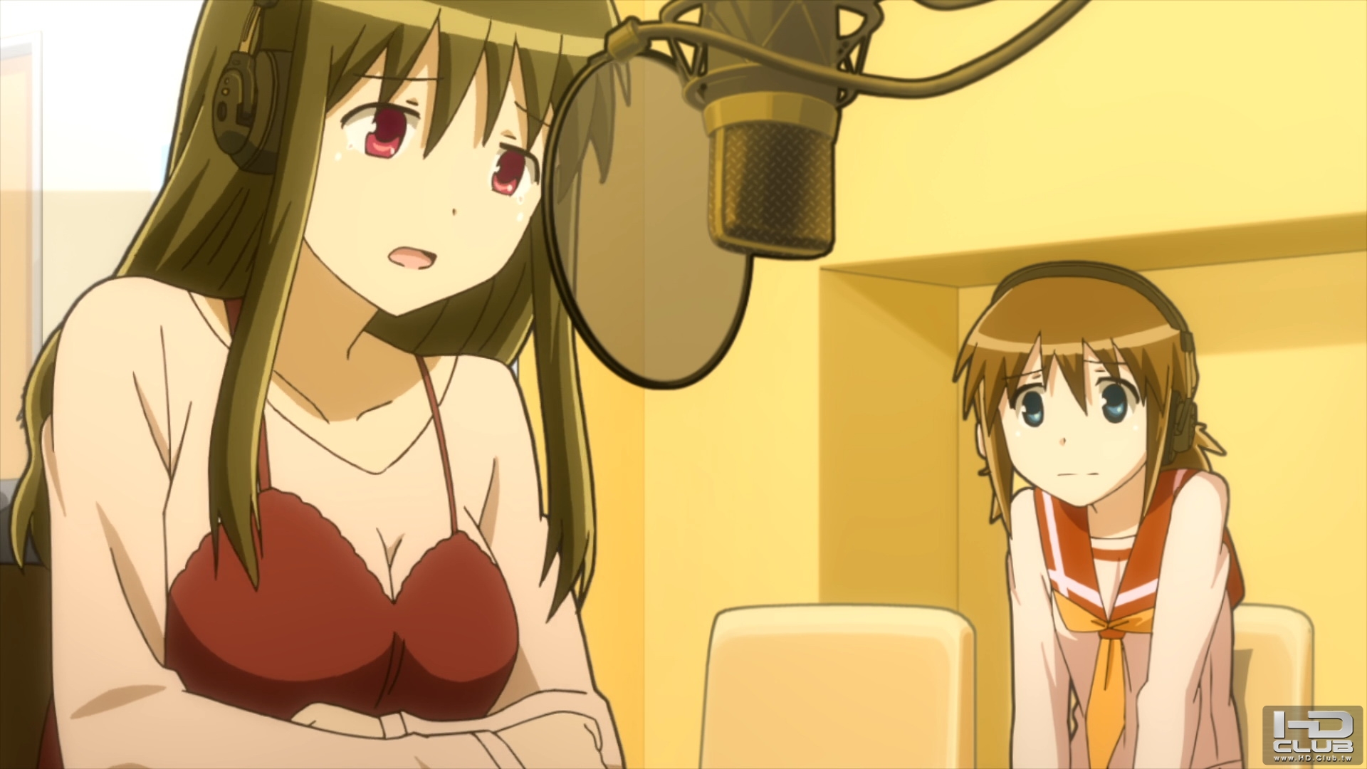

RGB23 軟解

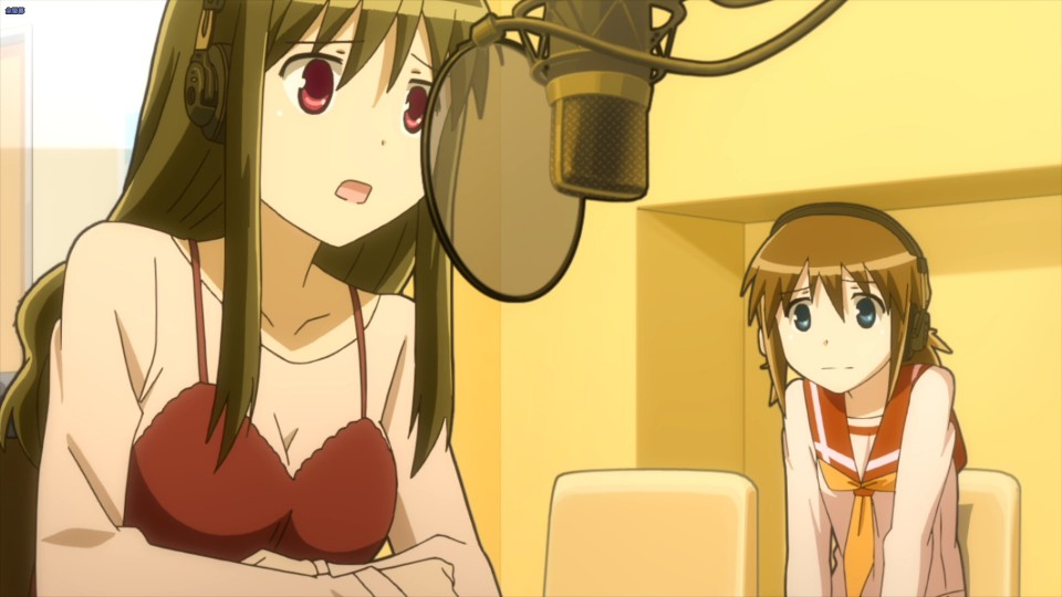

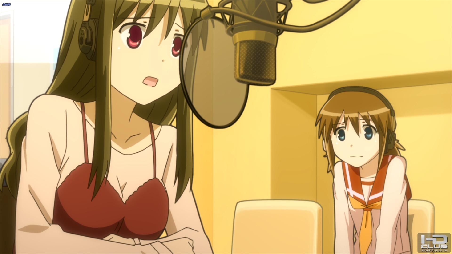

硬解

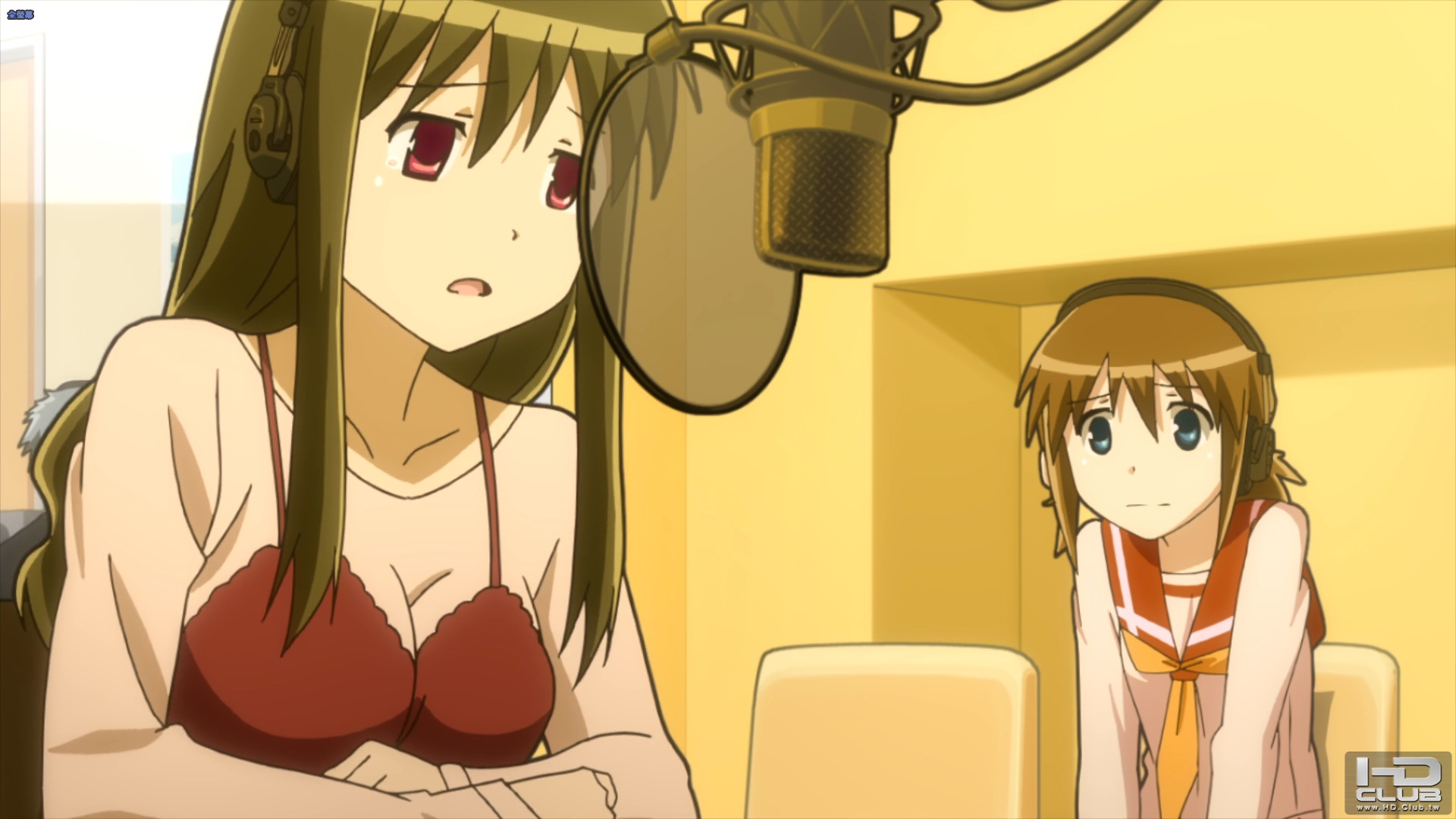

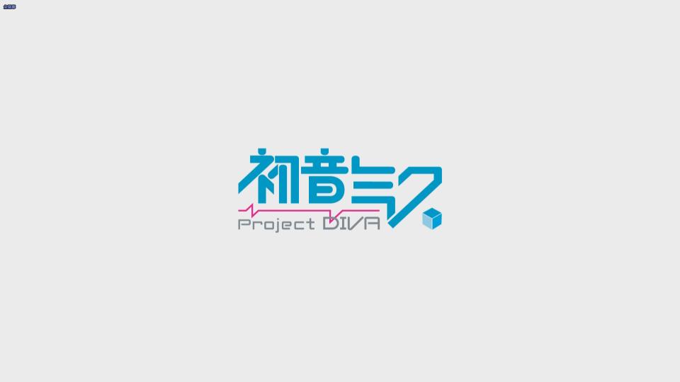

膚色 的差異
RGB23 軟解

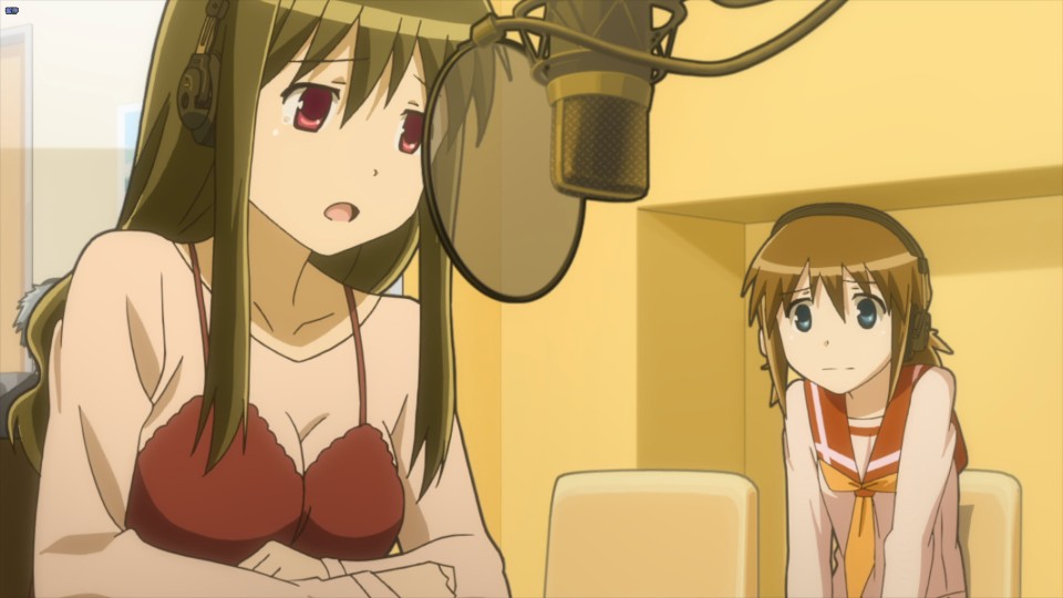

硬解
可以發現 膚色 跟背景的顏色完全不對了 顏色變黃

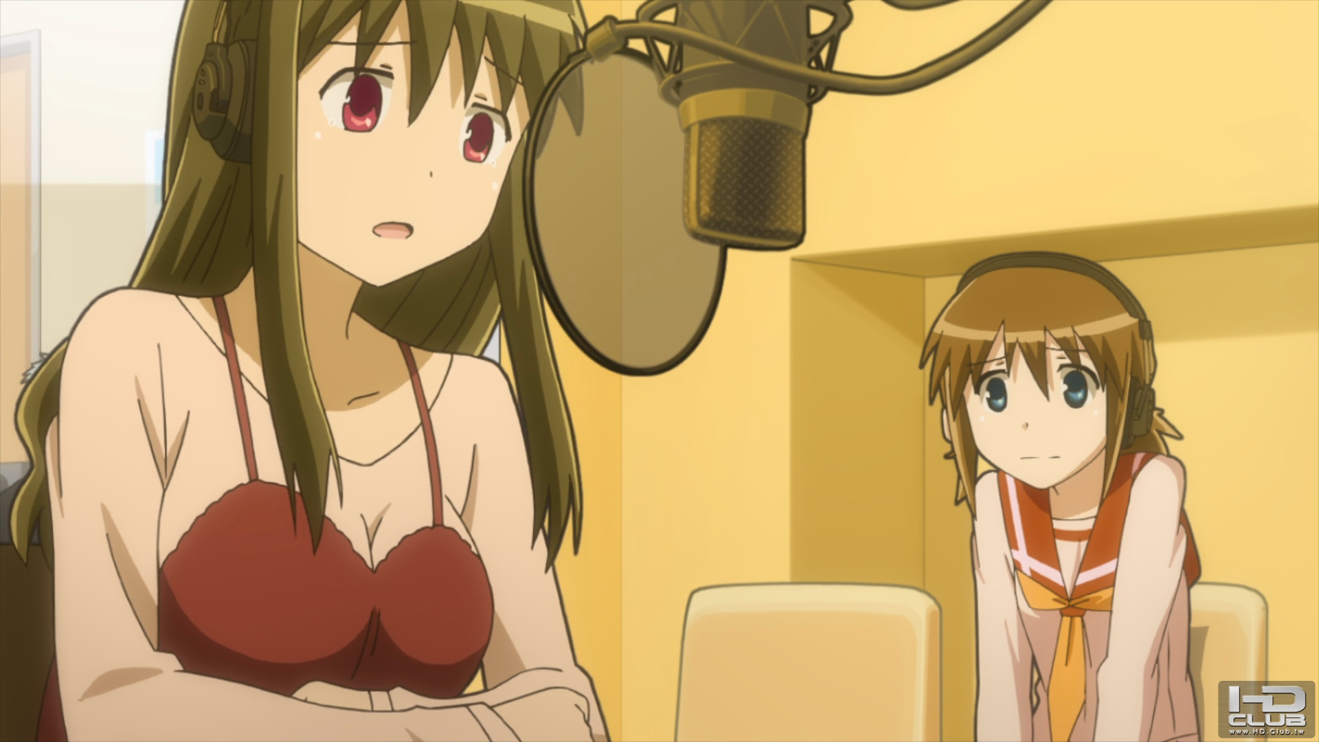

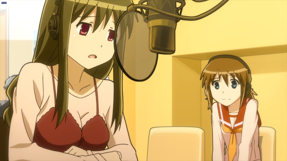

RGB23 軟解 (YCbCr處理區域 16-235 / YCbCr<->RGB 轉換:RGB 0-255)
顏色 就變的跟 硬解的很像 偏黃 感覺是 拿220色硬擴充到256色 亮部過量 暗部應該會細節消失吧

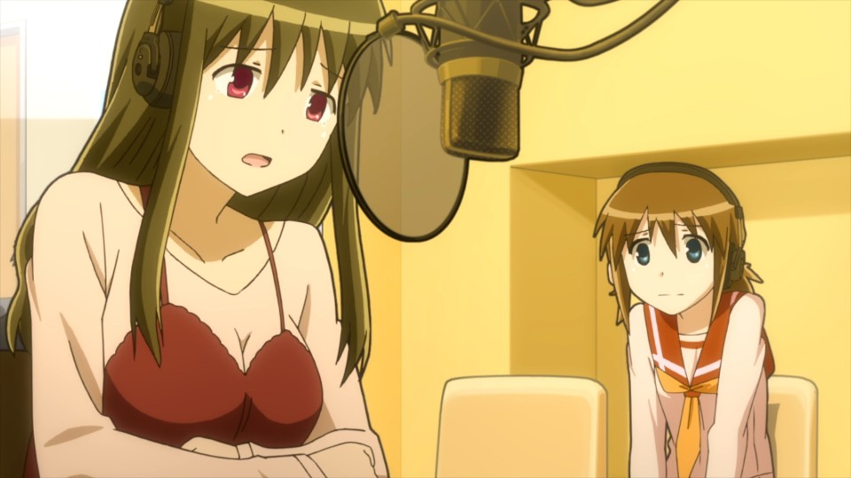

RGB23 軟解 (YCbCr處理區域 16-235 / YCbCr<->RGB 轉換:RGB 16-235)
顏色就變得正常了 但色彩的飽和度就沒有原本來的飽滿 頭髮的顏色變得較淡 (原本 YCbCr處理區域 / YCbCr<->RGB 轉換:RGB 0-255)
但用軟體看 最後螢幕顯示出來色彩 超過 235這個值

但我完全不能理解 為什麼 硬解 會造成如同 "來源16-235運算用0-255" 相同的色偏
而且 RGB32 所呈現的色彩比 YUY2多 就算算錯 細節仍然 比YUY2的多
硬解 出來卻把細節抹的 跟 YUY2一樣
而且 YUY2 不論 來源的範圍 跟 運算的方法 怎麼調 出來的顏色都是一樣的 (來源16-235 運算0-255 的色偏)

經過困擾多時,我終於抓到是哪裡的問題了
我們的卡同一張~XD
在ATI新的CCC2裡面
使用標準檢視
影像=>影像顏色=>進階影像顏色,把"色振"、"膚色更正"取消  應該就可以了
