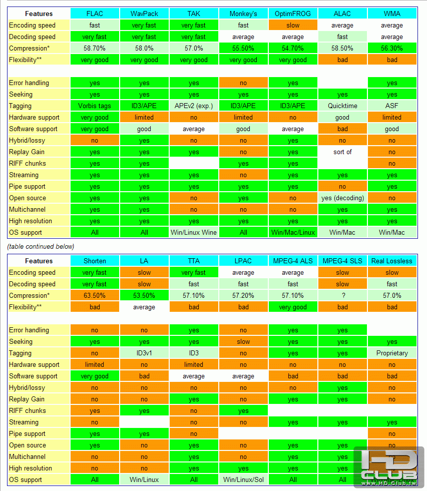

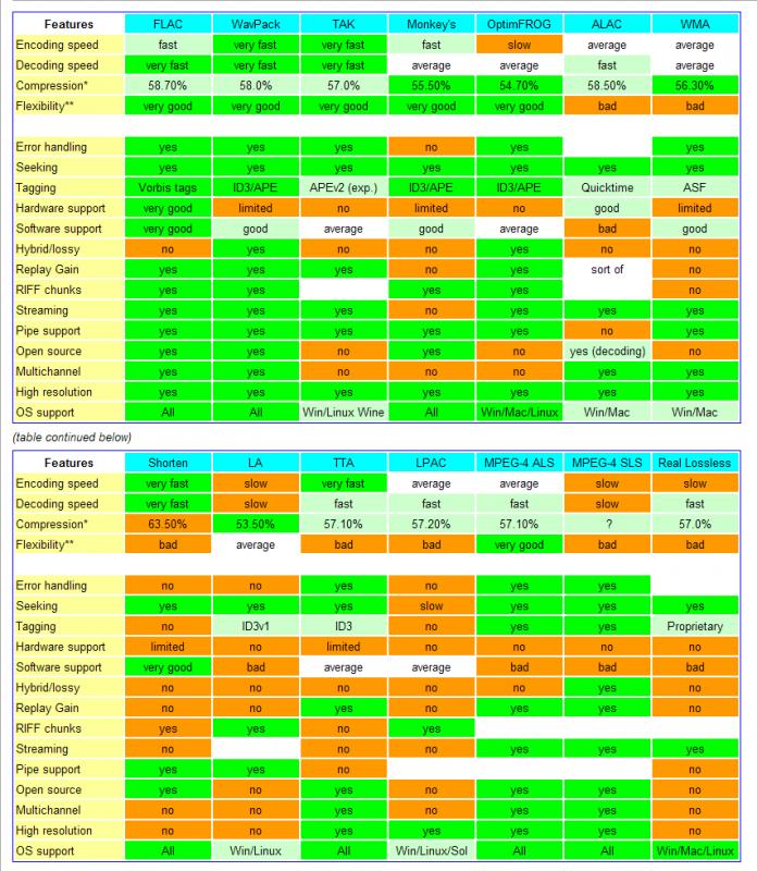

本文章最後由 jamesfuh 於 2011-1-1 22:08 編輯
看過這張比較表才知FLAC大勝APE的所在^^  ...資料來源wiki search
