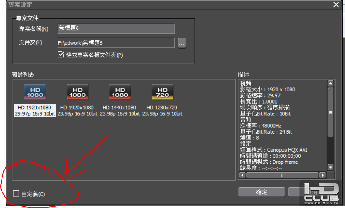

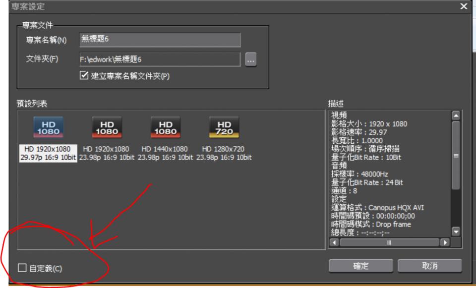

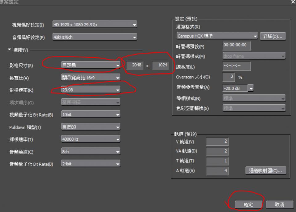

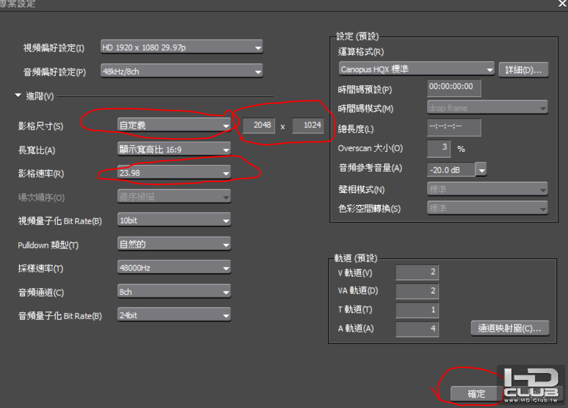

發表於 2010-12-14 08:37:58 | 顯示全部樓層
用edius 6可以處理
1.選自定義
2.確定
選擇自訂
定義視頻大小
定義垂直 60 30 24..
定義顏色 8 10bit
參與人數 1名聲 +2 精幣 +2 收起 理由
core + 2 + 2 熱心助人
發表於 2010-12-14 08:57:36 | 顯示全部樓層
小弟在這邊補充一下
EDIUS6影格尺寸自定義的話
運算格式要改成CANOPUS HQX
CANOPUS HQ是沒辦法運算自定義格式的
影格尺寸我自己測是最小是24X24
最大是4096X2048

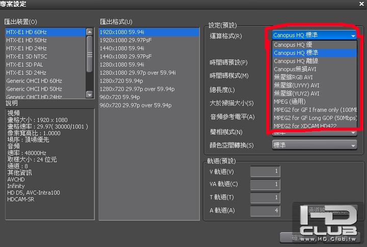

 樓主| 發表於 2010-12-14 21:49:10 | 顯示全部樓層
2# asa00322
謝謝你的解答~
不過我的是EDIUS 5.0.......
專案設定找不到"自訂義"和"CANOPUS HQX"這兩個選項(如圖↓)
也就是說 要升級到6才可以囉?
感謝~~
發表於 2010-12-15 08:17:28 | 顯示全部樓層
只有 EDIUS 6 + CANOPUS HQX 才能這樣玩呦~~
CANOPUS HQX 是 EDIUS 6 新的編碼格式。
如果是使用 EDIUS 6 + CANOPUS HQ 也是沒辦法自定畫格大小的。
發表於 2010-12-15 13:37:47 | 顯示全部樓層
抱歉小弟有一個地方說錯
在這裡做一個更正
也請大大請多包涵
EDIUS6裡面自訂義最大為4096X2160
