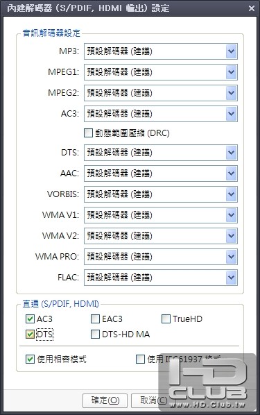

4# ot500
試試看potplayer音訊解碼的設定。
將音訊直通(S/PDIF,HDMI)內的AC3與DTS打勾。

感謝 bluefocus 兄的回應, 弟全部都勾選了,
不過次世代的音效都有聲音, 但是播放 DVD 的時候就是沒有,
真是奇怪!
